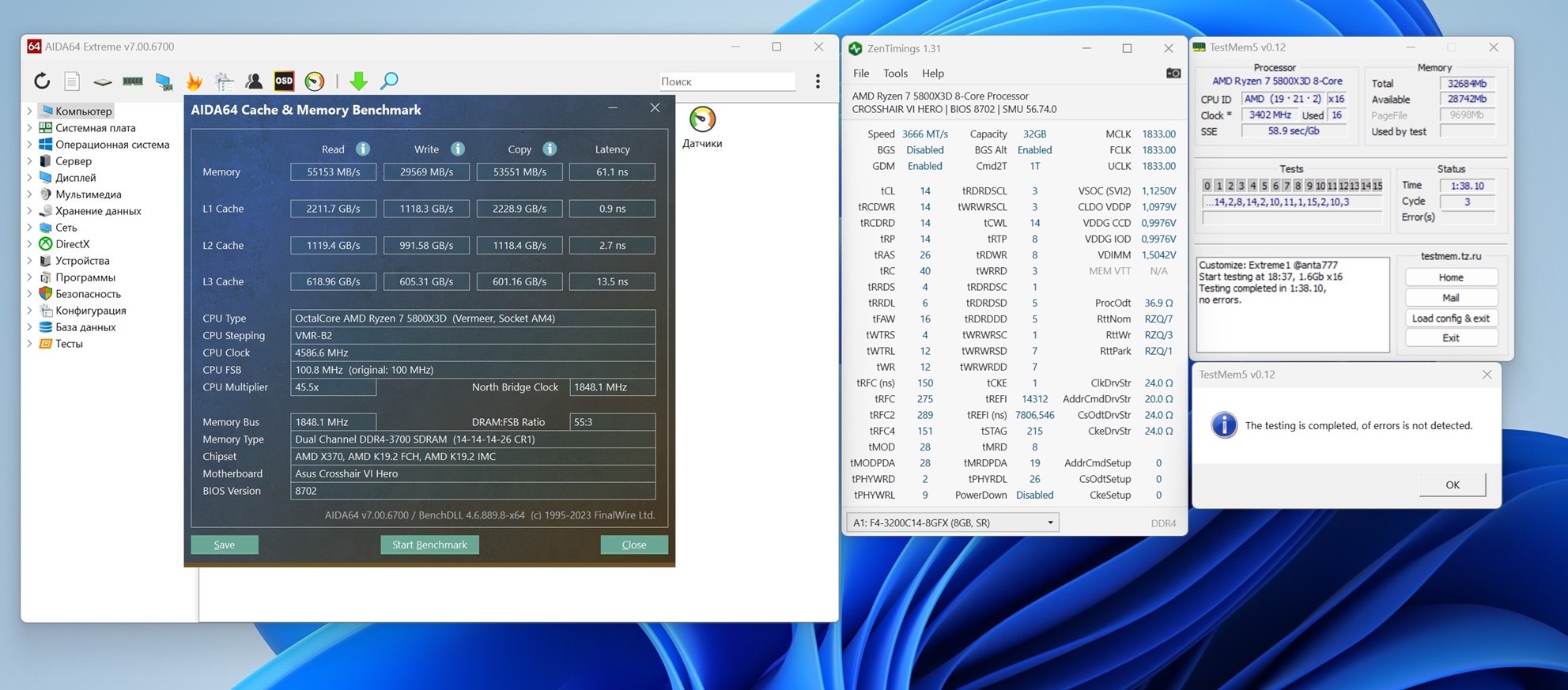

vol2008 писал(а):
MCLK 1875.3
MCLK = 1833*1.037 = 1900.8
То уже мониторинги набрехали про 102.34
->->-Z-O-V-<-<-

может из-за того что на гиге шаг изменения частоты BCLK в биосе загрублен без дробления до ровного 1мгц (те ровно 100, 101 и тд), то разницы от вкл.-выкл. никакой нигде: SVM on - https://ibb.co/F6vtPST ; SVM off - https://ibb.co/BsNNhFP (имхо если что)
https://ibb.co/Sf1jB85

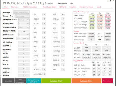

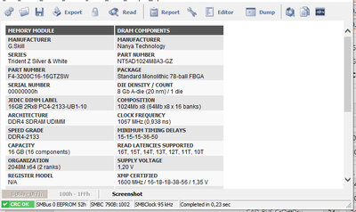

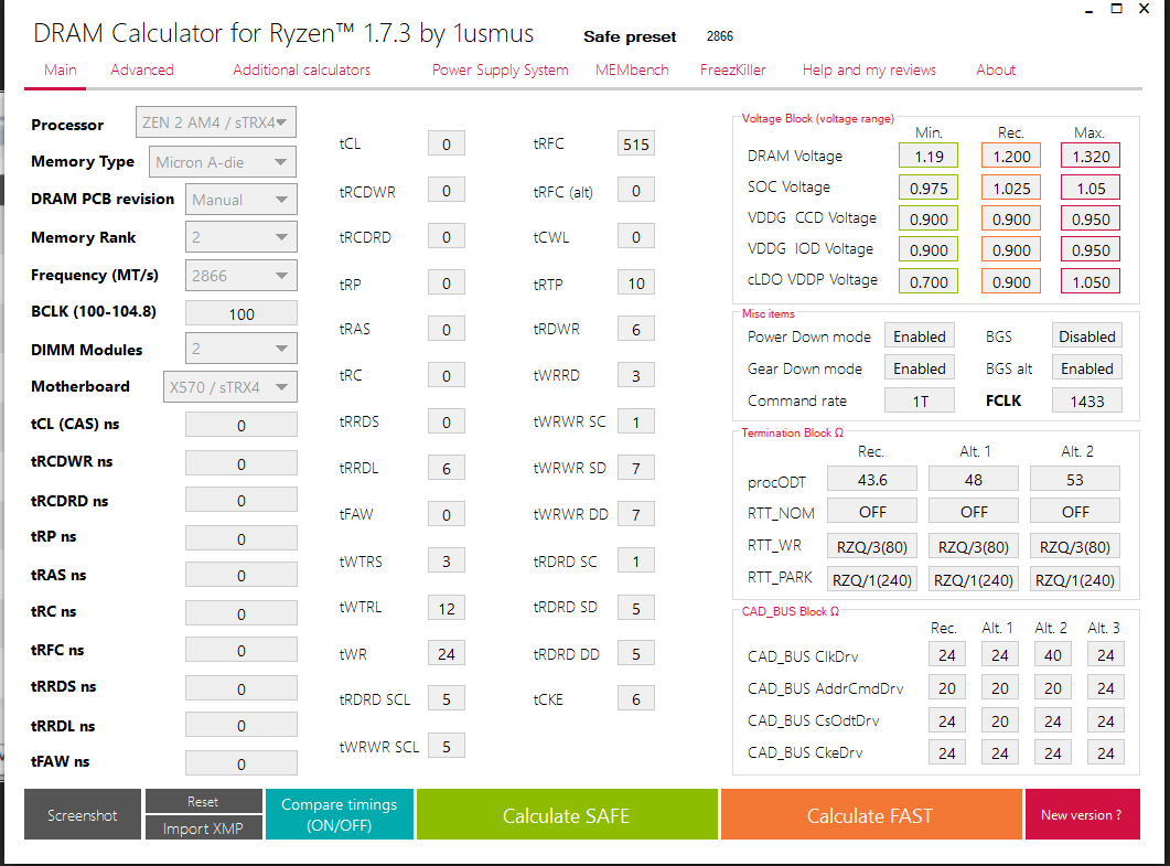

Здравствуйте. Имеется оперативная память G.skill 3*16 GB F4-3200C16Q-64GTZSW на чипах Micron A-die (картинка ниже);
Система:
AMD 5800x3d;
ASUS ROG CROSSHAIR VIII Dark Hero;
G.Skill TRIDENT Z 2*16 F4-3200C16Q-64GTZSW (имеется две планки по 16 Гб, установил в A2,B2 слоты)
1) не определяется в калькулятор
3) у меня 3 планки по 16 гб, если оставляю 2 планки по 16 гб, то при тесте памяти куча ошибок и не работают стабильно приложения, хотя ничего не разгонял, всё штатно на АВТО, в чем дело?
2) как ее правильно разогнать?
Найстройка 1.jpg [ 451.46 КБ | Просмотров: 1623 ]
Наименование памяти.jpg [ 209.79 КБ | Просмотров: 1623 ]
а гипервизор точно включен? SVM-"on" просто дает его запустить (разрешает доп. набор инструкций, не более). Поставь свежую AIDУ (7.00.6700), она прям в окне cachemem показывает, включен или нет
Добавлено спустя 2 минуты 18 секунд:
Странно, у CG1 PLL дробная часть 4 бита, т.е. + еще 16 градаций. Жесть какая-то )
Добавлено спустя 17 минут 45 секунд:
Да, вижу. Ну возвращаясь к мониторингу, мы не знаем достоверно, как аида расчитывает конечный рез-т. В той же ветке реддита чел утверждал что он расчитывается исходя из установленного BCLK, а не того, что "видит" аида, а видит она именно 102.34 потому что "смотрит" из песочницы, а не из рутового environment-а. В вирт. среде есть свои хитрости для защиты регистров, MMIO областей, и т.п.
PJVol @OCN, Anandtech
Регистрация: 06.04.2010
Откуда: ....— не Бейрут
Фото: 45
поставил, об этом окне речь?: https://ibb.co/tb4cR8j
Это не микрон, а nanya
В калькуляторе их нет, разгон только руками
Привет,
На картинке ведь чипы Наня.

michernov
Да, гипервизор выключен у тебя, поэтому и разницы нет.
Фото: 45
понял: если понадобится, то надо включить ещё и в винде (галочку поставить). спс.

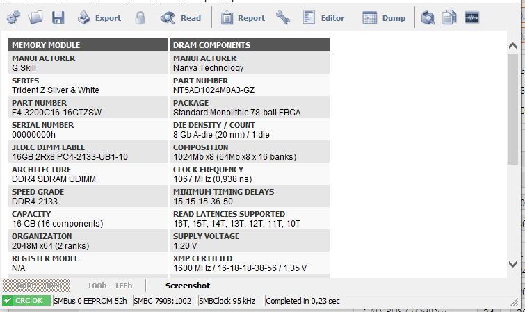

usr721 писал(а):
Привет,
А как их разгонять? и почему они себя так ведут?
У меня 3 планки по 16 гб, так получилось, когда я убираю одну планку, комп начинает пперегружаться, работает нестабильно, частота при этом 2166 памяти, сыпятся ошибки, менял их местами, не помогает. Что может быть не так?
Добавлено спустя 44 секунды:
usr721 писал(а):
Привет,
Читал, что Няня = микрону. не так?
Регистрация: 08.09.2006
Фото: 143
Одно время они сотрудничали в том числе с Микрон.
В любом случае, это не столь популярные чипы, не так часто попадаются.
Вам лучше просто погуглить. На том же Реддите можно найти пару-тройку относительно свежих постов, вот, к примеру https://www.reddit.com/r/overclocking/c ... lp_needed/
Также посмотрел бы на стикер модулей, дабы точнее определить чипы тк к Тайфуну полного доверия быть не может.
Также можно разгонять с нуля по гайдам, что в вашем случае будет даже лучше https://github.com/integralfx/MemTestHe ... erclocking
8700g, lf ii 240, b650e-snow, micron 2x16, rm550x, define mini c

Регистрация: 22.11.2020
usr721 писал(а):
Я отодрал радиатор охлаждения, и увидел там голые чипы, с номером и всё, номер этот в интернете не находится, из 4-х чисел состоит
Регистрация: 30.04.2013
не так,spectek=отбраковка micron,nanya это свои чипы
