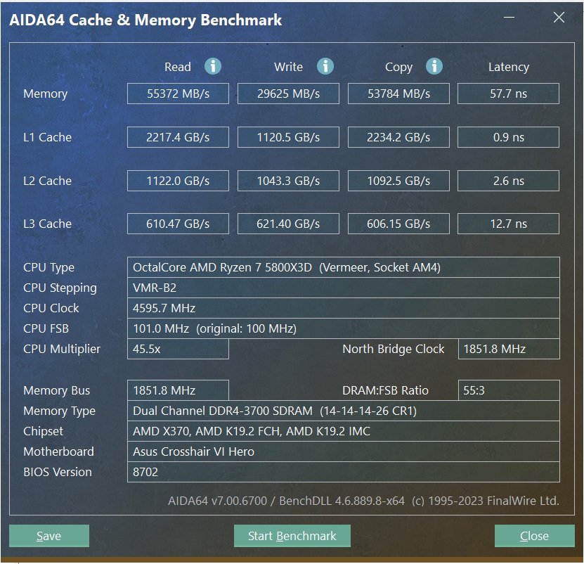

ffa1978 писал(а):
то да,но у меня по чтению 56300,что заметно выше вашего при таймингах ниже у вас,и заметно ниже
Вот мой лучший результат
1.jpg [ 218.62 КБ | Просмотров: 1177 ]

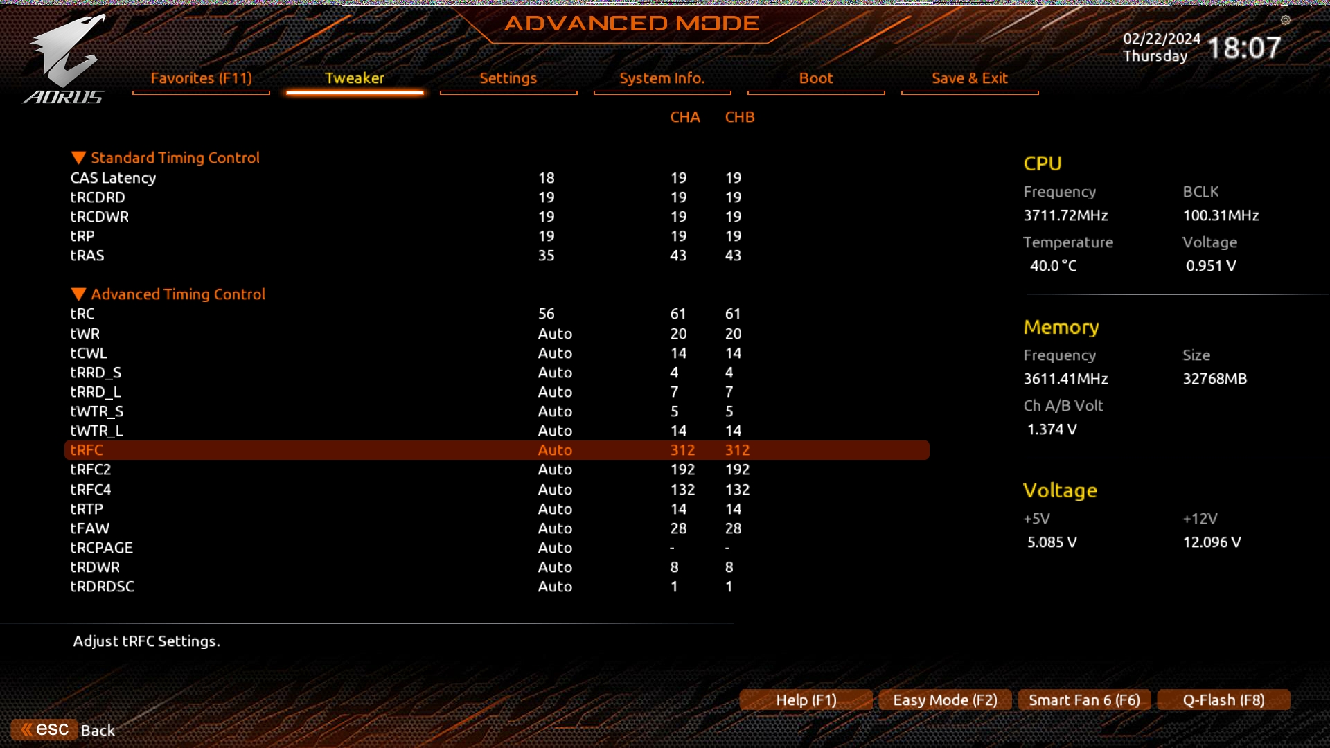

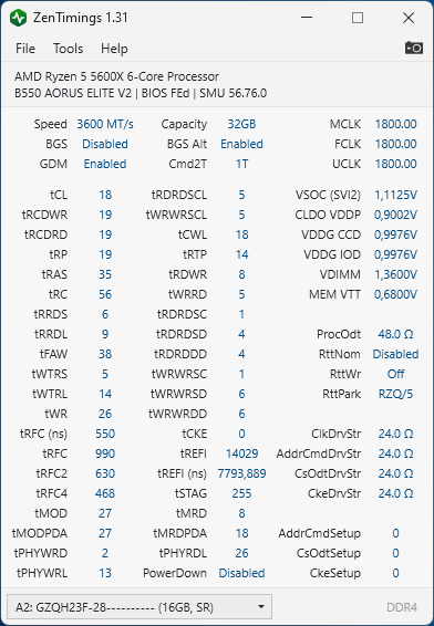

Стабильно работает в такой конфигурации, но беспокоят все же моменты с показателями. Обратите внимание на TRFC отображаемые в ПО и с тем, что наблюдаю в BIOS. Как заноза эти 990.

Любое изменение в BIOS по TRFC ведет к тому, что ПК не запускается (только сброс батареикой). Есть ли варианты это дело поправить, или уже забыть и забить?
Отчего не 3733 память, комплекты разные что ли?
На скрине биоса, в правых колонках отображены тайминги для Jedec 1333mhz (смотри SPD)
Хз, зачем вам эти непонятные 16gb одноранки (1Rx8)... Если чипы типа H16M или H161Z, то соотв. конский tRFC
Достались с большой скидкой. Намек понял, буду менять на что-то более качественное.
Одинаковые комплекты. Память 1833 + разгон процессора по шине до 101MHz дает значение ~3700
