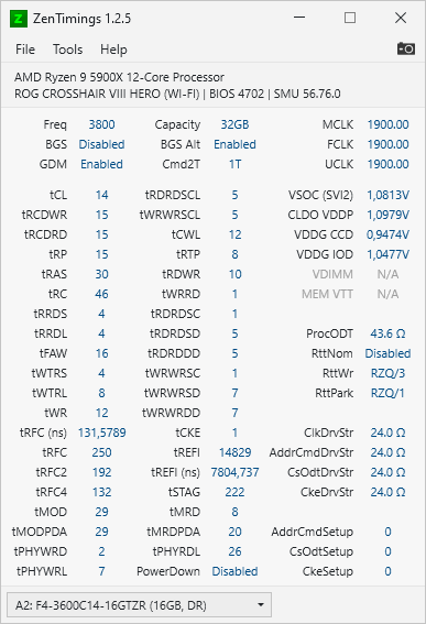

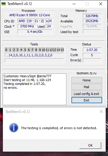

Регистрация: 14.09.2023
Добрый день!
Дожал я свои 32 гига, больше уже думаю смысла нет
14-е тайминги я так и не смог из неё выжать даже при напряге 1.5v
cachemem_3800.png [ 87.21 КБ | Просмотров: 582 ]
ZenTimings_Screenshot_3800.png [ 32.64 КБ | Просмотров: 582 ]
Screenshot_18.jpg [ 71 КБ | Просмотров: 582 ]
5900х, F4-3600C14D-32GTZR, 7900 ХТХ

Регистрация: 30.04.2013
Апшеронский скакел писал(а):
Добрый день!
tcl как раз 14
trtp завышен и scl
AM5 R7 7700=6050Mhz air WR
Remarc писал(а):
trtp завышен и scl
tRTP может и пойдёт на 6, нужно пробовать
А scl - это про RDRDSCL и WRWRSCL?
там соотношение twr/2
да,попробуй 3-4
