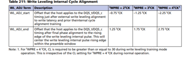

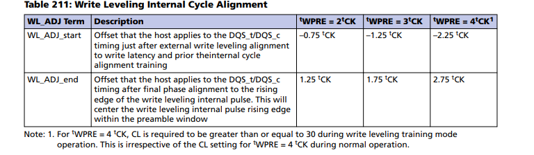

WPRE=2 может быть только для частот 3200-4000
WPRE=3 для 4000-6400
WPRE=4 для 5600-8800
Может занижение WPRE и мешает разгону.[/quote

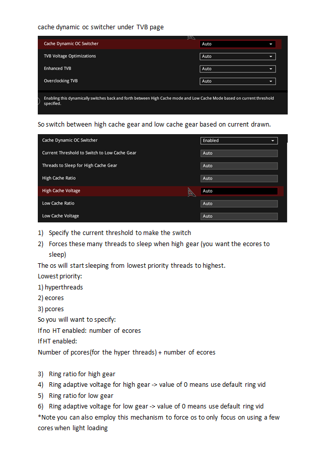

anta777 писал(а):
переработан алгоритм работы ядер с кэшем
Асус даже новую фичу завезли на платы. Только бы не отключали мелкие.
Screenshot_22.png [ 65.04 КБ | Просмотров: 649 ]
Но ощущение что мелкие "заливают тормозной жидкости" в сокет остается судя по этому скрину.

anta777 Если увеличивать Wpre - как на это Write leveling реагирует?
Тайминги надо ослаблять из частотой понимаю. в нс же. Но оптимально держаться частоты где такие тайминги как Trcd/Trp/ wpre/Rpre еще не "отваливаются". Я понимаю у ддр5 частотый запас большой и он все перекроет но такая минимальная кукуруза короче выходит.
ПОроюсь и Приведу пример где на более низкой частоте но из более низким Trcd попугаев в бенче больше чем на частоте выше но из Trcd + 1 даже из таким же cl

Разницы между 133 и 100 никакой нет. Множители служат для удобства выбора частот в биосе. Главное выбирать правильный Gear. (upd. говорят, есть смысл. потом покурю инфу)
Касательно WPRE. Все платы ставят в авто 2, хоть и в джедеке написано другое. 4 не бутит ни в одном из вариантов. Возможно, мы что-то упускаем. Надо черкануть в Асус или Евга.

Выравнивание времени сигнализации write dqs на шине данных из за использования топологии fly-by в ддр5
Из увеличения Wpre растут и мин макс оффсеты
Screenshot_23.png [ 60.85 КБ | Просмотров: 601 ]
Или это тут ни причем? просвети плиз

Ты не там смотришь, смотреть нужно на диаграммы таймингов записи с разным значением WRPRE.
А оно играет роль только для RDWR для однорангов.

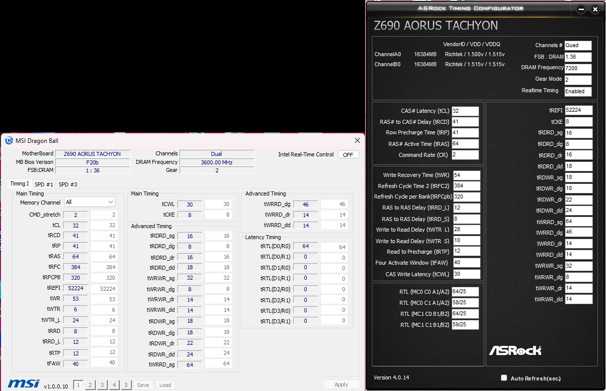

2500K_2 писал(а):
Чую долблюсь где то в кп.
а чего тайминги не повышаешь в духе 32-42 и прочее ↓

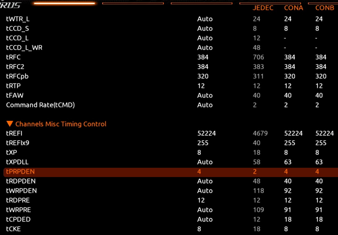

чтот я не пойму это tPRPDEN или на гиге такого нет? насчёт FAW=40=авто, вроде так надёжнее выходит в поисках пределов.

Куратор темы
Регистрация: 10.06.2011
tPRPDEN=2 должен быть
Добавлено спустя 42 секунды:
это время от PRE до команды на Powerdown
Добавлено спустя 1 минуту 17 секунд:
tRDPDEN=tCL+9
tWRPDEN=tCWL+9+tWR
TableDRAM(simple+обычная) bit.ly/3rTIBLv bit.ly/32WnkTU
да так и было, но в связи с инфой по WPRE, это единственное что более менее подходило по числу, потому и решил поэкспериментить&cпросить с наглядностью.

Куратор темы
tCPDED=max(5ns;8 тактов)
tPPD=2
Добавлено спустя 22 минуты 53 секунды:
А на гигабайте можно отключить режим энергосбережения для памяти?
