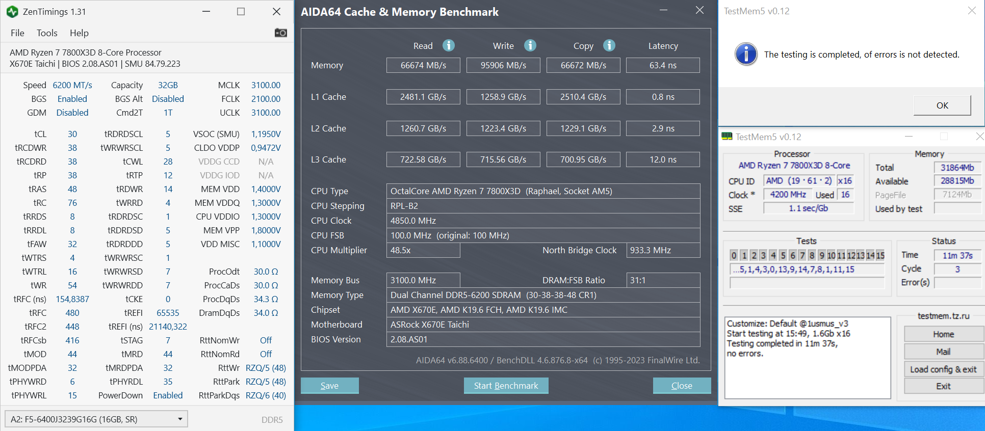

BOBKOC писал(а):
Vorvort писал(а):
Все, что смог выжать, первички и tRFC дубовые
т.е у тебя M-die, тогда такое можешь глянуть.
По твоей ссылке вольтаж не устраивает, предварительно так оставляю.
DDR5 настройки.png [ 441.78 КБ | Просмотров: 1286 ]
Если подскажешь что еще поджать - буду благодарен!

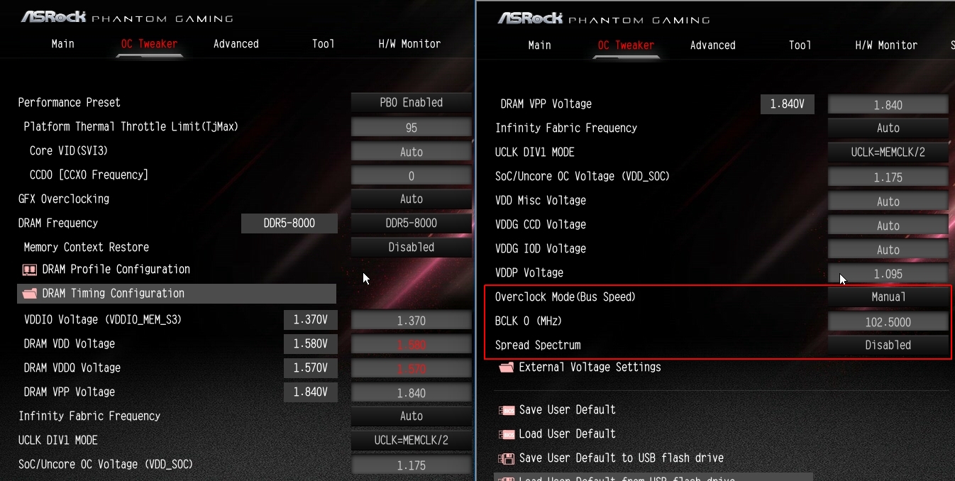

Vorvort писал(а):
А где её настройка в биосе?
где 102.5 , на крутой мамане обычно две шины BCLK и ECLK(чтоб ходить не повышая шину pci-e)
Vorvort писал(а):
Не нашёл, все фото твои посмотрел!
1.jpg [ 421.97 КБ | Просмотров: 1169 ]

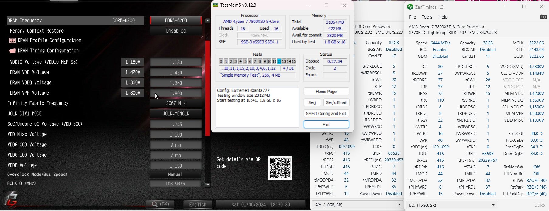

Vorvort писал(а):
Для 6300 ставить 102.5 шину?
не практиковал(скорее 101.56), знаю что для 6500(от 6400) надо 101.56, а для 6400(с 6200) 103.12 вроде(ибо для 6444 ставил 103.93↓)
6200-6444-103.93.jpg [ 253.25 КБ | Просмотров: 1174 ]

Регистрация: 19.01.2024
Vorvort писал(а):
По поводу разгона DDR5 шиной на ASRock X670E Taichi: такой возможности нет, проверил на двух биосах, январском и мартовском. Видимо инженеры ASRock посчитали двойной разгон процессора (через курву и шину) слишком жирным для владельцев 7800X3D... :diablo:
f4 - bclk

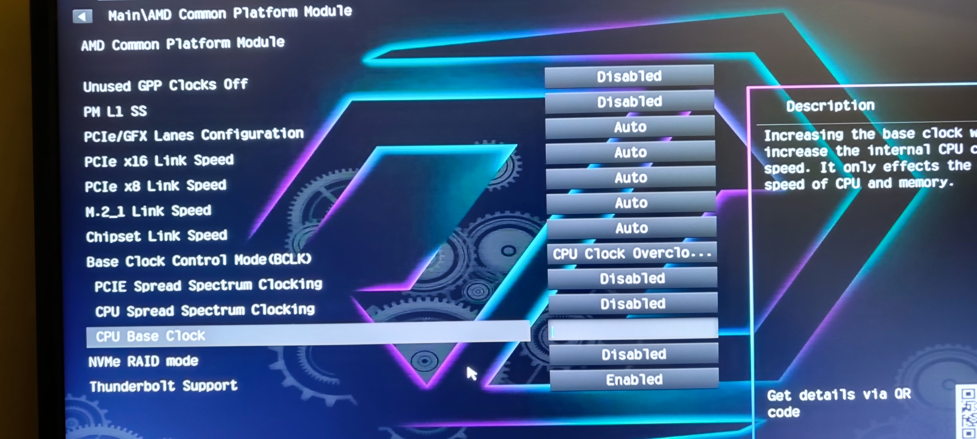

dmitrij31 писал(а):
f4 - bclk
Мне интересно какой мегамозг придумал запихать туда настройку шины? :mad2:
IMG_20240309_221734.jpg [ 1.6 МБ | Просмотров: 1083 ]
Spred spectrum надо активировать?
101.56 нельзя поставить, только 101 и 102. Как то можно получить 6300?
Vorvort писал(а):
dmitrij31 писал(а):
f4 - bclk
101.50 попробуй
