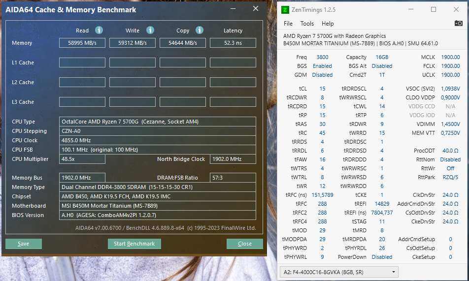

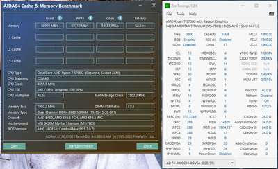

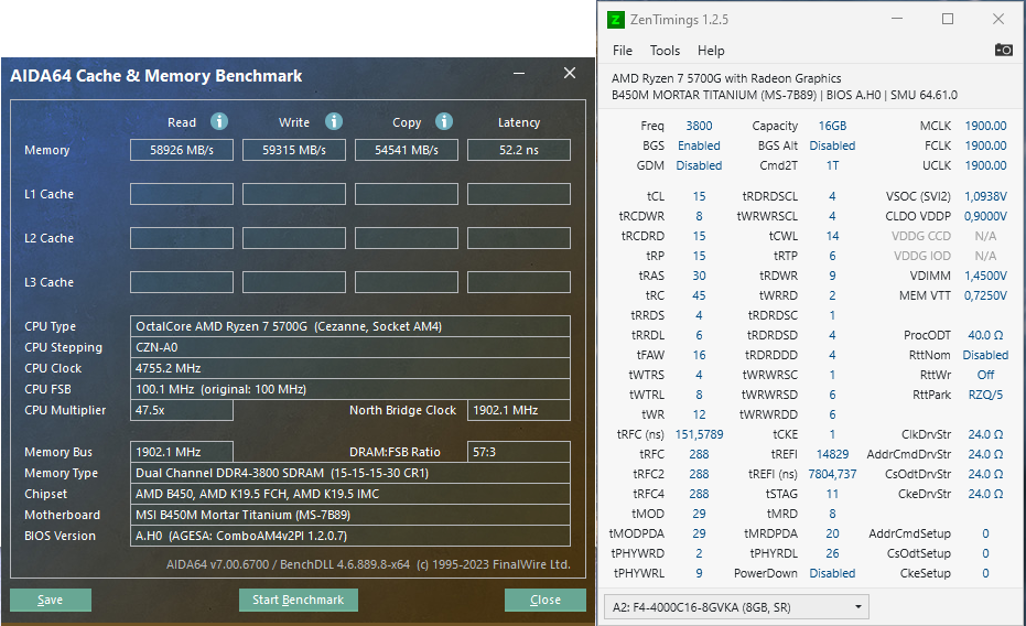

michernov писал(а):
в моем случае, похоже - нет(RDWR тоже auto)
похоже нет что? Если про "Copy", то больше похоже на ошибку cachemem AIDA, т.к. не согласуются с photoworxx и linpack.
Да и сам рез-т "copy" аномально низкий для 3733.
А вообще конечно, кардинал и галантерейщик плацебо плюс вера - это сила )
tWRRD
9-2 (auto).png [ 331.53 КБ | Просмотров: 566 ]
9-1 (manual).png [ 393.69 КБ | Просмотров: 566 ]
9-15 (manual).png [ 419.21 КБ | Просмотров: 566 ]
PJVol @OCN, Anandtech

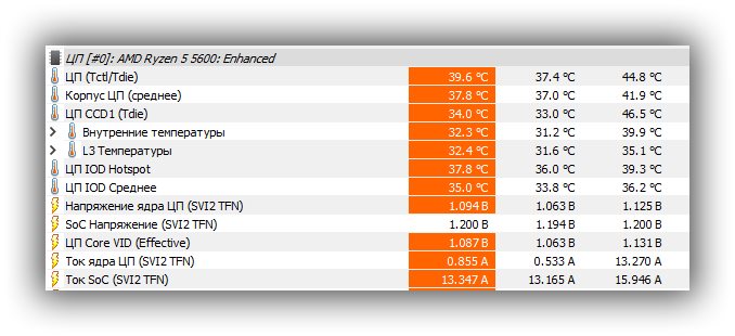

Регистрация: 07.06.2015
Господа, всем доброго!
Подскажите, пожалуйста, в какую сторону копнуть...
В наличии:
Материнка Aorus B450 pro, Ryzen 5 5600, 32Gb DDR4 Fury Renegade (2 XMP профиля на 3000 и 3200).
Дак вот, суть проблемы в следующем: при использовании профилей напряжение SOC ставится автоматически 1.
Как только начинаю вручную выставлять частоту на 3600, сразу же материнка задирает напругу до 1.2!
soc.jpg [ 47.81 КБ | Просмотров: 552 ]
Регистрация: 09.09.2012
Так выставь руками 1.1
