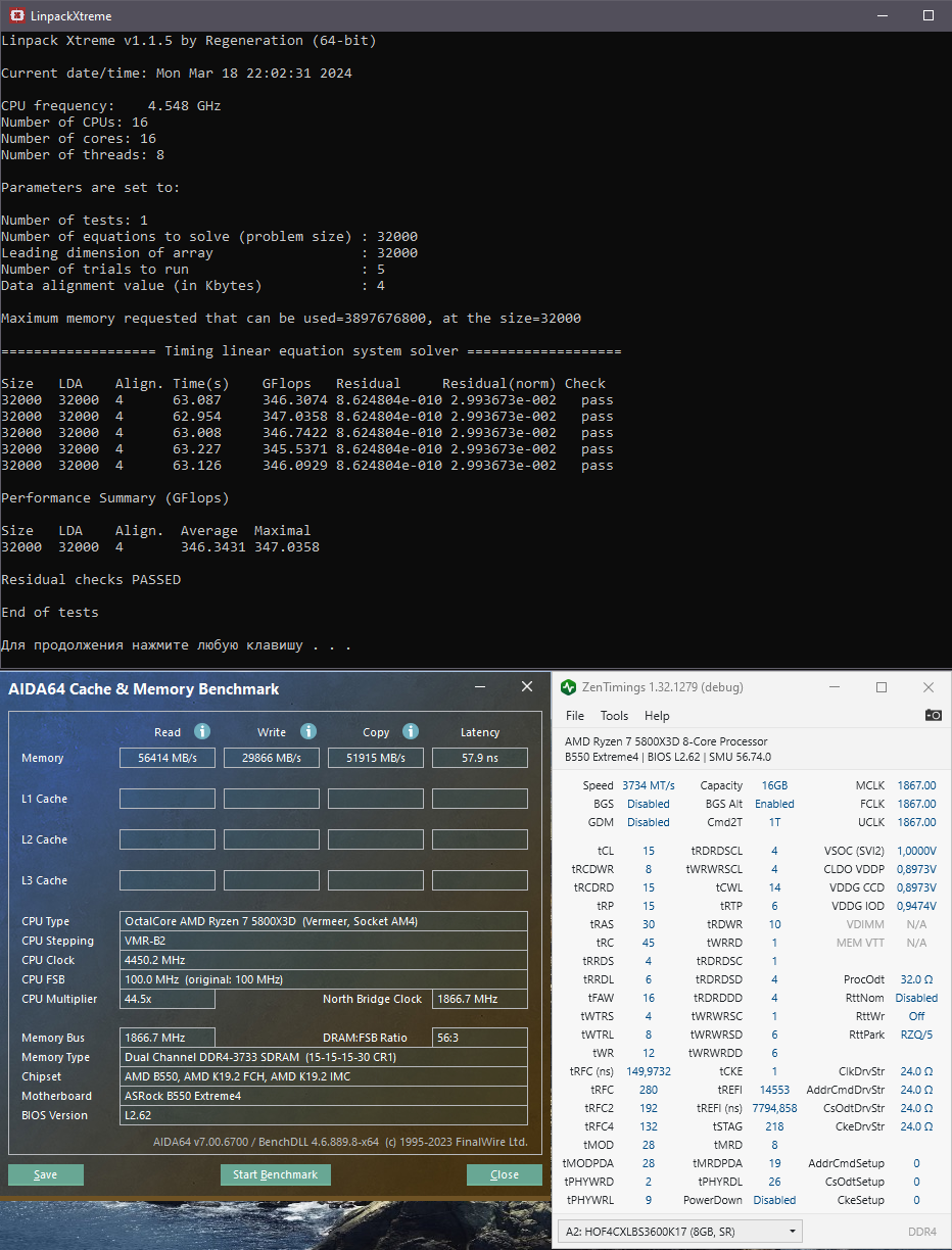

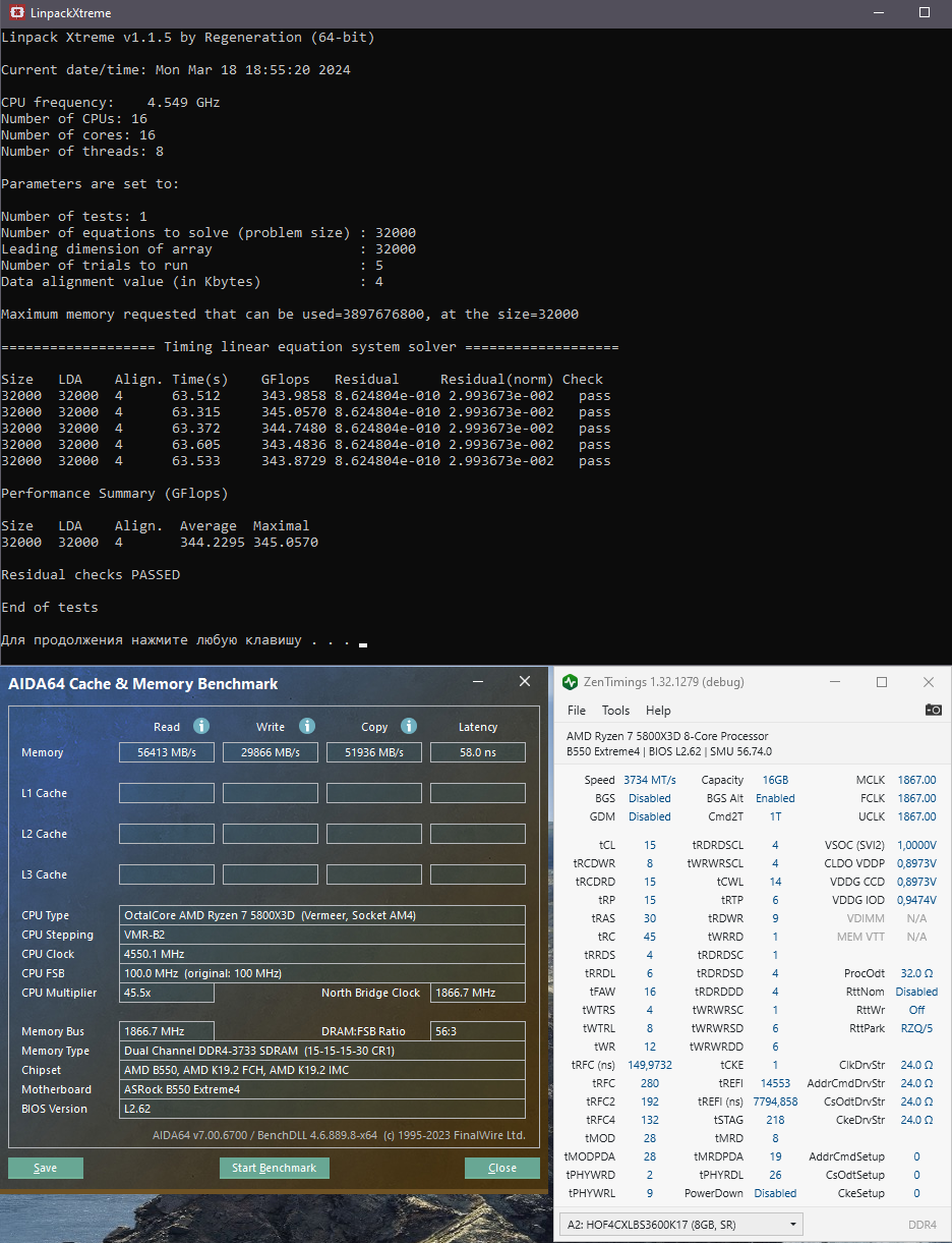

Anyway, вот вам еще одна практика (c невязками и перевязками):
rdwr/wrrd Auto(10/1) vs Manual(9/1)
auto 10-1.png [ 409.05 КБ | Просмотров: 895 ]
manual 9-1.png [ 414.28 КБ | Просмотров: 971 ]
upd: 1st screenshot

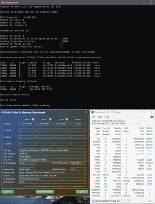

в данном случае, у каждого ведь своя практика:
Linpack Xtreme 4325_341 flops.jpg [ 810.89 КБ | Просмотров: 939 ]
https://ibb.co/Sf1jB85

И где сравнение с 10/1 например, или 9/1 ?
А так, да, у каждого своя. Только разные результаты здесь пока что говорят о том, что влияние на них tWRRD и "tRDWR 10 vs. 9" не воспроизводимо, и если оно есть, то может быть вызвано другой причиной или ошибкой.
That's it.
PS: кстати, сорян, по ошибке один и тот же скрин линпака прикрепил дважды в первый раз. Поправил. Сути не меняет - перевязок нет.
Интересно, что tRDWR 10 в Auto сложно поймать, щас пять из пяти ребутов трейнинг выставил 9, пришлось 10 выставить вручную. Так что Auto на b550 extreme4 скорее 9 чем 10 )

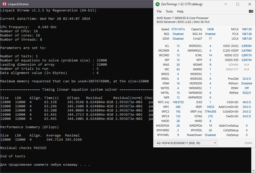

Не скажу, что именно в твоем конфиге потенциально не так, но пара моментов:
- с большой вероятностью могу воспроизвести расхождение остатков в LinpackX 8Gb при tWTR_L = 8. При 10 (или 12) - остатки идентичны.
Да и сам факт расхождения не обязательно указывает на нестабильность, если рез-т PASSED. Например может быть следствием активных фоновых процессов.
- есть такой баг, проявляется в аномальном поведении при изменении некры-х настроек (в т.ч. tRDWR), требующих холодного старта, но плата после их применения ограничивается обычным ребутом.
В кач-ве примера, два прогона Linpack c абсолютно одинаковами настройками, после применения настройки, и после повторного ребута:
bad boot.png [ 89.96 КБ | Просмотров: 608 ]
normal boot.png [ 90.6 КБ | Просмотров: 608 ]
