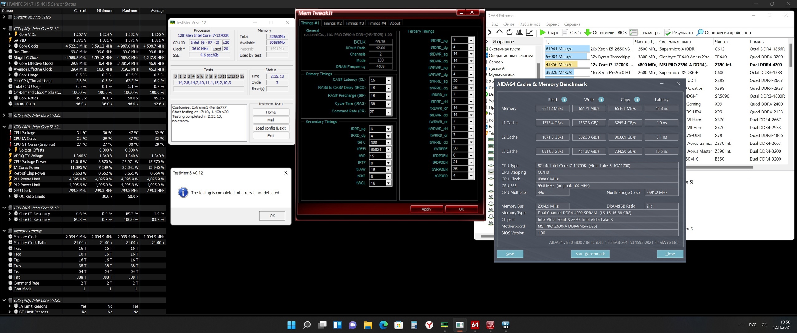

Камрады, подскажите насчёт скоростей памяти на 10400F. Мне кажется, что они низкие для своих частот - на 3200 чтение всего 40000, хотя пропускная способность 51200. Скриншоты режимов 2133, 3000, 3200, 3333 приложил. В какую сторону копать, чтобы увеличить скорость работы памяти? Тайминги вроде нормальные.
Комментарий к файлу: 3333
3333.png [ 91.44 КБ | Просмотров: 483 ]
Комментарий к файлу: 3200
3200.png [ 91.7 КБ | Просмотров: 483 ]
Комментарий к файлу: 3000
3000.png [ 92.08 КБ | Просмотров: 483 ]
Комментарий к файлу: 2133
2133.png [ 91.57 КБ | Просмотров: 483 ]

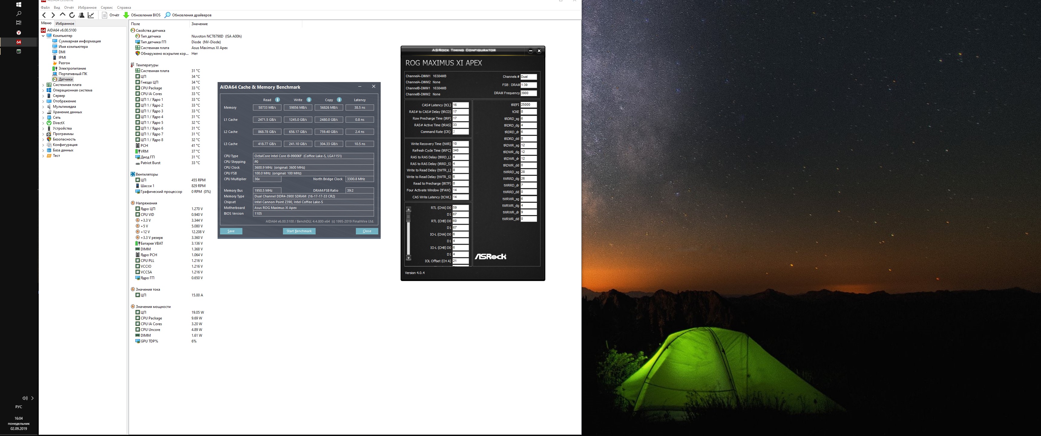

KrAzY Я еще и убирал заглушку и туда 3 вентилятор ставил - лучше не стало, мне показалось, что даже хуже немного. А также клал вентилятор на дно, потоком вверх - дуло, но не эффективно... Все же склонен, что корпус бы сменить на что-то продуваемое, но пока только мешифай2 подходит... Вообще я еще на выдув хочу поставить высокооборотистый, т.к. фракталовский слабый по напору (но у меня тихий) Noiseblocker NB-eLoop B14-PS - хорошо дуюут и я собственно и хотел еще один на заднюю стенку поставить, но такая же 12 у меня сейчас завывает пипец, не любят они сеток перед собой, а на вдув 2 штуки стоят - они хорошо дуют с открытой крышкой, а почему, а потому что статическое давление у них никакое по сравнению с арктиками, но я это проверить хочу... Самым эффективным в плане охлаждения памяти был вентилятор между платой и верхним вентилятором на вдув в корпусе - температуры как со снятой передней крышкой...
Добавлено спустя 1 минуту:
dark_knight Скриншот из ATC где? Я таймингов не вижу...

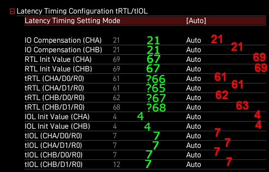

Регистрация: 23.02.2020
BOBKOC писал(а):
оно(я то писал подразумевая асус, а у тебя МSI) ещё тебе б RTL отсеживать в твоих исканиях или зафиксировать глядя на твои авто(для конкретных твоих нынешних первичек) чтот в этом↓ духе
Вложение M8H2.jpg больше недоступно
Спасибо! Блин это получается что моя мать еще и все эти RTL и IOL-ы кривыми может ставить. Сейчас к примеру такие поставила.
ATC
изображение_2021-11-03_190449.png [ 21.73 КБ | Просмотров: 572 ]
А подскажите пожалуйста как лучше поступить с RTL потому что если посмотреть в таблицу от анты то там вроде как другие значения что мне предлагали выше.
Но там как-то сложно и не понятно, я накидал значения которые выдает таблица но мог ошибиться(красным что предложили, зеленое то что из таблицы).
RTL IOL
изображение_2021-11-03_193737.png [ 122.23 КБ | Просмотров: 572 ]
Если с числами 21, 4 и 7 все совпало и понятно то с параметрами RTL Init Value (CHA\CHB) и tRTL (CHA\CHB\D1\D0\R0) не совпадают и не понятно в правильное ли я место в таблице посмотрел.
