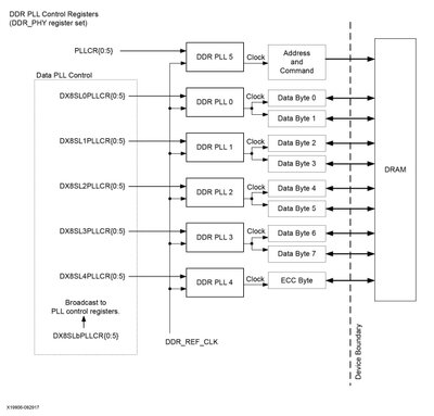

По факту мы вместо увеличения периода, мы синтезируем CA clock в DDR Phy с нужным "виртуальным" Td->q, т.к. в любом случае команды берутся из буфера FIFO контроллера UMC.
npa4ka писал(а):
Выбор же режима CR=2T добавляет такт к некоторым задержкам - как я понимаю в данном случае сильно увеличивается окно для setup/hold time а следовательно и стабильность, т.е. это уже отличная механика от настройки setup time
Только в отношении AddrCmdSetup, т.е. на сигналы CS, ODT, CKE и CLK не влияет. В конечном счете механика одна - Bit Delay Line (PLL или fPLL)
npa4ka писал(а):
не замедляем и не ускоряем память, а лишь стабилизируем сигналы
Замедляем, в том смысле, что команды выполняются с задержкой, которой мы программируем Address/Command PHY PLL (регистр UMC::Phy::ATxDly), выставляя AddrCmdSetup. Но на скорость чтения/записи самих данных - DQ/DQS, т.е. Data Burst, не влияет
ddrphy.jpg [ 85.47 КБ | Просмотров: 1784 ]

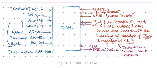

npa4ka писал(а):
CR разве не влияет на CS, CKE?
Не... тут речь о сигналах на физ. пинах DRAM, где команды RAS, CAS и WE имеют общие пины с адресом A14-A16, а CS, CKE, ACT и т.п. - отдельные. Отсюда и AddrCmd
ddr4.png [ 226.45 КБ | Просмотров: 1529 ]
К примеру, в одном из внутренних регистров КП (SRMS MOP) поле Cmd2T обозначается как "DDR 2T address bus timing mode"
PJVol @OCN, Anandtech
