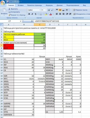

Таблицы от anta777

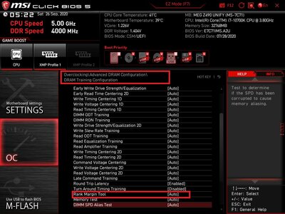

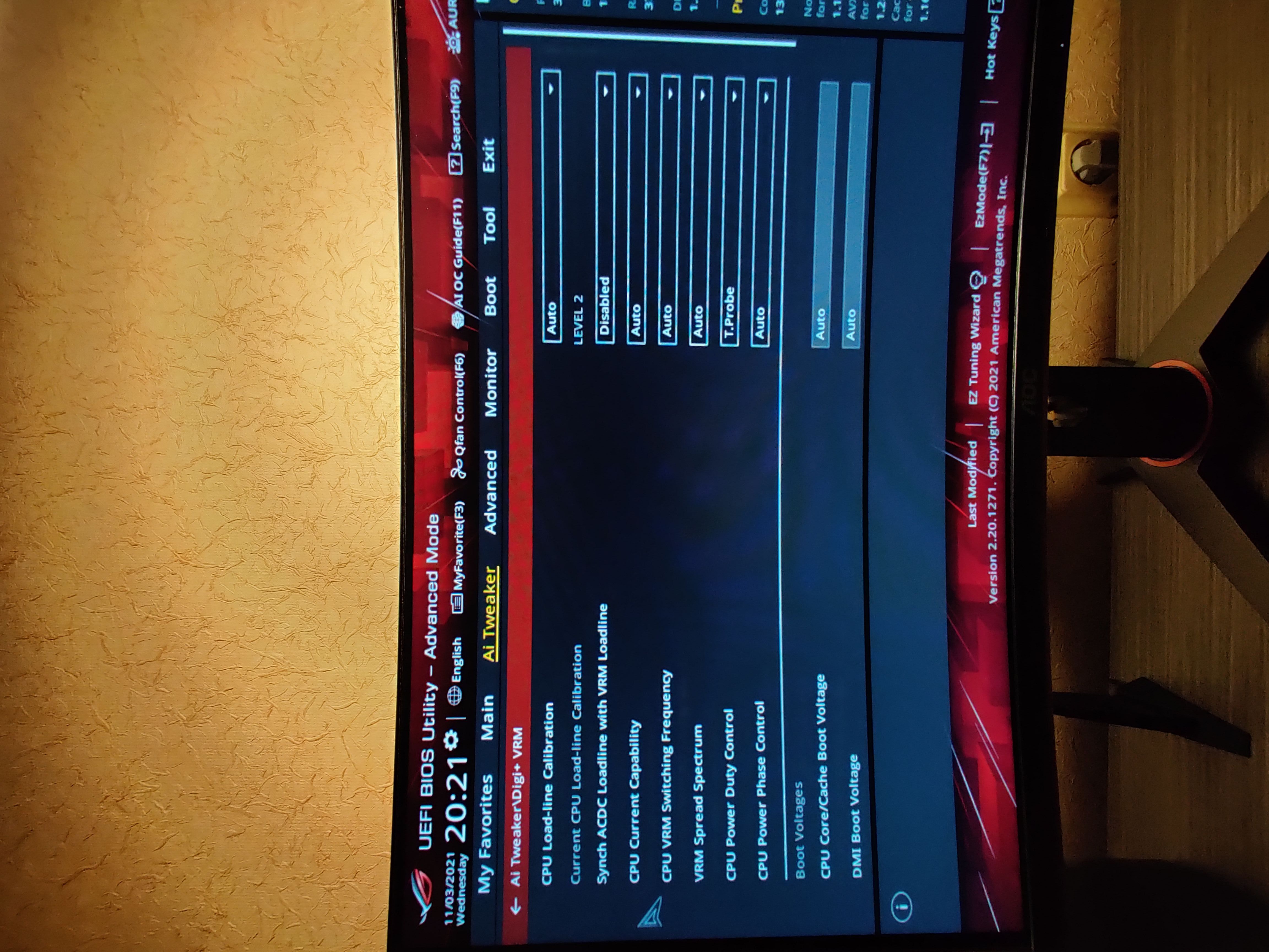

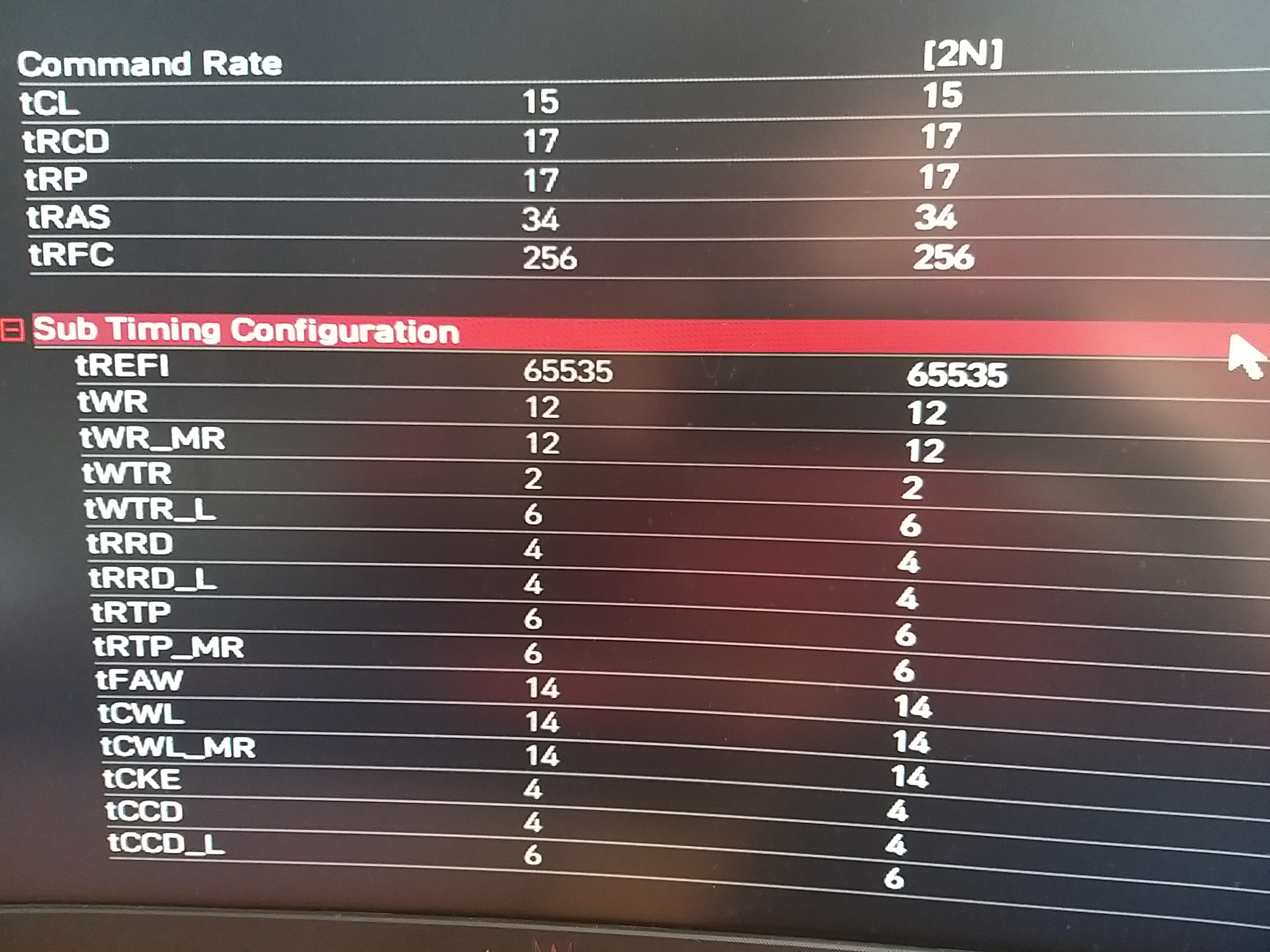

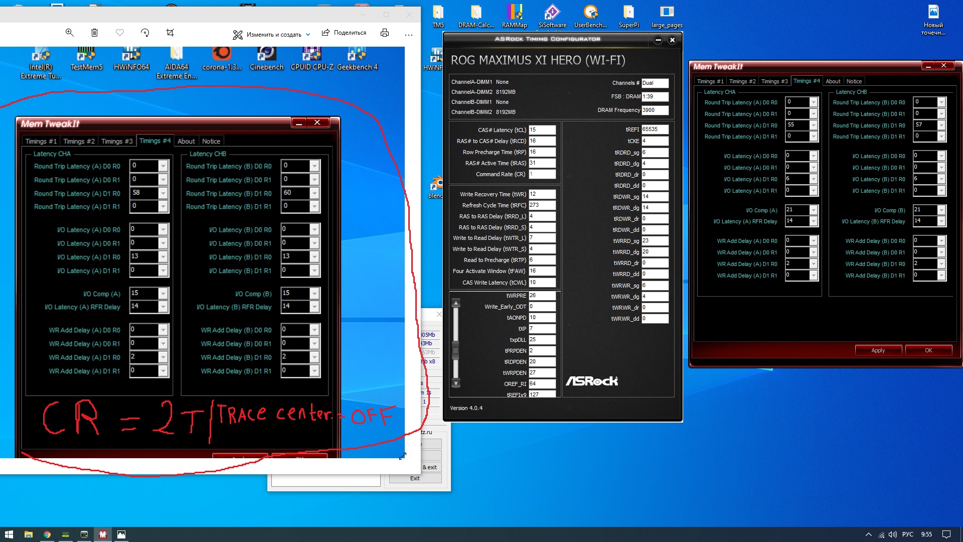

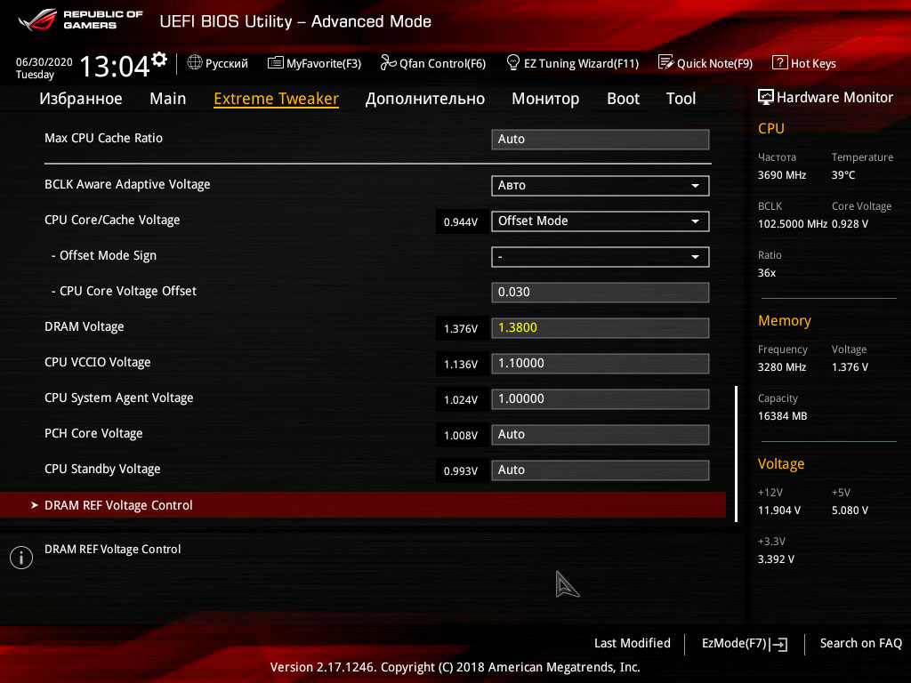

Решил разогнать оперативу, но уже на этапе начальных настроек столкнулся с отсутствием в меню BIOS - Ai Tweaker - Digi+VRM пунктов DRAM Current Capability и DRAM Switching Frequency (+зависимый от него Fixed DRAM Switching Frequency). По идее они должны быть сразу под CPU Power Phase Control. Но ни там, ни в других подменю я их не нашел.
IMG_20211103_202137.jpg [ 1.41 МБ | Просмотров: 503 ]
Мат. плата ASUS ROG Strix Z390-E, версия BIOS 1903 (последняя на оф. странице производителя). Планки G.Skill F4-3600C17 4х8Гб. В связи с этим возникли 2 вопроса.
1. Зависит ли наличие отсутствующих пунктов меню от других параметров в BIOS или самой ОС?
2. Возможен ли более менее адекватный разгон без вышеупомянутых пунктов и если да, то на какие зависящие от них параметры стоит обратить внимание?
Последний раз редактировалось NASTIGAYKO 03.11.2021 22:46, всего редактировалось 1 раз.
Куратор темы
Регистрация: 10.06.2011
Стрикс очень неудачные платы, но адекватный разгон возможен.

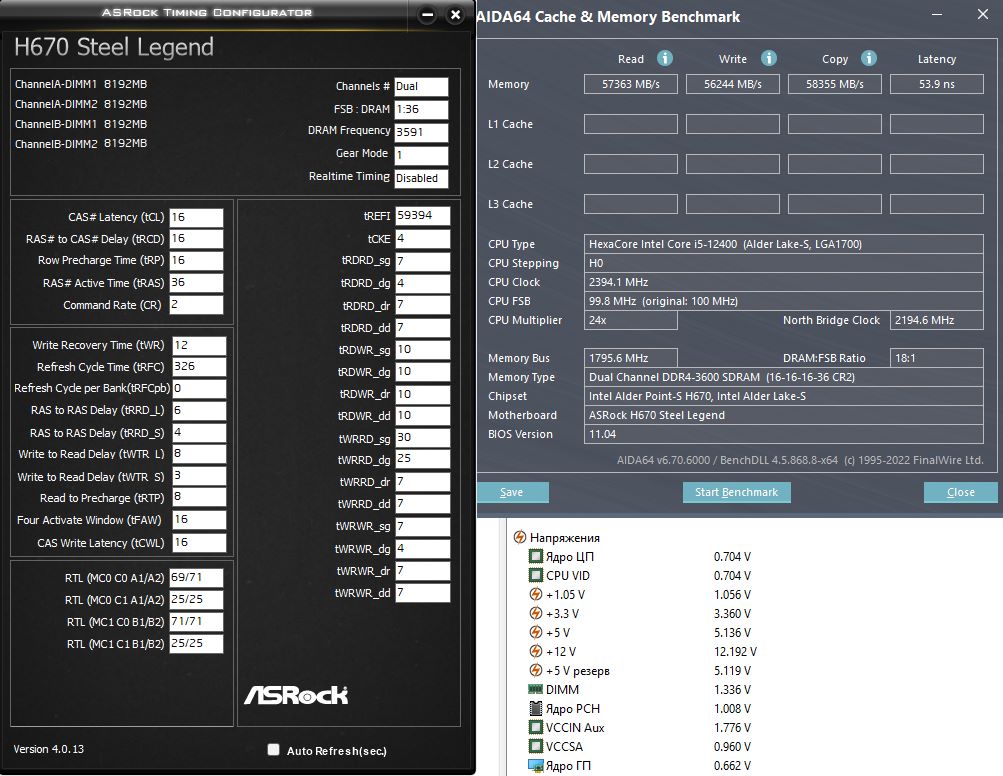

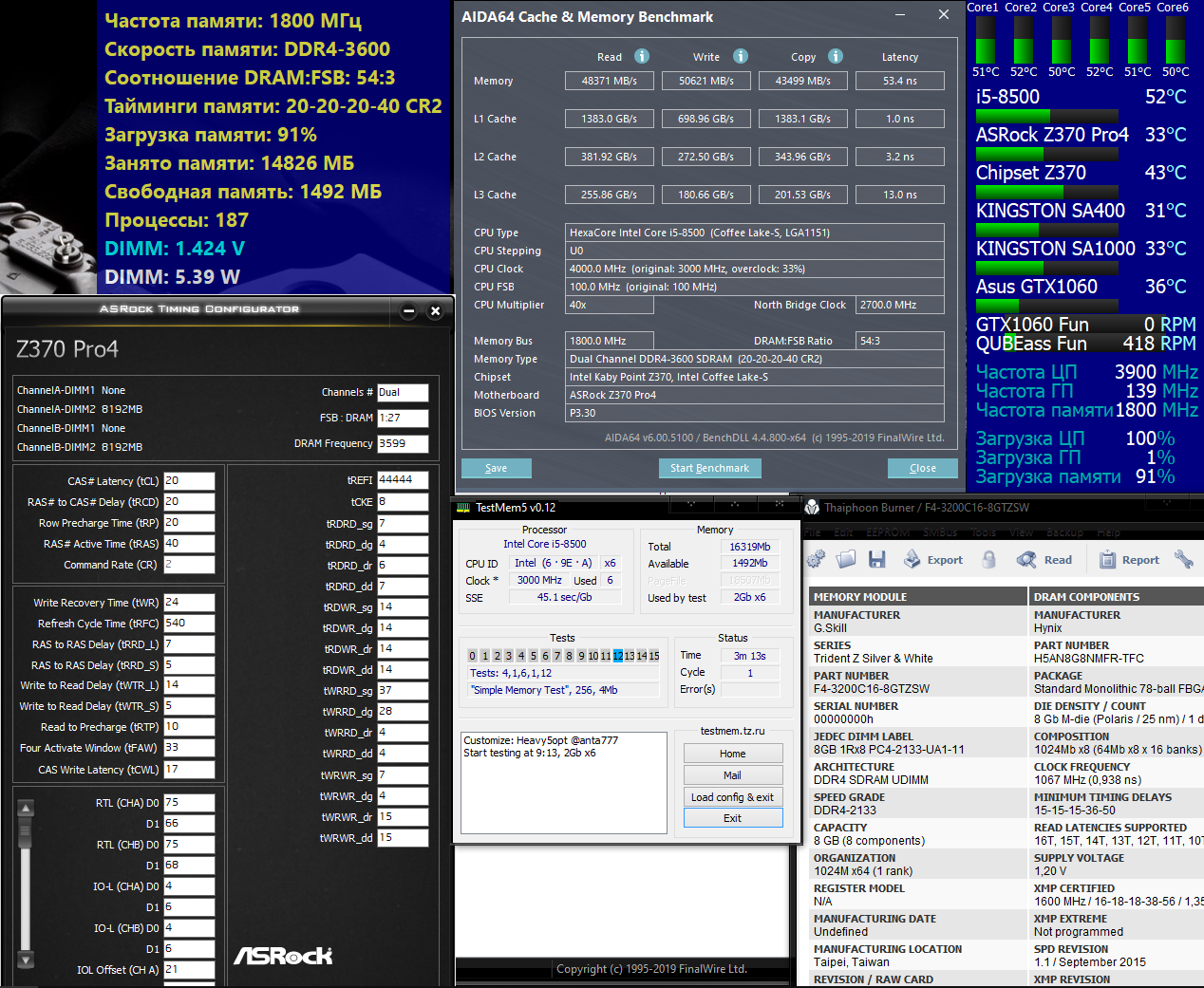

dark_knight писал(а):

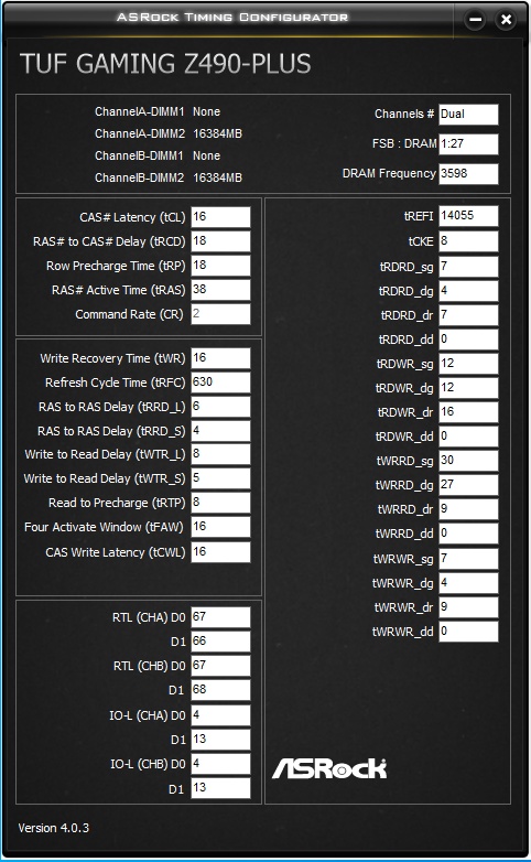

В какую сторону копать, чтобы увеличить скорость работы памяти? Тайминги вроде нормальные.
Тайминги ненормальные. Попробуй так... А вообще, копать в сторону чтения шапки, хотя бы.
Память жрет не так много чтобы это стало фатальным. На асроках этих пунктов нет и ничего, разгоняют люди.

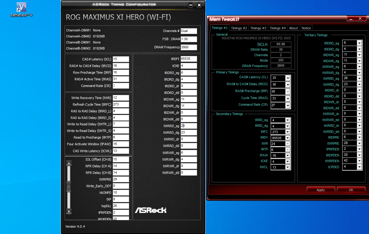

Мемbеr
Регистрация: 07.03.2011
Фото: 7

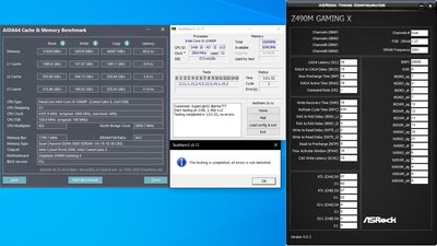

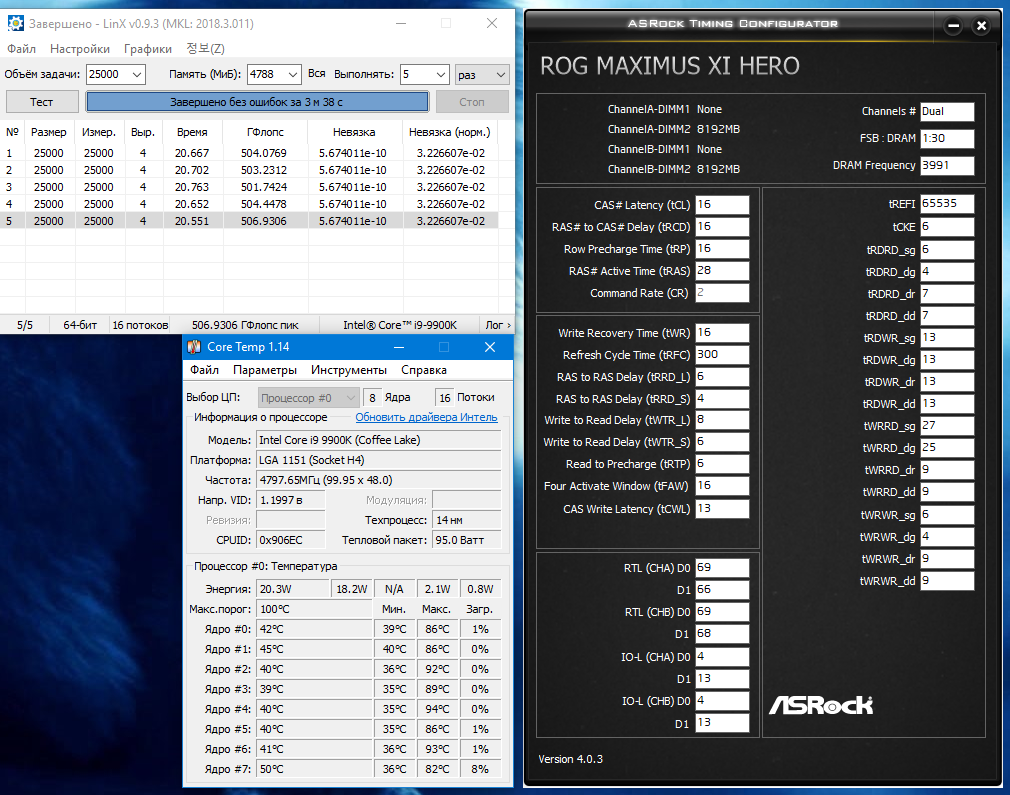

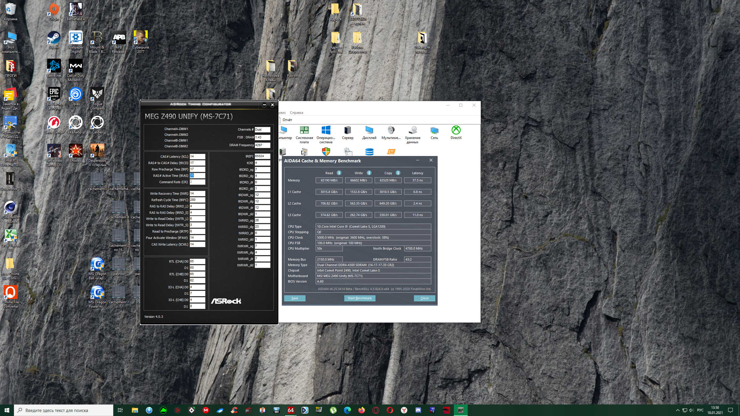

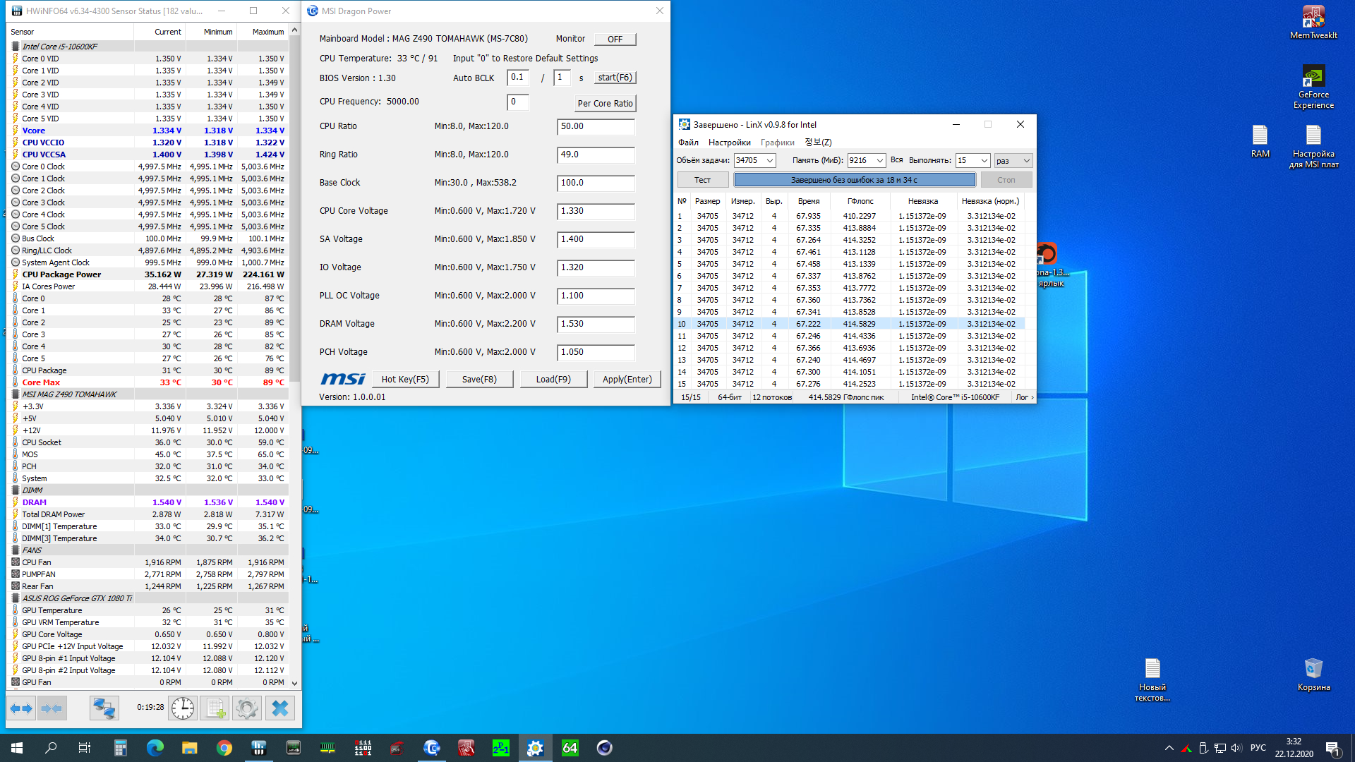

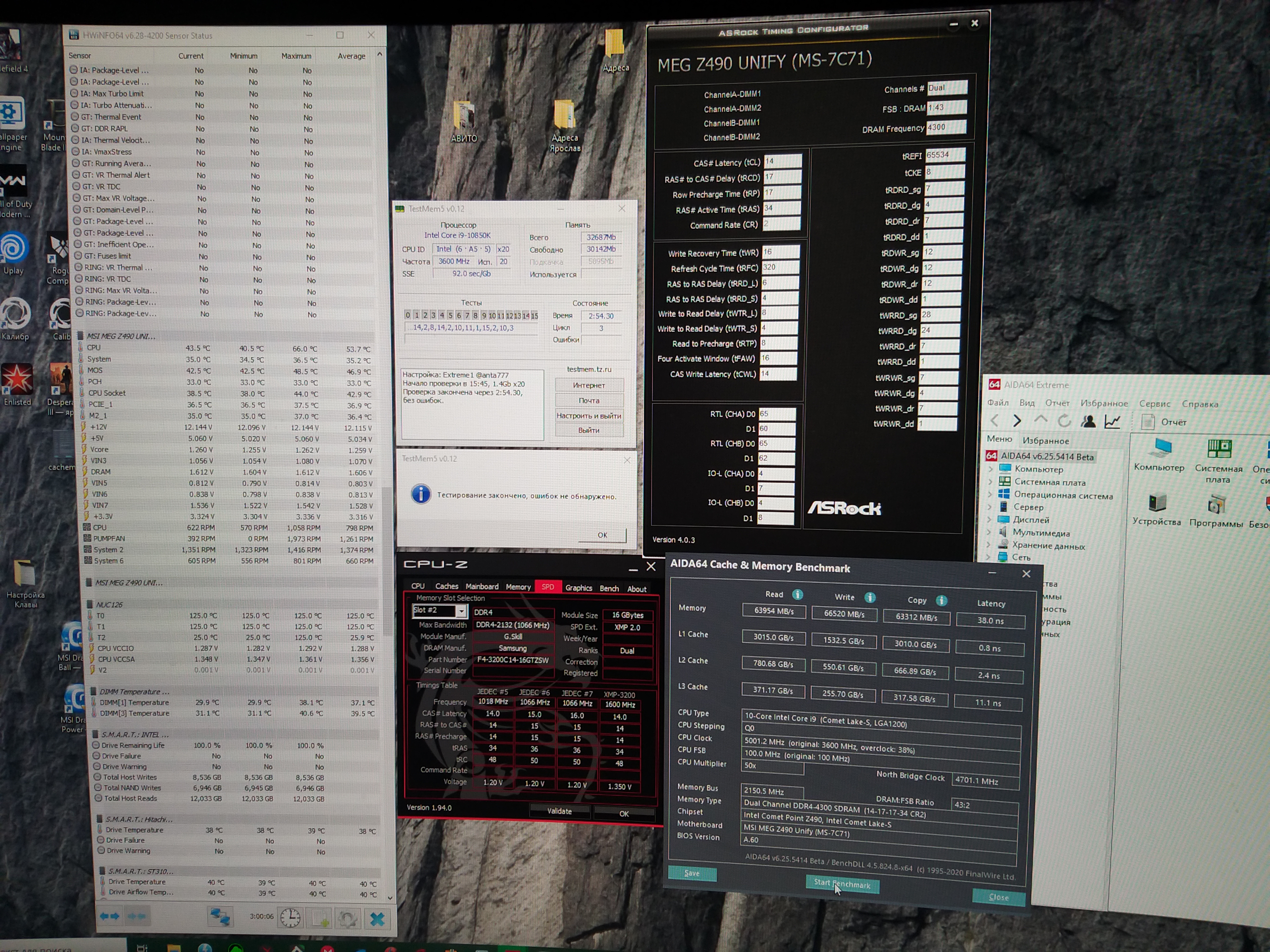

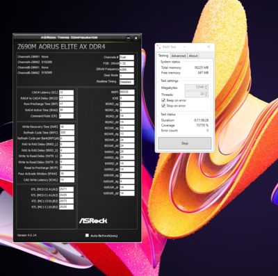

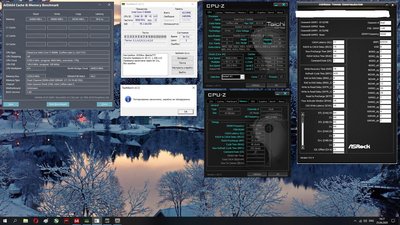

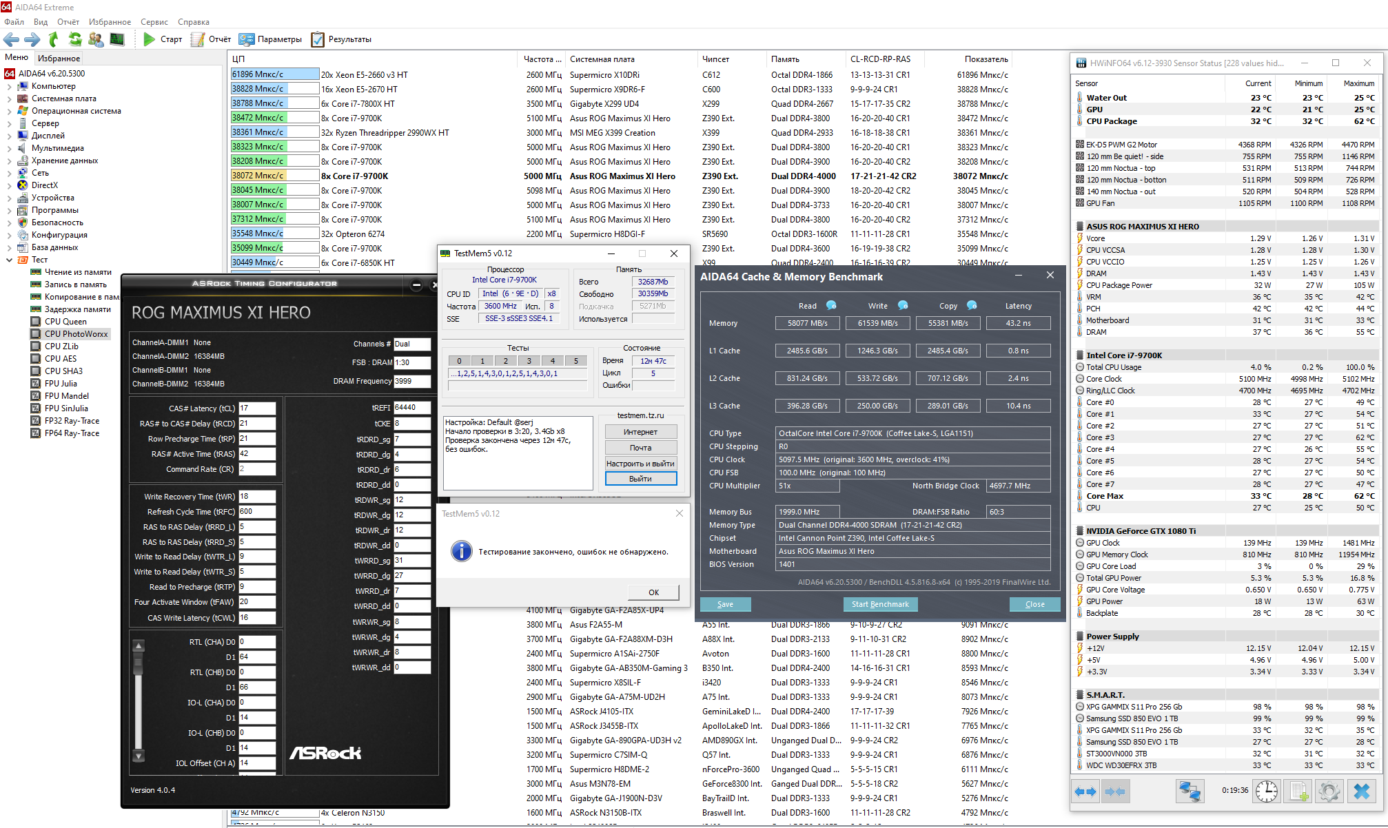

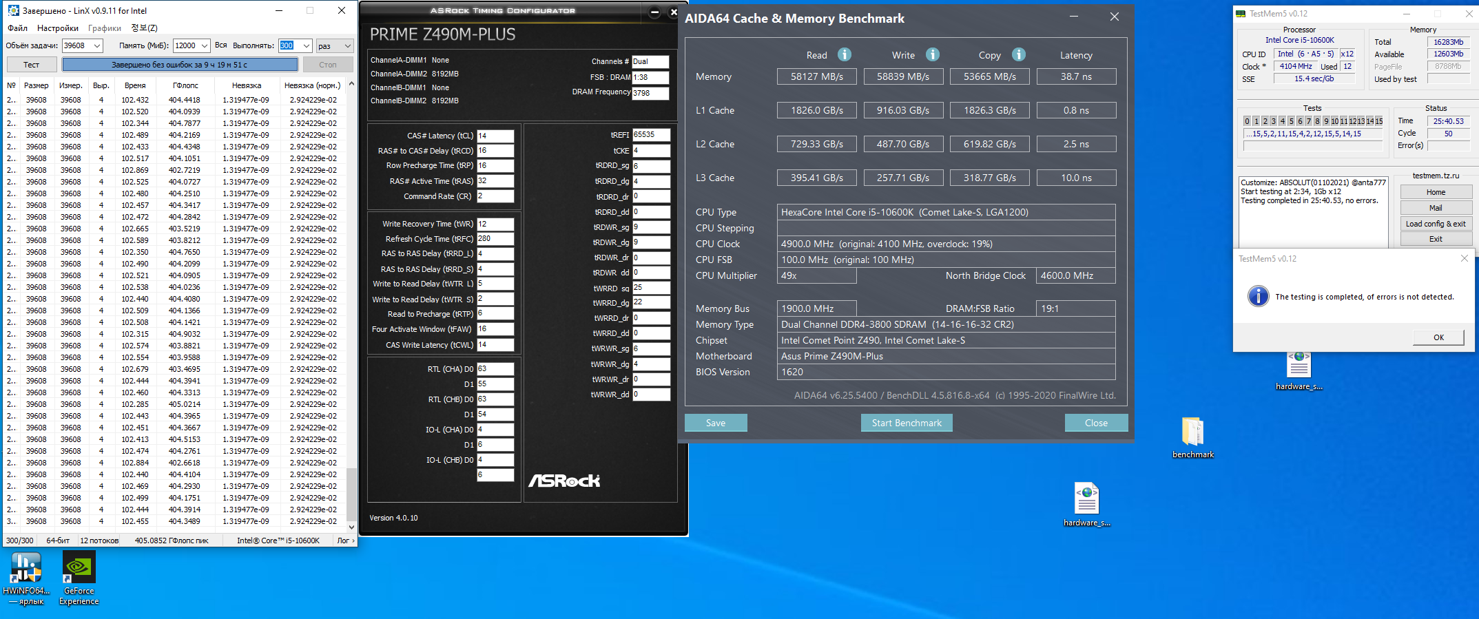

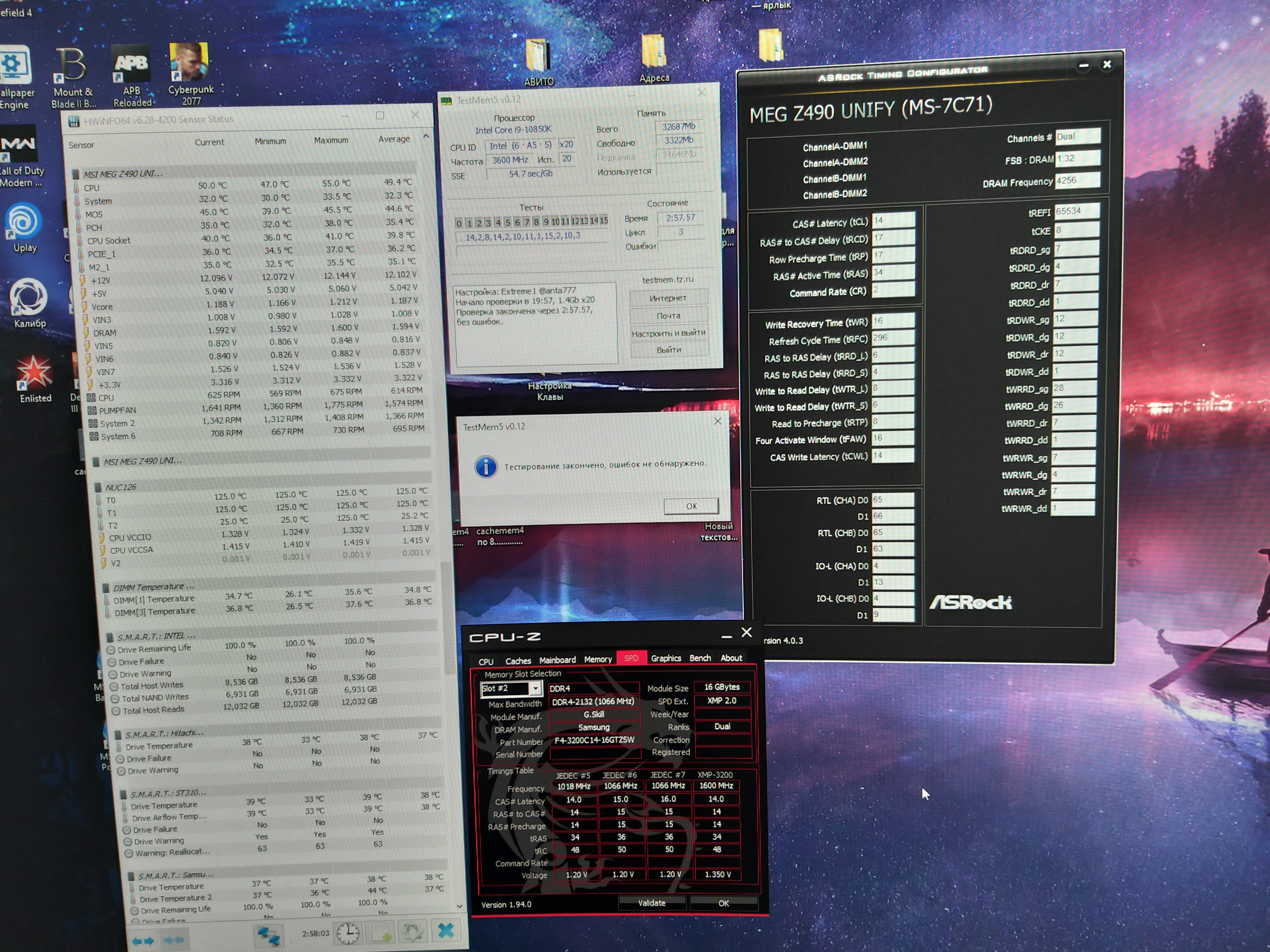

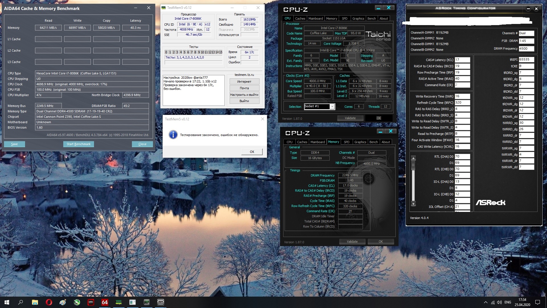

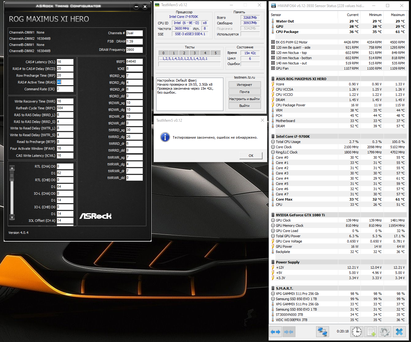

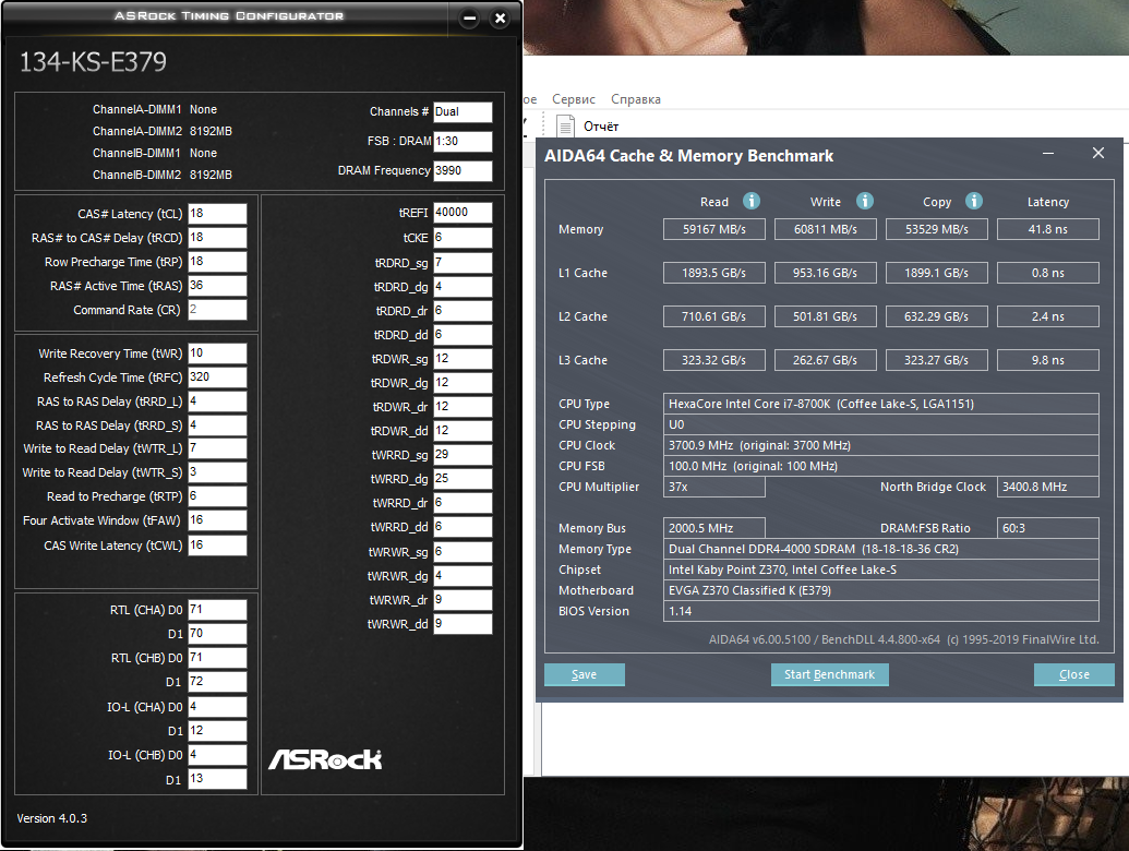

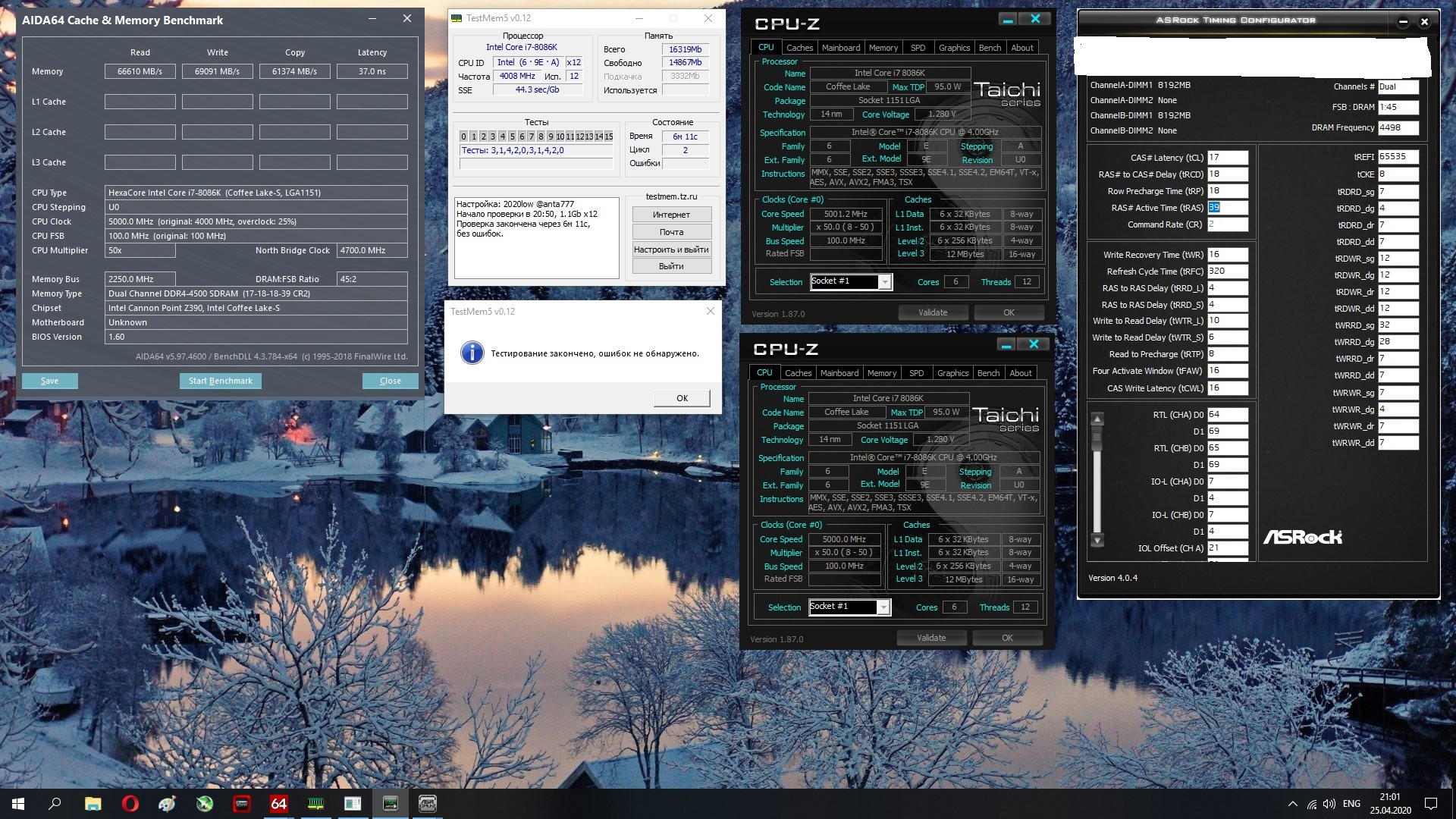

CPU Name: Intel® Core™ i5-10600K CPU @ 4.9
Motherboard Model: ASUS PRIME Z490M-PLUS
Total Size: 16 GB
Type: Dual Channel (64 bit) DDR4-SDRAM
Frequency: 4000 MHz - Ratio 1:30
Timings: 18-18-18-38-2
Slot #1 Module: TeamGroup Xtreem 8Pack Edition 8192 MB (DDR4-2400) - XMP 2.0 - P/N: TEAMGROUP-UD4-4000
txbd48g4000hc18fbk
Slot #2 Module: TeamGroup Xtreem 8Pack Edition 8192 MB (DDR4-2400) - XMP 2.0 - P/N: TEAMGROUP-UD4-4000
txbd48g4000hc18fbk
CPU 1.30 В DIMM 1,55 В, IO 1,2 В и SA 1,2 В
3800 MHz 14-16-16-32
всё ли правильно?
3800cl14_3.PNG [ 638.4 КБ | Просмотров: 534 ]
Статус: В сети
Регистрация: 20.08.2012
Откуда: Иваново
Фото: 27
Fatronix писал(а):
всё ли правильно?
25 часов теста. :shock: Ты монстр. :beer:
