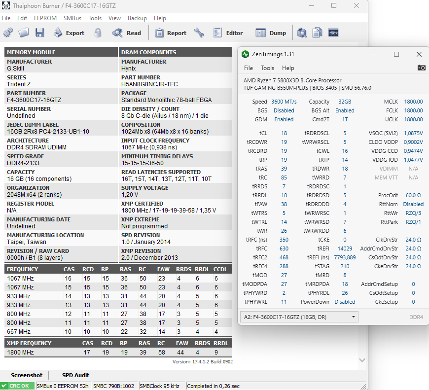

Есть ли смысл мучать данную память с X3D процессром или оставить как есть?
RAM.png [ 113.42 КБ | Просмотров: 2871 ]

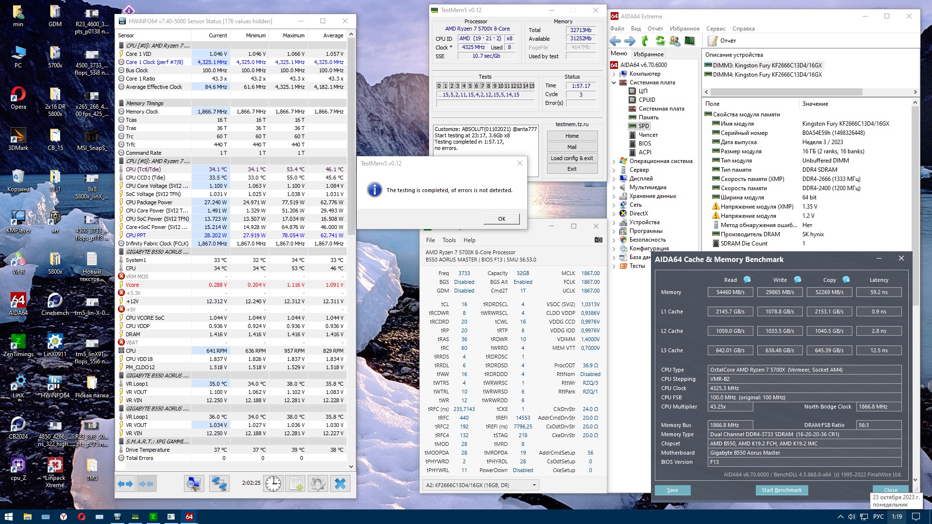

64Gb = x4 G.Skill Trident Z Neo RGB F4-3200C14Q-64GTZN 3666@14-15-14-34-48
2*32Gb ехало на 3733, 4 B-die едут на шаг ниже, результат, вероятно, не максимальный для этих чипов.
Или типичный дли бидонов, но у меня камень крайне тугой и выше 3733 не едет в режиме 1 к 1.
Нужно подключать активное охлаждение, чтобы гнать дальше, лень и так сегодня день убил на подбор базовых. :?:
73420
В общем, цель оправдывает средства, :lol: в factorio, при максимальной загрузке базы, fps стал точно выше и стабильнее. :haha:
UPD 01.04:
Перебрал кучу вариантов, выше память поехала при GDM off, CR2. 1.45v
3733, CL15 30-44-272
Натягивал 15-15-8-12-28-42 и остальные ужимал, производительность не выросла, ошибок в мемтесте 0, но у системы наблюдалось странное поведение - тупняки и программные вылеты.
Сегодня цельый день просидел так:
3733@CL15_2T
73492
Не понимаю, как это работает, первый день всё было титанически стабильно, на второй начались приколы - вылет софта, мемтест перестал проходить. Катаюсь в итоге на 3733@CL16_GDM-on_1T
9800X3D, 96G@6000-CL28-36, RTX 4090 AERO
Последний раз редактировалось zik3ak 03.04.2024 7:46, всего редактировалось 3 раз(а).

zik3ak двуранги S8B вообще зачастую туго идут по частотам, тем более 4 штуки.

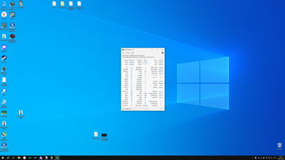

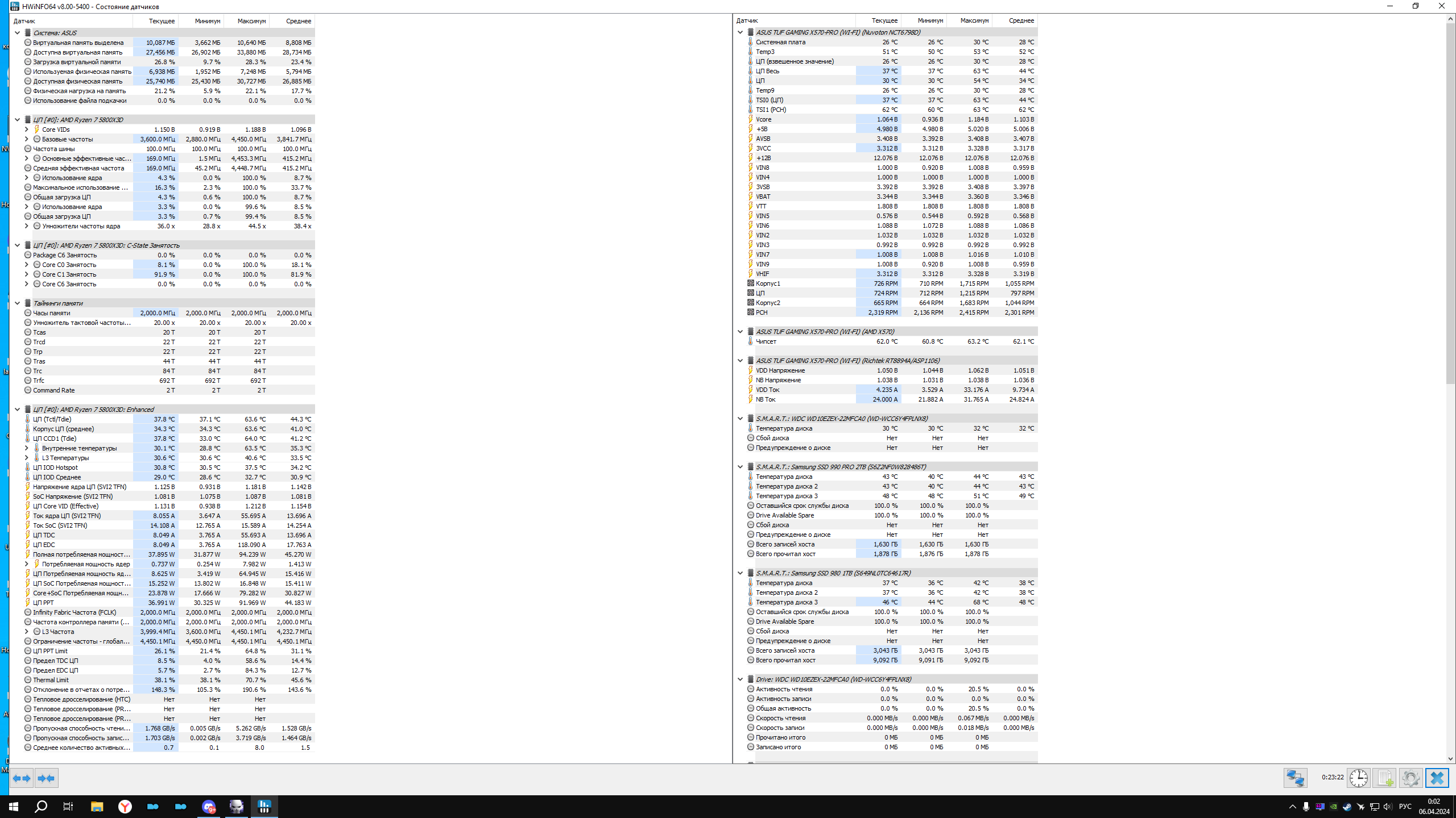

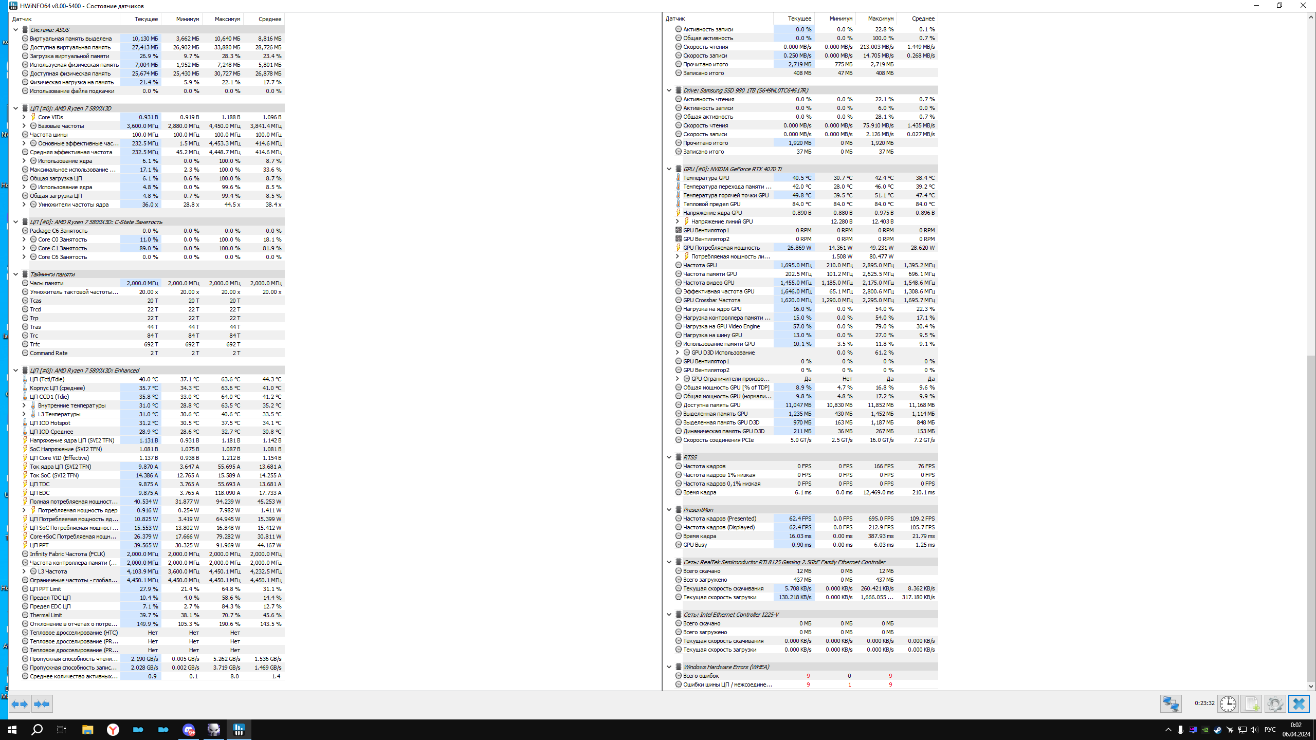

Всем привет, выставляю шину 2000 мгр на 5800x3d и ошибки WHEA идут медленно 9 ошибок за 23 минуты. Все таки кремнивая лотерея, или чуть добавить вольтажи? Самое интересное, выставляю 3800 мгр, шину 1900, запуска нету, как так? 4000 берет, а меньше не запускается. Может ли PBO -30 влиять?
image (1).png [ 368.44 КБ | Просмотров: 2007 ]
image.png [ 388.97 КБ | Просмотров: 2007 ]
image (2).png [ 2.55 МБ | Просмотров: 2007 ]
R7 9800X3D | MSI MAG X870 TOMAHAWK WIFI | Adata XPG 64gb AX5U6400C3232G 6400MHz - 28-36-36-48 | Inno3D GeForce RTX5080 X3 OC bios 415W 0.975/3100

159rus
Снимок экрана 2024-04-05 222414.png [ 4.38 КБ | Просмотров: 1999 ]
У тебя яма на 1900. Настраивай 1866. Ну или забей на whea, если они не мешают и не провоцируют статтеры
Учитывая, что для x3d разгон памяти мало что даёт, то лучше остановиться на 1866
->->-Z-O-V-<-<-

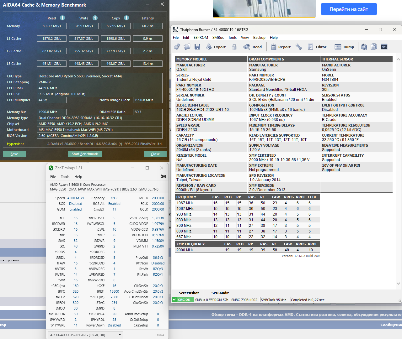

всем здравствуйте
настроил память, получилось что получилось. но по тестам аиды64 кажется что латенси большевато
подскажите куда смотреть, что капать дальше, мне кажется можно еще чуть чуть повысить быстродействие
VDRAM - 1.45 v
конфиг ПК:
ЦП - ryzen 5600
МАТЬ - msi tomahawk max wifi b550
Видео - xfx rx 6700 xt merc 319
ОЗУ - G.Skill Trident Z Royal Gold K4A8G085WB-BCPB
8 Gb B-die (Boltzmann / 20 nm) / 1 die
БП - corasair HX850i
DDR4-07_04_24.png [ 511.65 КБ | Просмотров: 1884 ]

shyxer74 whea не мучают?
RRDL 6
WTRS 4
WTRL 12
RTP 6
SCL 2-4
WRRD 3
Проверяем на предмет WHEA, затем уже стабильность самого конфига посредством TM5 и/или еще чем-либо (OCCT, Prime95).
На вашей систем я бы, наоборот, сделал 3733CL15-16 в режиме GDM-OFF+CR1.
Сам сейчас даже на апушке, где имеется скоростная подсистема памяти, сижу на двурангах бидаях 3866CL17 CR1 и как-то хватает. Чипы попались не самые удачные))
S8B 2x16 3866 17-17-17-17-27 4 12 14 310 1.43 ext++.png [ 483.15 КБ | Просмотров: 1868 ]
Если хочется еще немного снизить latency, следует использовать вышеозвученный режим, разогнать проц и чекать на чистой, спокойной системе, с закрытым лишним софтом и без мусора в фоне.
8700g, lf ii 240, b650e-snow, micron 2x16 6000, rm550x, define mini c
Последний раз редактировалось usr721 07.04.2024 14:59, всего редактировалось 1 раз.
VDRAM - 1.45 v

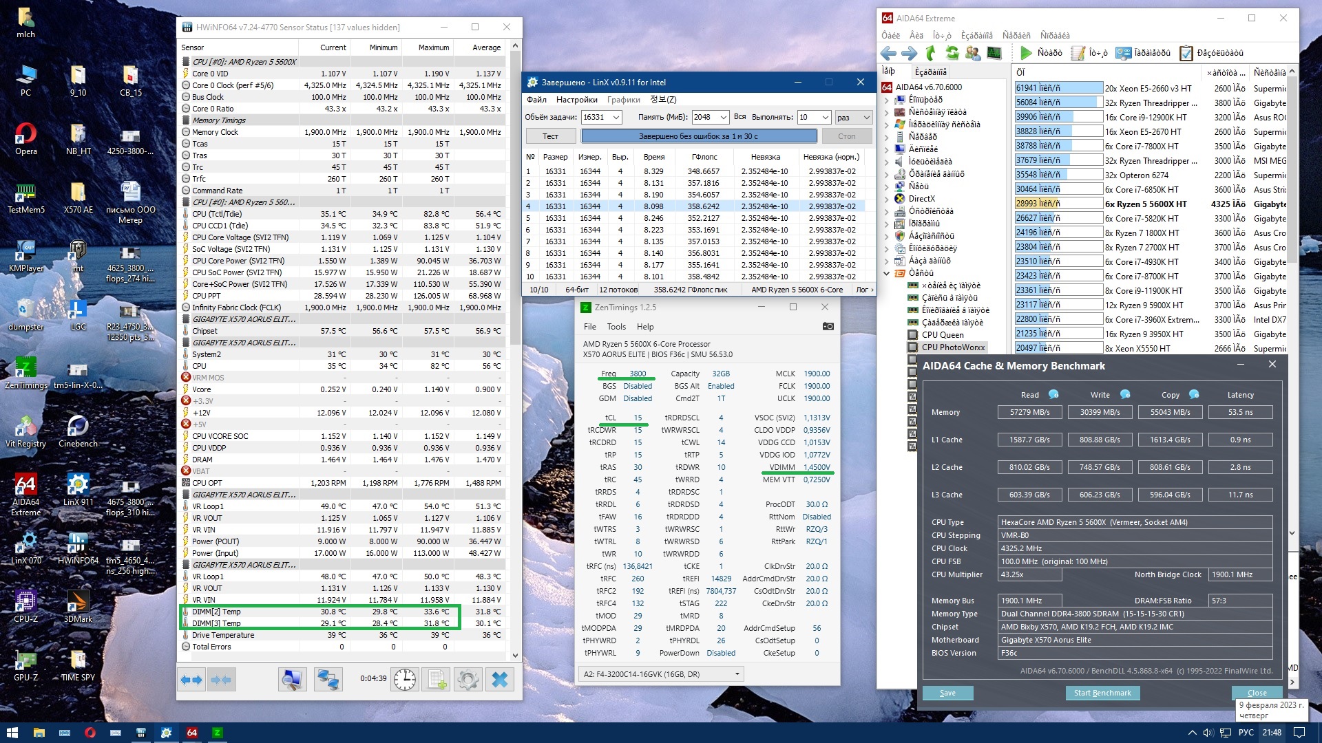

если на памяти 3800 IF1900 нет ямы, то можно так попробовать:
2x16_4325_3800_1900_53i5 ns_o450v_linX0911_358 flops cl 151515.jpg [ 859.05 КБ | Просмотров: 1857 ]
https://ibb.co/Sf1jB85

shyxer74 писал(а):
у меня сейчас в данном конфиге стабильно работает. зачем понижать частоту только ради 15х таймингов?
Затем, что у 99.9% 5000-x процов Vermeer шина нестабильна при частотах выше 1900, и вызывает снижение производительности при насыщении полосы пропускания.
