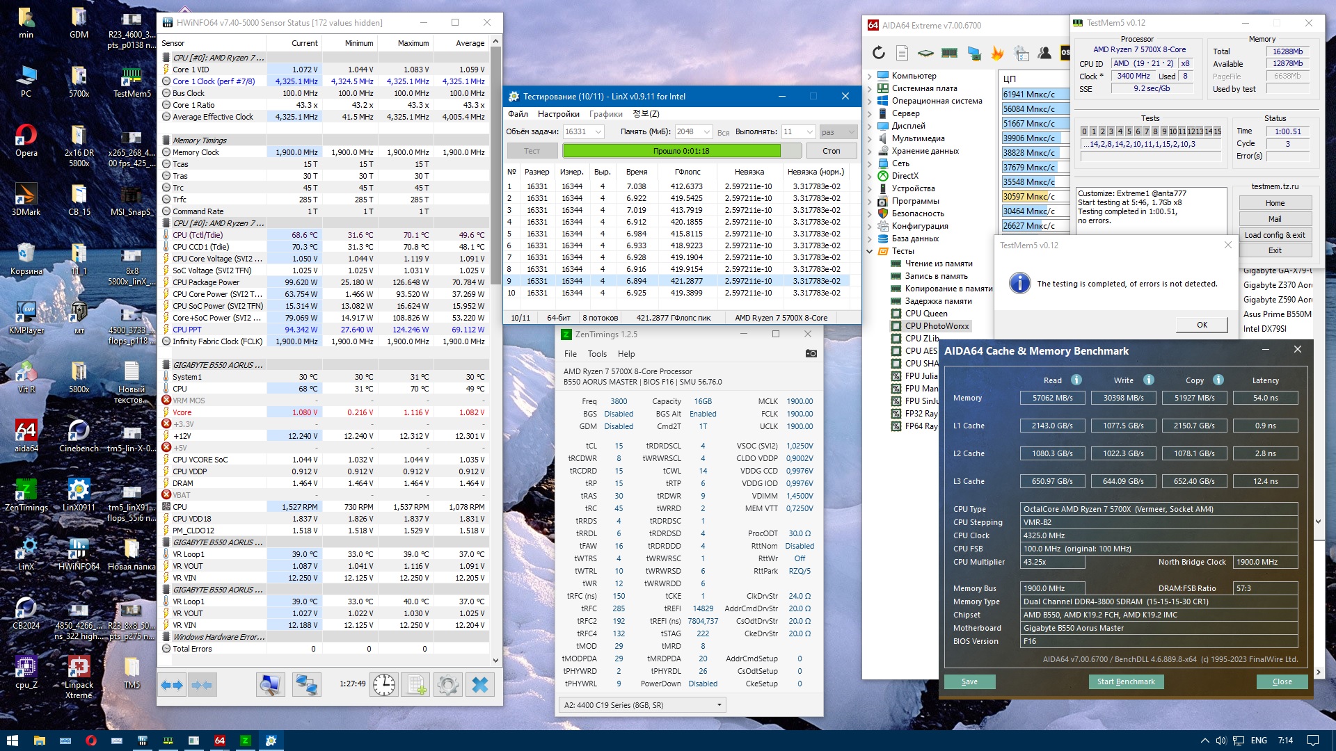

shyxer74 писал(а):
не могу сказать мучают или нет, хз на чем я это могу увидеть
запускаешь последовательно hwinfo64, затем linX 0.9.11 от anta777 10 проходов с памятью 2048Мб (ошибки WHEA смотреть в последней строке hwinfo):
linX anta777 WHEA IF1900.jpg [ 740.74 КБ | Просмотров: 2376 ]

shyxer74 писал(а):
и нестабильности на 2000 и стабильность на 1900
в этой ветке и читай (за пару-тройку дней и почитаешь, и поэксперементируешь-проверишь на своей системе за стабильность). типа так: https://ibb.co/V34Ky3V , только вот линкс - уже WHEA даже на меньших частотах ядер..
https://ibb.co/Sf1jB85

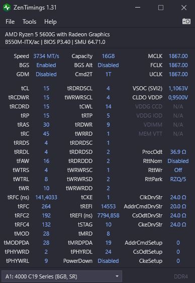

Регистрация: 08.04.2024
Добрый день! Что можно подкрутить?
Snap0804202475157.png [ 36.68 КБ | Просмотров: 2155 ]
cachemem.png [ 251.27 КБ | Просмотров: 2155 ]
ZenTimings_Screenshot.png [ 34.75 КБ | Просмотров: 2155 ]
trc 64 trrds 4 tfaw 16 twr 12-16 trtp 6-8 trdrd/wrwr scl 4 trfc 450-550

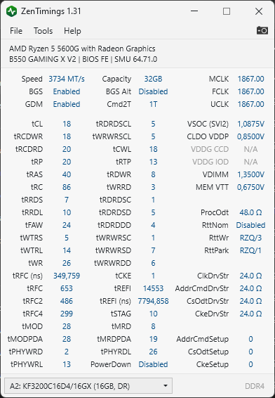

Фото: 21
При 3800 сыпет несколькими ошибками, что можно подправить? Напряжение 1.45v
zen.JPG [ 43.56 КБ | Просмотров: 1902 ]
tRFC (ns) сделай ровно 150 (для 3800 это выставляется как 285 в биосе), а tRDWR и tWRRD в авто:
tm5 extrem linX0911 4325_3800_1900 auto9_2 421 flops_54i0ns biosF16 aidaPW_ZT monitor cl15.jpg
tm5 extrem linX0911 4325_3800_1900 auto9_2 421 flops_54i0ns biosF16 aidaPW_ZT monitor cl15.jpg [ 840.45 КБ | Просмотров: 1895 ]
Повысить RFC, как уже говорилось.
Организовать активный охлад хотя бы на время тестов.
DrvStr 40-20-24-24 или все 20-ки.
CLDO_VDDP 0.85 или 0.9V.
RRDL 6
WTRL 10
WR 12
RTP 6
Добавлено спустя 6 минут 57 секунд:
Так как у вас апушка + итх доска, можно сразу пробовать 4333-4400CL17 или даже 4600CL19.
Если готовые к высоким напряжениям и чипы норм, можно погонять и поплотнее.
vSoC подбирайте сами, в зависимости от того, используется у вас дискретка или встройка.
4333CL17 CR1 1.44V
4400CL17 CR1 1.47V
4600CL19 CR1 1.47V
8700g, lf ii 240, b650e-snow, micron 2x16 6000, rm550x, define mini c
