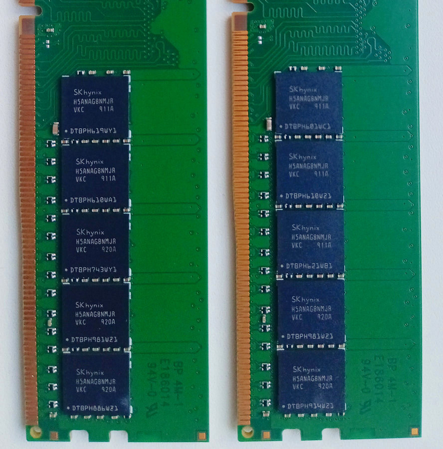

Flanker-E+ писал(а):
А у вас какие чипы?
такие: https://ibb.co/cvq4NpH
https://ibb.co/Sf1jB85

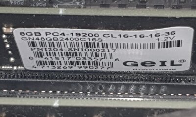

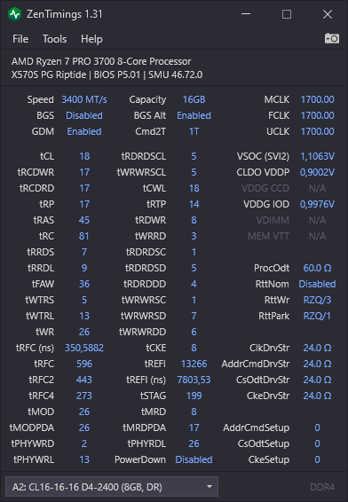

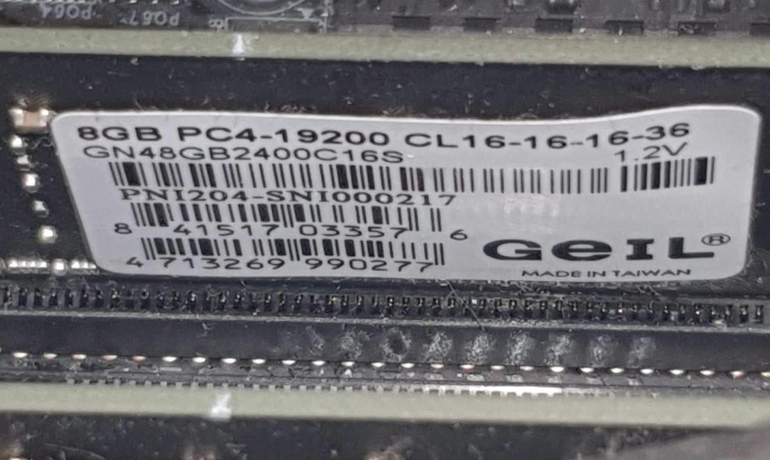

Регистрация: 18.02.2024
Имею ОЗУшку как на скринах с частотой 2400
Малость разогнал до 3400. Ужал тайминги в БИОС. Напряжение поставил 1,3.
Уже чуть больше частоты, или меньше тайминги система начинает работать не стабильно.
Как смотрите есть ещё потенциал у этих плашек? Посоветуйте что ещё можно сделать? Может напряжение поднять?
можно до 1,4-1,5v в заивисимости от чипов, так же с повышением частоты могут растягиваться trcdrd trc
тайминги не ужаты,по скрину похоже в авто стоят,начни с ryzen calculator
8гб и dr,какие чипы там?
Чипы сфоткайте лучше и/или посмотрите через ТайфунБернер, оригинальная ли на них маркировка?

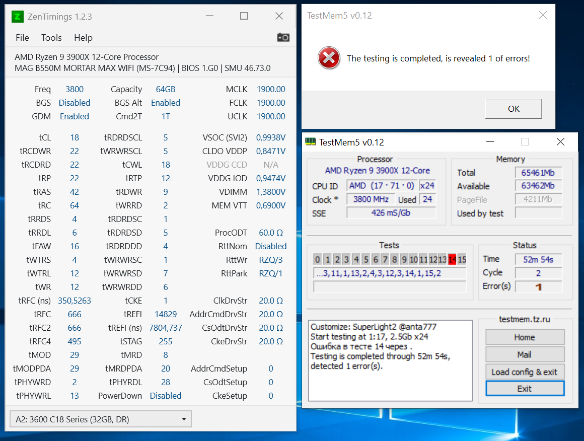

_RTFM_ писал(а):

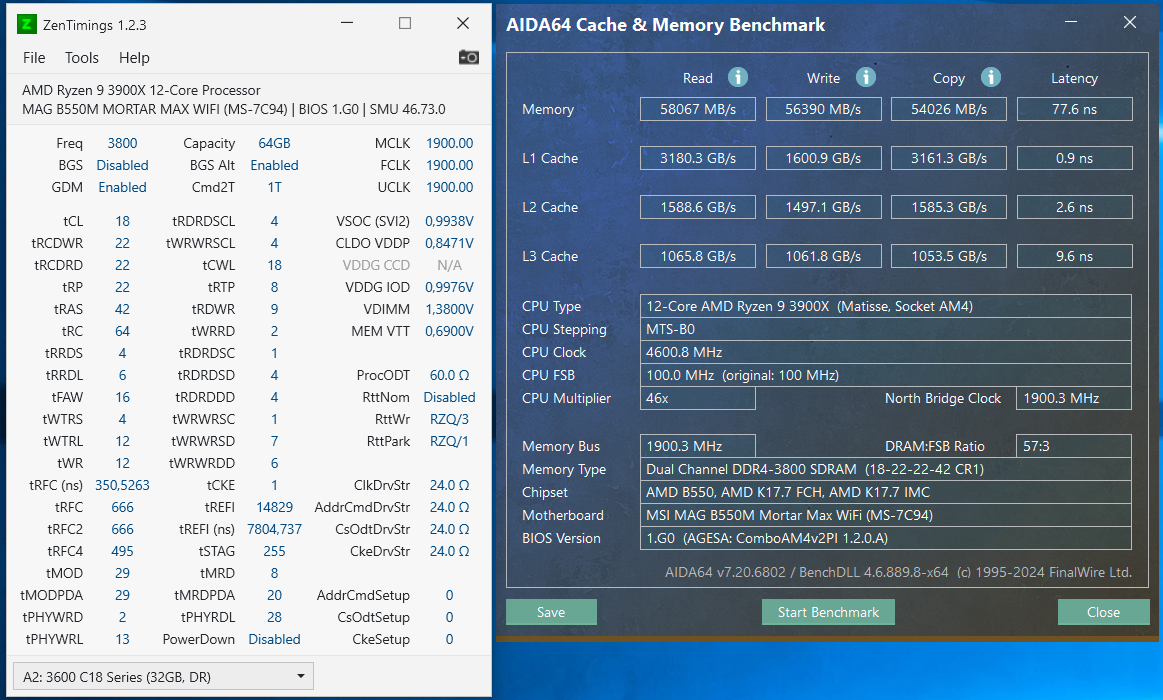

С добрым днем, товарищи!
Подскажите - куда смотреть/что делать, если RAM+CPU в стоке, а MemTest5 (1usmus_v3) выдает ошибку (#15)?
Запущена от админа, другие проги закрыты.
64Gb 3600CL18 Patriot Viper Steel 9DE00248-PVS464G360C8K, в тайфуне - Hynix MJR.
Ryzen 3900x, MSI B550M Mag Mortar Max
Похоже ProcODT мешал - на 60 тест без ошибок.
Также колхоз обдув памяти зарешал :)
Еще скинул вольтаж в минималки.
Но результат слабоват, подскажите, где поправить следует?
не отпускают меня эти MJR...
tRFC ниже 666 не идут, накрутил до таких показателей, но latency все-равно высока...да и рандомные ошибки выскакивают.
скинул третички в авто, tRTP на 12 - ошибка 14 в superlight2. Подскажите, куда смотреть, пжлста! третьи сутки бьюсь :bandhead: :lol:

_RTFM_
FAW 24 попробуйте. Подогрейте параллельно корпус видеокартой, чтобы быстрее выбивать ошибку.
Регистрация: 08.09.2006
Фото: 142
Частоту ниже на шаг.
vSOC выше, 1.05V, допустим
RFC в Авто (не знаю, каков он минимальный у этих чипов)
WR 16
RTP 8
Затем, возможно, ProcODT ниже и DrvStr в Авто.
Также в вашем случае уже вполне возможен банальный перегрев.

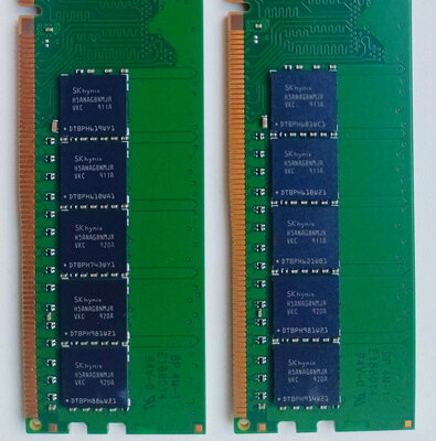

Правда они были UDIMM ECC. Ехали очень туго, не более базовых 3200 на скорую руку даже на апушке DDR-4 на платформах AMD. Статистика разгона, советы, обсуждение результатов. #17964790
чипы H16M
IMG_20230505_185044_HDR.jpg [ 178.62 КБ | Просмотров: 1332 ]

Статус: В сети
Регистрация: 29.03.2017
procodt конечно высокий, но он с увеличением сложности организации и должен расти, иначе вообще не будет работать. Хотя может на шаг-два ниже и поедет.

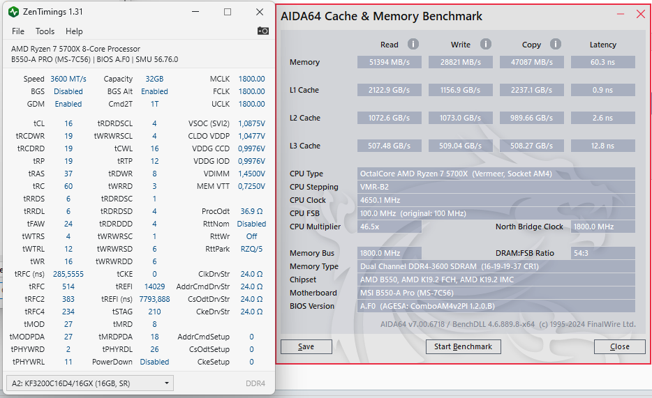

Значит тесты OCCT AVX2, и TM5 Anta 777 экстрим, прохожу без ошибок но в игре Helldivers вылеты на рабочий стол с ошибкой игры. Скинул на X.M.P. вылеты пропали. Что можно подправить?
Снимок экрана 2024-04-11 032628.png [ 161.95 КБ | Просмотров: 1297 ]
AMD Ryzen 7 5700X3D | RX9070xt PowerColor Hellhound | DDR4 32GB 3466Mhz | MSI B550 A-PRO.
Фото: 142
Flanker-E+ повысить RFC хотя бы до ~300 нс (лучше сперва оставить на Авто), CLDO_VDDP 0.9V, первички 16-20-20-20-40 60, RTP 8.
vSoC 1.05V, vDIMM, думаю, может быть ниже - поискал бы меньшего.
Проверять дополнительно тестами Prime 95 - Blend, OCCT - large.
Если выставлена курва на проц, тщательно проверять ее стабильность, а лучше пока не закончите крутить память, все по процу сбросить в полный сток.
Раз ТМ5 Extreme проходит, следует сперва сделать это и понаблюдать за поведением системы в своей игре. Затем уже крутить память дальше.

Регистрация: 07.04.2024
usr721 повышенное напряжение на SoC и DIMM тоже может быть причиной не стабильности? Напомним как RFC переводить.
300*3600/2000? Напряжение VDDP и VDDG я не ставил это авто.
