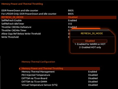

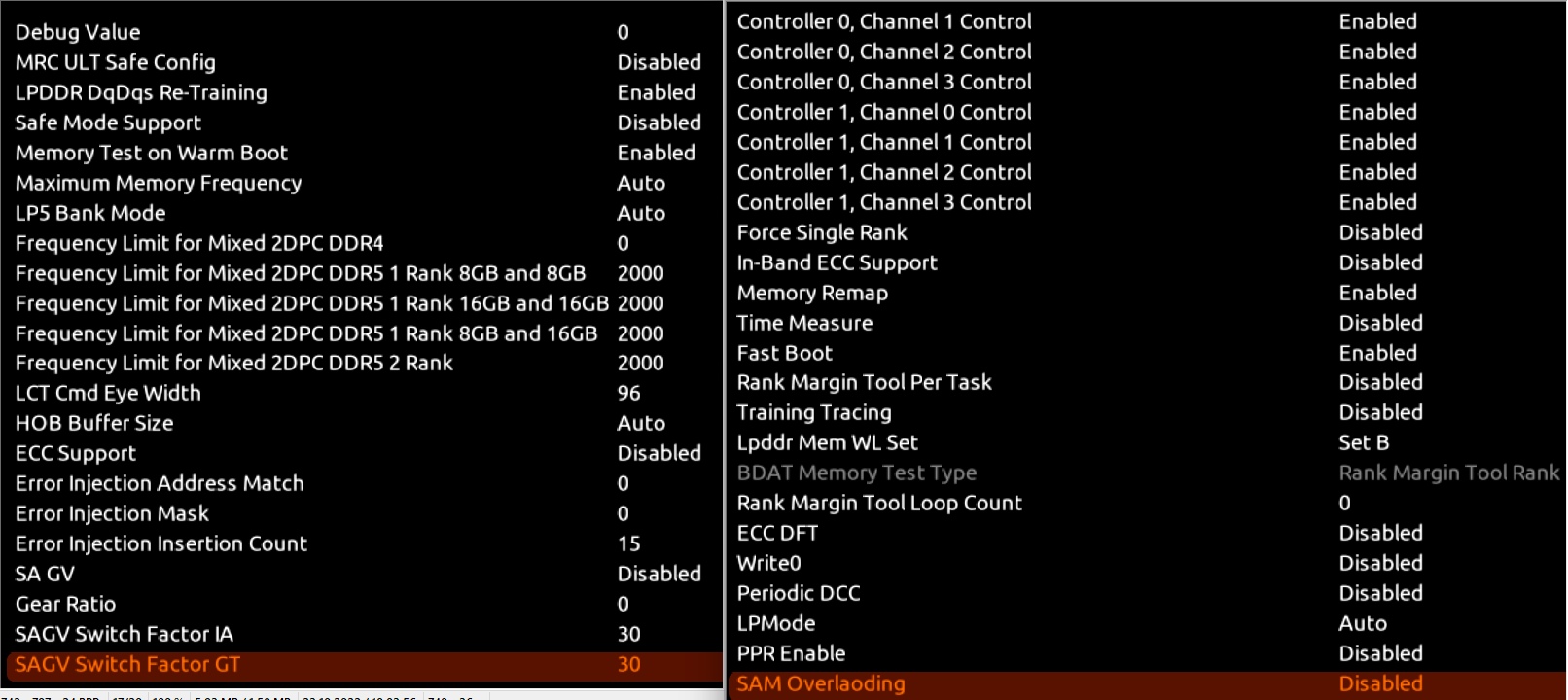

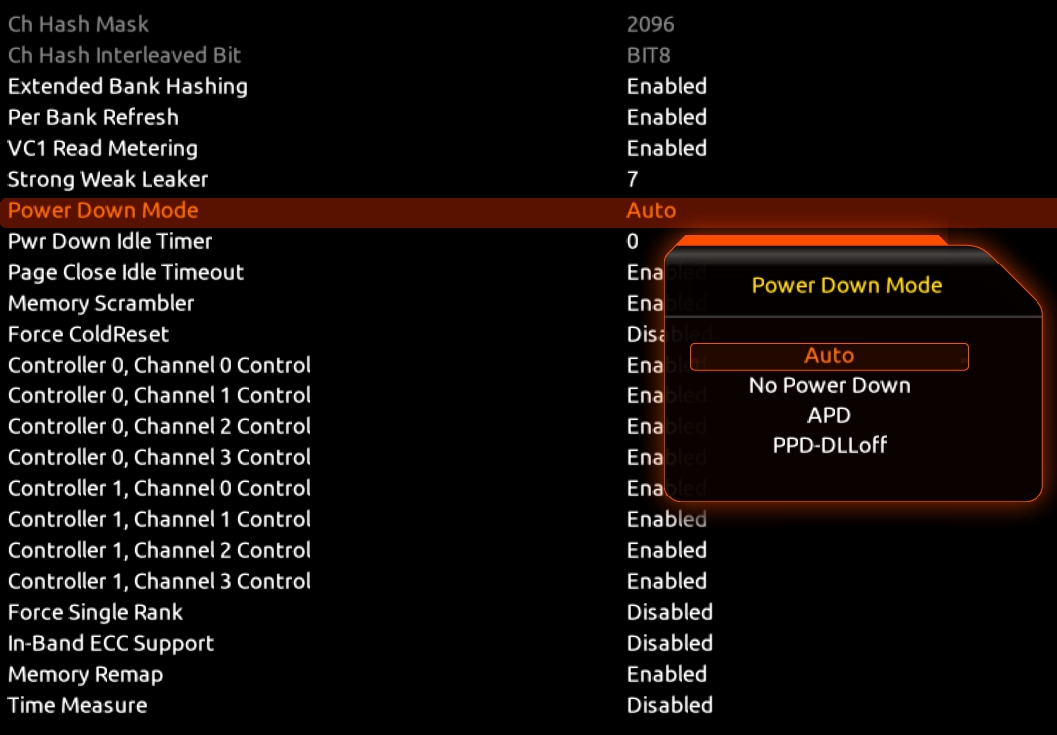

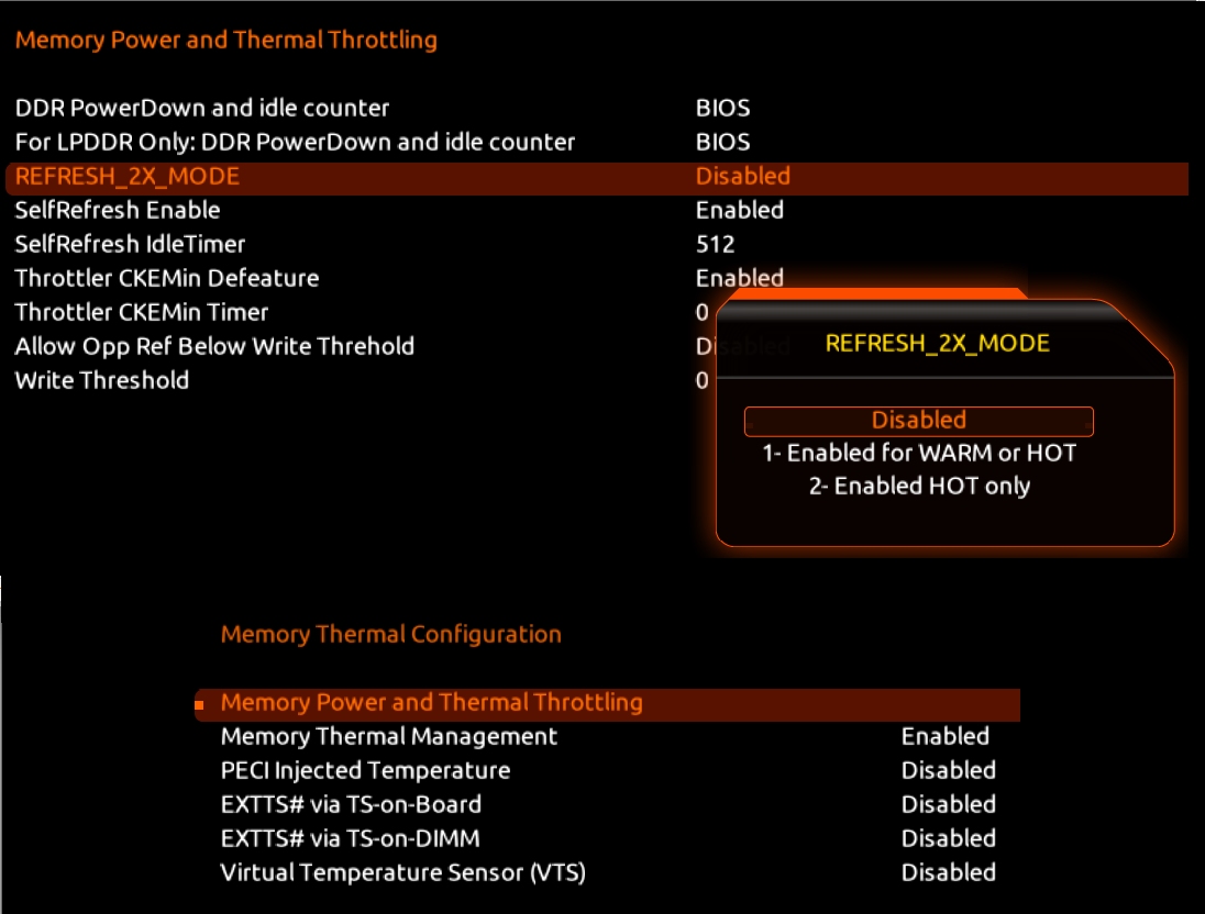

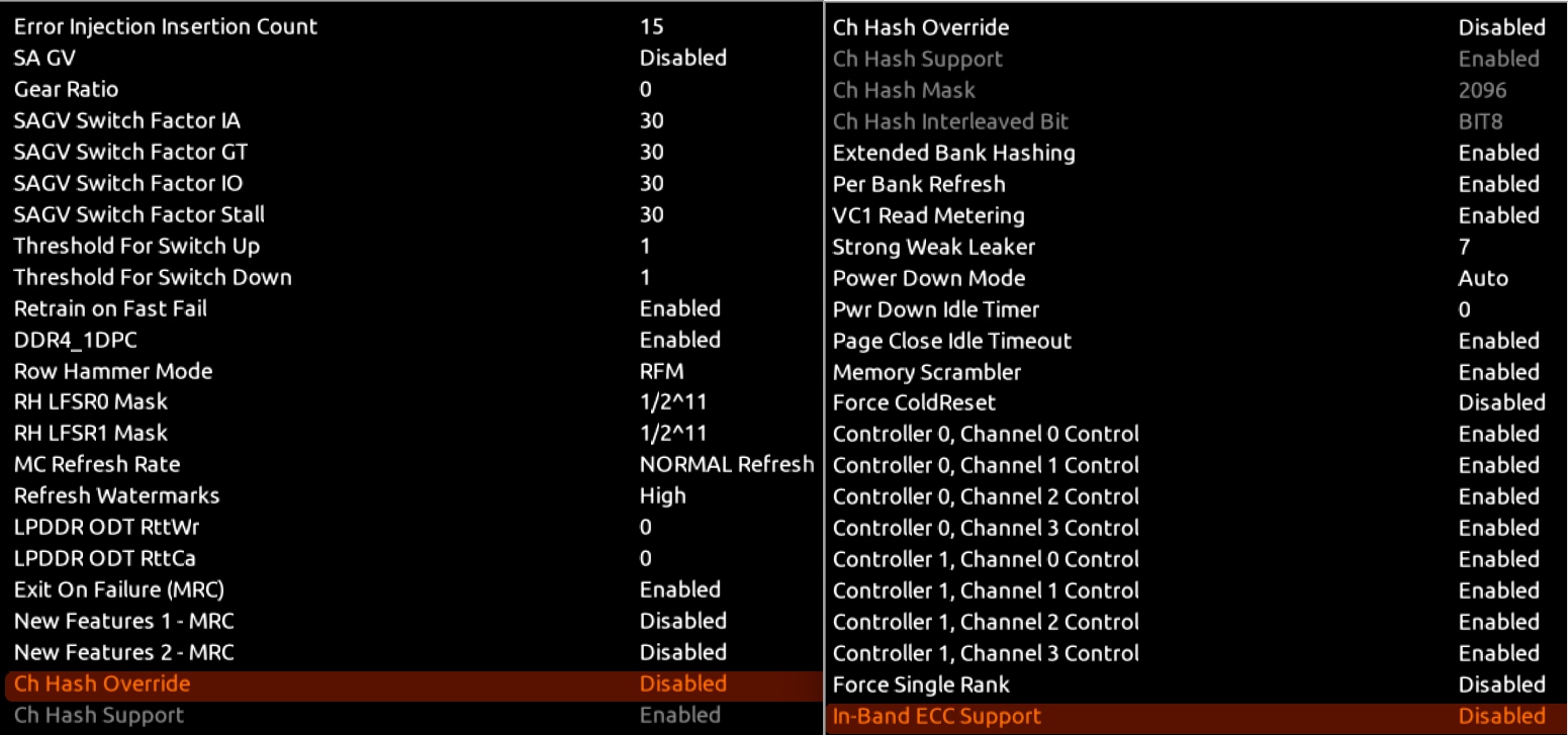

А на гигабайте можно отключить режим энергосбережения для памяти?
это большой вопрос ибо прямо - нет, но в скрытом есть такие опции
PD или.jpg [ 179.57 КБ | Просмотров: 1259 ]
до кучи1.jpg [ 242.1 КБ | Просмотров: 1259 ]
до кучи2.jpg [ 252.15 КБ | Просмотров: 1259 ]
до кучи3.jpg [ 188.69 КБ | Просмотров: 1259 ]
и нужны рекомендации, что&где поставить.

No Power Down , супер, что есть !

anta777 писал(а):
супер, что есть !
применяется или нет, только не понятно, по IMLC разницы вроде нет(что авто, что No Power Down), а Аида64 гуляет туда-сюда.
Куратор темы
Регистрация: 10.06.2011
А это можно узнать, увеличивая tCKE и tXP.
При отключенном режиме энергосбережения памяти разницы не будет.

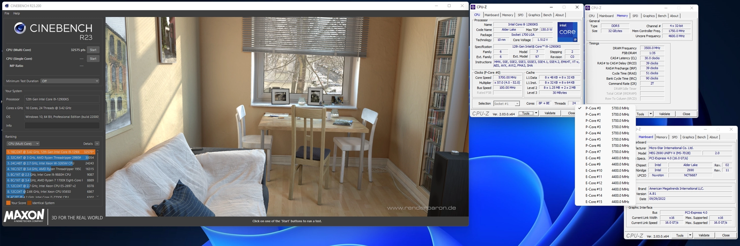

Регистрация: 15.07.2020
Olegdjus писал(а):
APEX-> z690i Unify->Unify-X->Dark
А мог просто обновить на мелкой унифайке бивис и все .

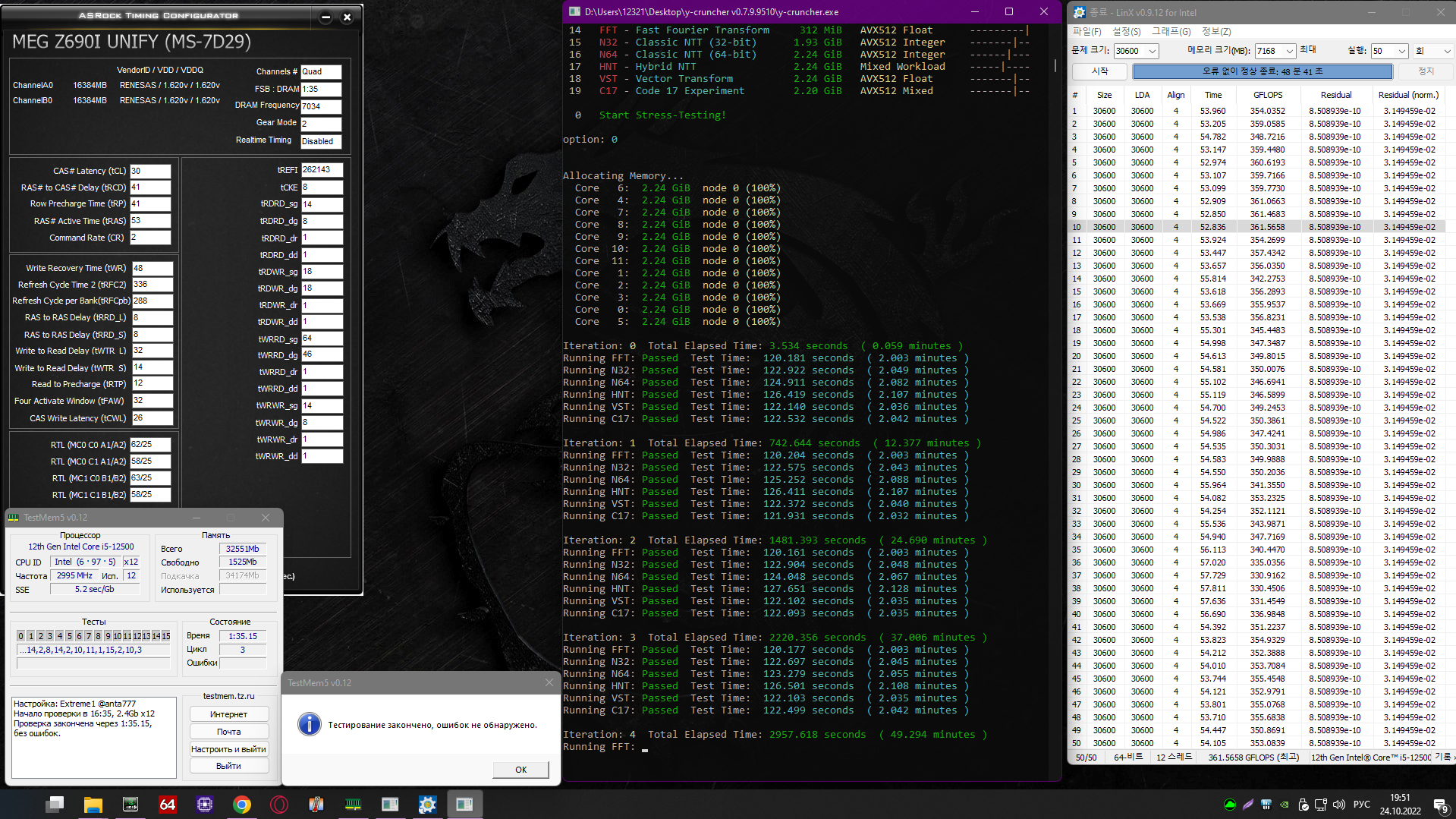

7033_30 дошлифовка
Screenshot_35.png [ 1.08 МБ | Просмотров: 1003 ]
Прогони mlc из офнутыми Е ядрами. Интересно скока на 20000
Регистрация: 08.05.2015
