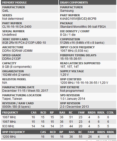

_RTFM_ писал(а):
Чипы сфоткайте лучше и/или посмотрите через ТайфунБернер, оригинальная ли на них маркировка?
Вот так тайфун показывает. Чипы самсунговские.
846ae127-2784-4e79-9d66-ed54b710753b.jpg [ 96.56 КБ | Просмотров: 829 ]

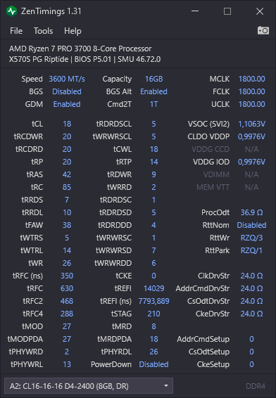

Подскажите с настройками, пожалуйста. Есть комп Asrock B450 PRO4 V2 / Ryzen 5 5600 / Patriot Viper Steel 32Gb DDR4 3600MHz (PVS432G360C8K) (2x16Gb KIT)/ Память должна работать на таймингах Tested Timings: 18-22-22-42. Однако на них на 3600 вообще не заводится, синие экраны постоянно. Если выставить 3200, то работает нормально. Но вроде жалко, 3600 же покупал. Стал менять тайминги, выяснилось, что tCL не хочет работать ниже 22. В итоге стал не уменьшать тайминги, а поднимать частоту. Сейчас дошел до 3800 без поднятия напряжения. Но не знаю, насколько корректны цифры которые у меня стоят. 736237362273621

iGnum
Напряжение на память не видно.
WRRD3.
PROCODT поднять до 40 или даже чуть больше.
Проверить поехало ли CL 18 на 3600.
Регистрация: 13.05.2020
Откуда: Мытищи
3200. CL18. 1000/1600=0,625 нс; 0,625 х 18 = 11,25 нс
3800. CL22. 1000/1900=0,526 нс; 0,526 х 22 = 11,57 нс
Конечно без поднятия, ты же ничего не ускорил. У тебя на 3200 память быстрее была. :facepalm:
2133. tRCD=tRP=15. 1000/1067=0,937 нс; 0,937 х 15 = 14,0 нс
Сейчас tRCD=tRP=22 это 11,57 нс. Тут нужно выяснить, что это за чипы, эти тайминги масштабируются напряжением или нет. Если нет - память явно работает с ошибками. Скоро появятся ошибки и на диске.
Далее пользуешься DRAM Calculator for Ryzen или считаешь вручную, учитывая организацию по Thaiphoon Burner.
tWR=2x tRTP обязательно.
Загляни в AIDA64, там можно прочесть все тайминги из SPD. Вторичные и третичные можно вообще пока не трогать. Посмотри еще JEDEC для нужной частоты, там тоже есть подсказки.

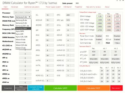

Регистрация: 18.02.2024
michernov писал(а):
начни с ryzen calculator
Вот пытаюсь юзать его, там мне кое-что непонятно. Ну вот тайфун не определяет какой тип памяти. Что туда вбить советуете?
Ryzen 7 pro 3700, ASRock X570 PG Riptide, MSI RX 6600 XT
Регистрация: 30.04.2013
Сириус писал(а):
Если просто задирать частоты в биосе, то автоматом тайминги такие примерно:
только цитируй правильно так и просмотреть можно ответ
тайминги с калькулятора вручную выставляй
опять же цитата неверная
поставь c-die
AM5 R7 7700=6050Mhz air WR
Регистрация: 29.09.2017
Фото: 9
Flanker-E+
Ситилинк -больше двух недель прошло. Только если сдавать на диагностику типа в ремонт? Попробую на другом компе, интересно так же будет или лучше....
Agiliter
1,35 или ещё какое-то нужно?
PROCODT не помог.
Поставил на профильный - работает без всяких костылей. 73624 73625и даже можно тайминги ужать до значений калькулятора.
Если я оставлю эту память на Asrock и tCL 22 и 3800, можно что-то попробовать ужать?
Сорри постараюсь :)
Remarc писал(а):
поставь c-die
Там и нет такого с-die
b4c6bf98-6fb2-4f3b-9bd8-3f6d7abba234.jpg [ 163.36 КБ | Просмотров: 739 ]
oem подойдет

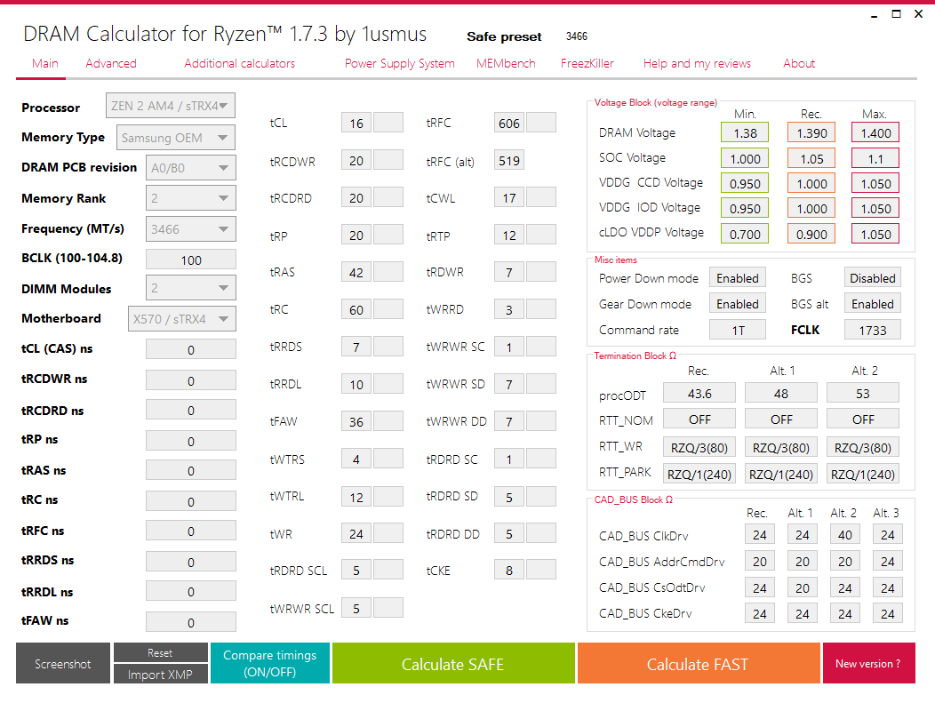

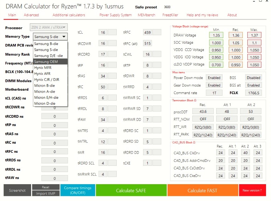

Remarc писал(а):
oem подойдет
Вот что калькулятор наворожил. Странно выше 3466 пишет (not supported).
При этом, на мой взгляд тайминги довольно высокие. И напряжение ого...
TT.png [ 84.81 КБ | Просмотров: 720 ]
У меня сейчас 3400 на 1,30 держит..
Сейчас попробую поменять на то что предлагает.

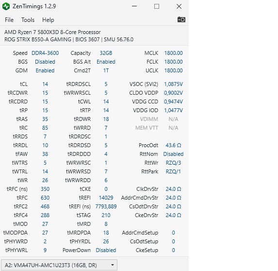

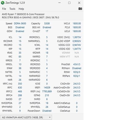

Уважаемые, подскажите пожалуйста что можно ужать без сильного нагрева оперативной памяти, сейчас стоит xmp профиль напряжение 1.45 в стоке на частоте 3600мгц, имеем Asgard 2х16гб samsung b-die K4A8G085WB-BCPB, для спокойствия поставил напряжение 1.43 для меньшего нагрева, скрин с zentimings прилагается. стоит частоту повышать на сток напряжении? или лучше наоборот понизить чтоб меньше грелась и оставить 3600мгц?

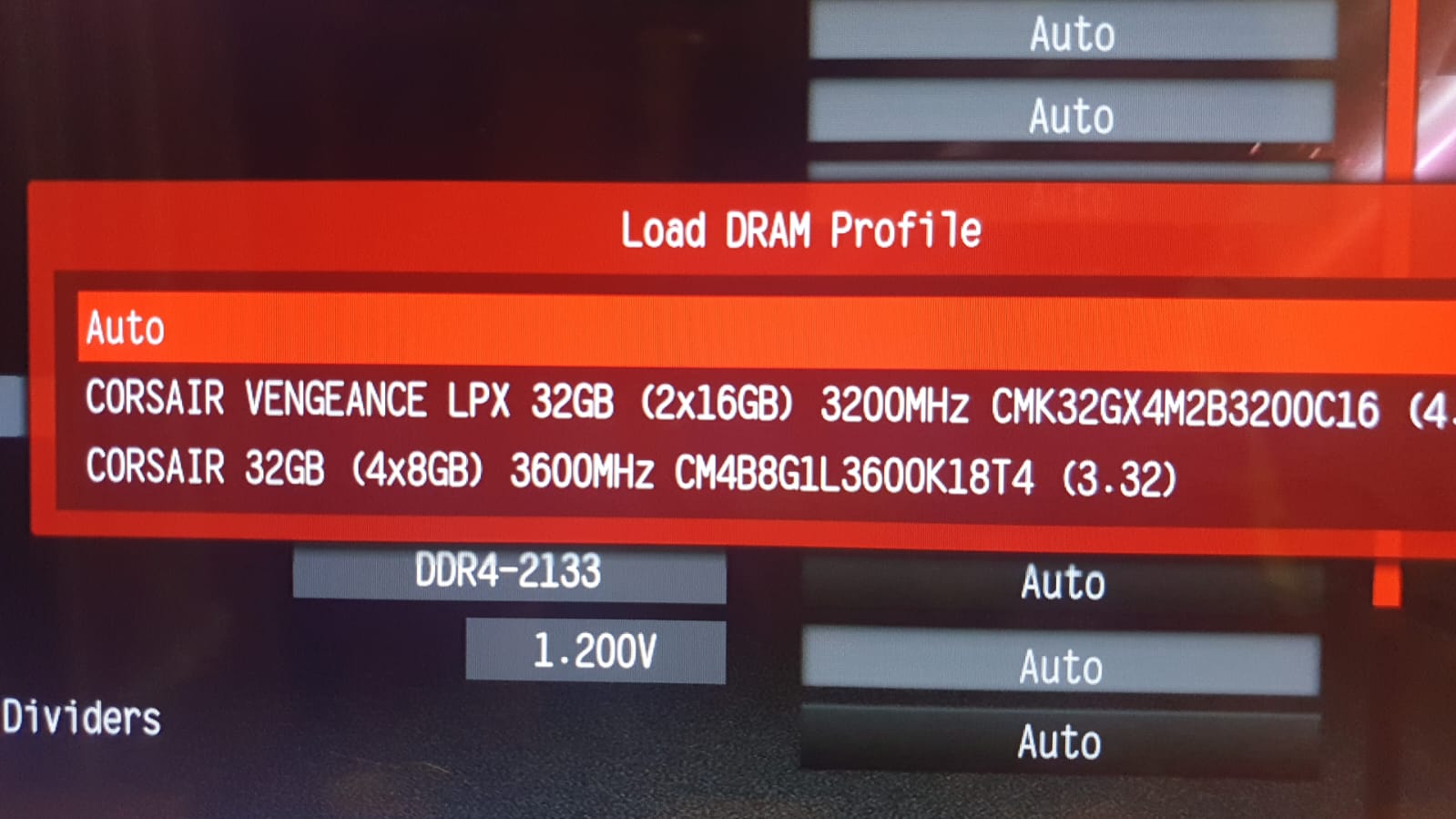

Remarc писал(а):
oem подойдет
Вообще не завёлся комп с предлагаемыми настройками :))
А что такое биос предлагает? На это стоит вообще внимание обращать?
WhatsApp Image 2024-04-12 at 01.54.59.jpeg [ 117.86 КБ | Просмотров: 698 ]
попробуй tcl 18-20
фиг знает,похоже на предустановленные профили разгона в биосе

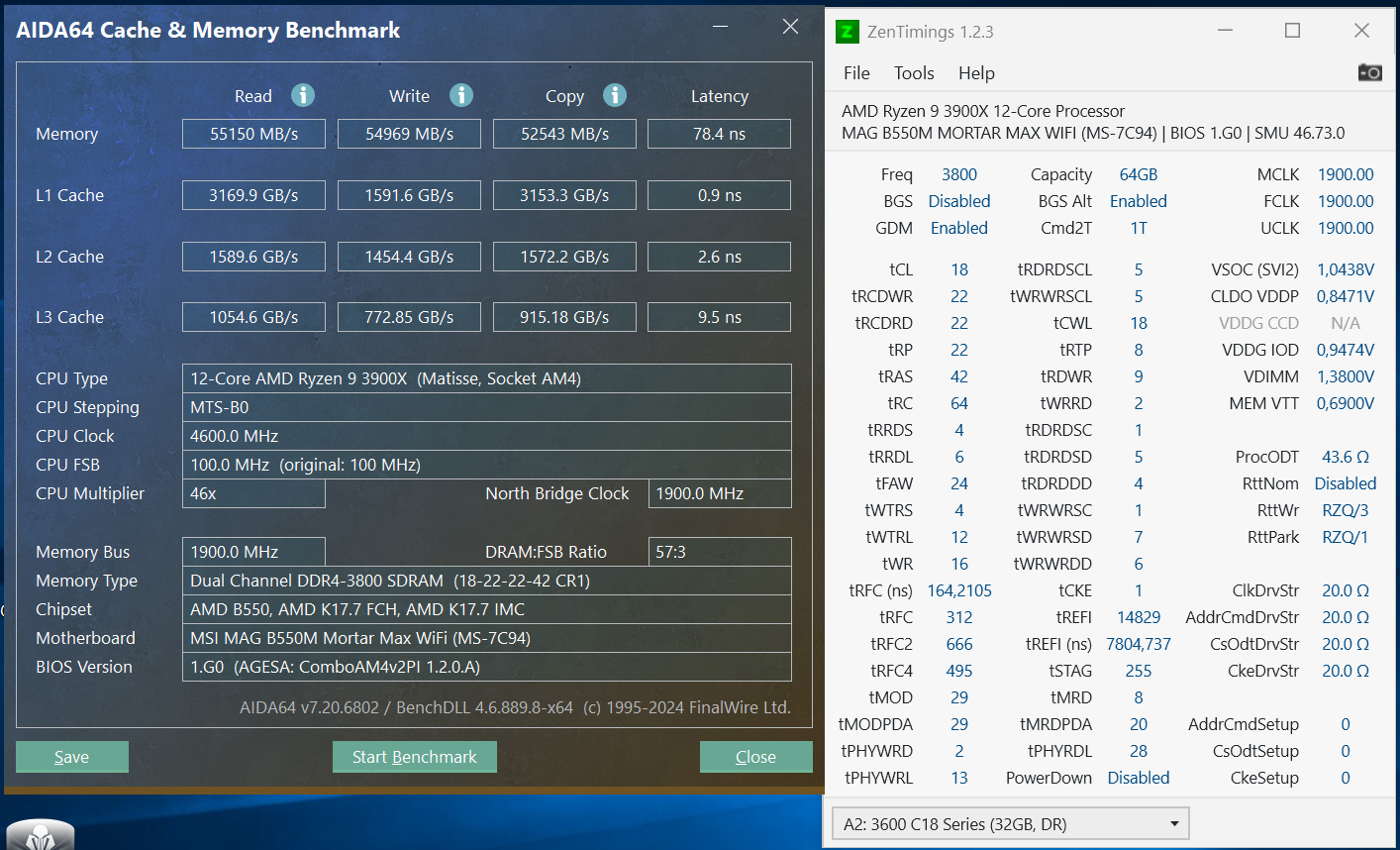

Remarc писал(а):
попробуй tcl 18-20
В общем сбросил я всё что советовал калькулятор, загрузил я в биосе тот профиль, что сам намутил изначально - 3400. Затем тайминги чуток поднял, примерно как ты написал. Вольтаж 1.4 частота 3600
Тест стабильности в АИДА, в течение 5 минут держала система. Раньше если уж ошибка то давала знать в течение нескольких секунд. Вольтаж походу сыграл роль.
В общем как-то так получилось. Пока менять не буду, раз пашет. За вольтаж опасаюсь только.
3600.png [ 33.52 КБ | Просмотров: 681 ]
Кстати, мои чипы как по качеству? По скринам не понять? Там и самсунг и микрон. Не пойму...
п.с. спасибо за содействие! :)
Последний раз редактировалось Сириус 12.04.2024 1:06, всего редактировалось 1 раз.
пока фиговые судя по попытке разгона
по скрину понятно только что самсунг,а какой ревизии неизвестно,микрона я там не увидел
на чипах только маркировка geil?
