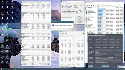

Сириус писал(а):
Кстати, мои чипы как по качеству? По скринам не понять? Там и самсунг и микрон. Не пойму...
микрон так выглядит:
tm5-4550-3800-454-high-082-low-380-aida-PW-ZT-161914-874-915-955.jpg [ 830.91 КБ | Просмотров: 1223 ]
https://ibb.co/Sf1jB85

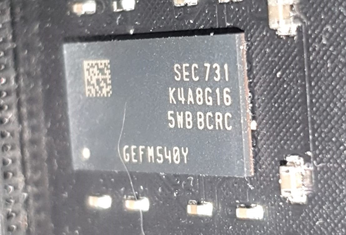

Remarc писал(а):
на чипах только маркировка geil?
Как то так...
9445f032-27a6-4987-bacb-24d65d8879a6.jpg [ 153.34 КБ | Просмотров: 1191 ]
Ryzen 7 pro 3700, ASRock X570 PG Riptide, MSI RX 6600 XT
Регистрация: 30.04.2013
Сириус писал(а):
Как то так...
b-die хоть и отбраковка,но должно быть более-менее
проверь на остальных чипах sec 731 или отличается

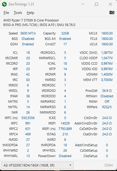

В итоге память, которая на Asrock B450 PRO4 V2 даже в зашитом XMP не могла запустится, на ASUS ROG STRIX B550-A смогла ужаться по калькулятору с напряжением 1,34.
7362973628
Только по PROCODT есть вопрос. На балистиках он около 36, на патриоте 43, я так понимаю, чем меньше тем лучше? Или я ошибаюсь?
Любого значение, с которым память стабильно стартует и едет, приемлемо.
Добавлено спустя 1 минуту 28 секунд:
Первички несколько странные - 16-19-19-19-39 58.

Регистрация: 18.02.2024
Remarc писал(а):
Сириус писал(а):
Как то так...
С одной стороны все чипы 731, с другой стороны 728.
Как диагноз? Мутант? ))
Зависит от организации памяти и чистоты сигнала. Чем проще память тем меньше будет работать ProcODT, совсем зажимать его тоже не стоит.
Большое сопротивление может заглушить и полезный сигнал. Напряжением можно вернуть его обратно, но само по себе повышенное напряжение тоже может всё портить.
Это не тайминг, это сопротивление, у него нет однозначного лучше и сделать однозначный вывод без знаний и специального оборудования просто невозможно. Как правило у него есть явно нерабочий диапазон, почти рабочее значение (не всегда), большой рабочий диапазон, снова нерабочий.
Это сопротивление контроллера памяти, не самой памяти.
