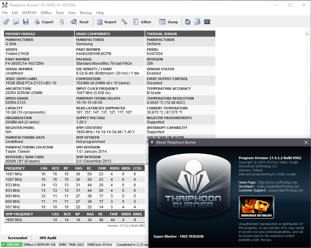

С чего это? Скачивал недавно последний билд от 09.23 с их страницы, отлично работает
https://www.thaiphoonburner.com/
ta.png [ 198.17 КБ | Просмотров: 1913 ]

Doomer12 писал(а):
Очень смешно, вообще не уместно. Про выгорание лед подсветки не слышали видимо, b die итак горячие чипы, лучше бы посоветовали дельным советом
А что тут советовать, если вы исходите из того, что 1.45V это ужас-ужас ?
Горячие - это сколько градусов? Сколько сенсоры показывают?
И в чем прикол покупать достаточно дорогой комплект на B-die, чтобы потом задушить его напряжением? В продаже есть масса вдвое более дешевых комплектов, способных работать на таких таймингах и 1.4-.145V

Официальной страницей тайфуна была softnology.biz сейчас там какое-то казино.
https://web.archive.org/web/20240114225 ... ology.biz/
Добавлено спустя 2 минуты 38 секунд:
А вот тот самый последний билд от "September 2, 2023", который на новом сайте, который не факт что принадлежит разработчику.
https://web.archive.org/web/20240103002 ... files.html

Agiliter
Это же немыслимо, как такое вообще допустимо - был тайфун, а стало казино?
Добавлено спустя 6 минут 31 секунду:
Если серьезно, ну устал чувак, что уж там - в Польше щас неспокойно )

Регистрация: 09.09.2012
Спасибо за линк. Я, честно говоря, тоже думал, что умер сайт - раньше с дефисом был и/или softnology, сейчас там зловреды живут :haha:
->->-Z-O-V-<-<-
Регистрация: 29.03.2017
Вот только никто не знает, что это за сайт. :D
Регистрация: 08.09.2006
Фото: 142
Именно так.
Появись там действительно новые версии проги сего года, можно было бы сделать хоть какие-то выводы.
8700g, lf ii 240, b650e-snow, micron 2x16 6000, rm550x, define mini c
Регистрация: 29.09.2017
Откуда: дровишки?
Фото: 29
Ну да, за "пирожком с хрюканиной" спрятались )) Перекидывают на adware updov.com
Porkbun -> Top Level Design, LLC -> ICANN
https://porkbun.com/products/whois_privacy
PJVol @OCN, Anandtech
Последний раз редактировалось vol2008 12.04.2024 14:17, всего редактировалось 1 раз.
