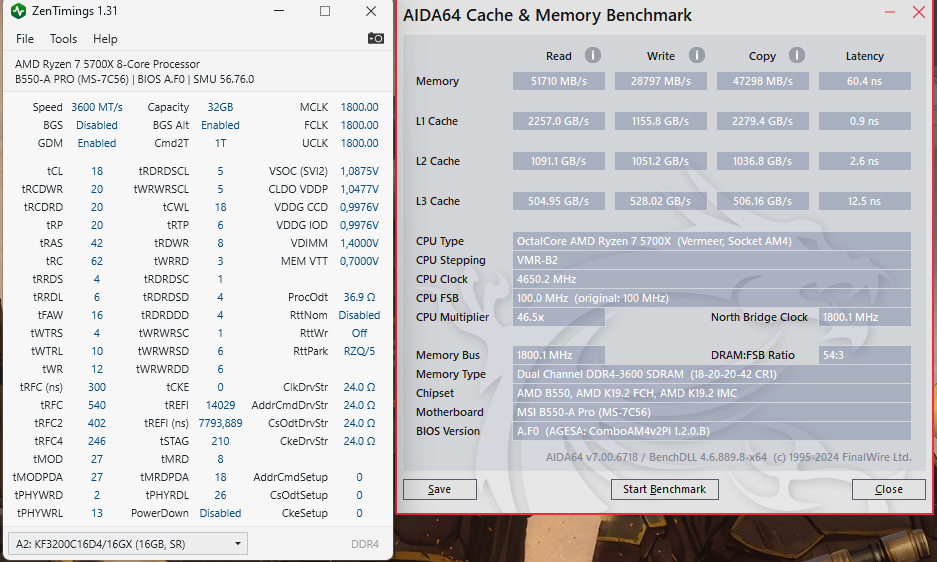

Ищите сперва с какого момента не будет старта, затем добавляйте какое-то количество тактов и тестируйте всячески.
Сделал как вы сказали, что во первом, что во втором варианте результат латенси в аиде ухудшается, по сравнению с авто.
p.s после ужимания RFC все наладилось
AMD Ryzen 7 5700X3D | RX9070xt PowerColor Hellhound | DDR4 32GB 3466Mhz | MSI B550 A-PRO.

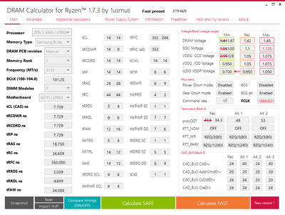

А что тут так?
Снимок экрана 2024-04-12 193009.png [ 84.06 КБ | Просмотров: 2058 ]
Не, ну оно конечно заведётся и работать будет, но это вовсе не самый оптимальный вариант - почти все тайминги можно ужать сильнее
->->-Z-O-V-<-<-

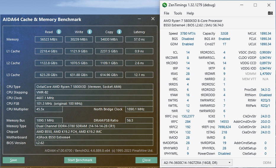

Регистрация: 07.04.2024
usr721 В общем получилось как то так, вроде не плохо.
Снимок экрана 2024-04-13 030830.png [ 215.84 КБ | Просмотров: 2038 ]

npa4ka писал(а):

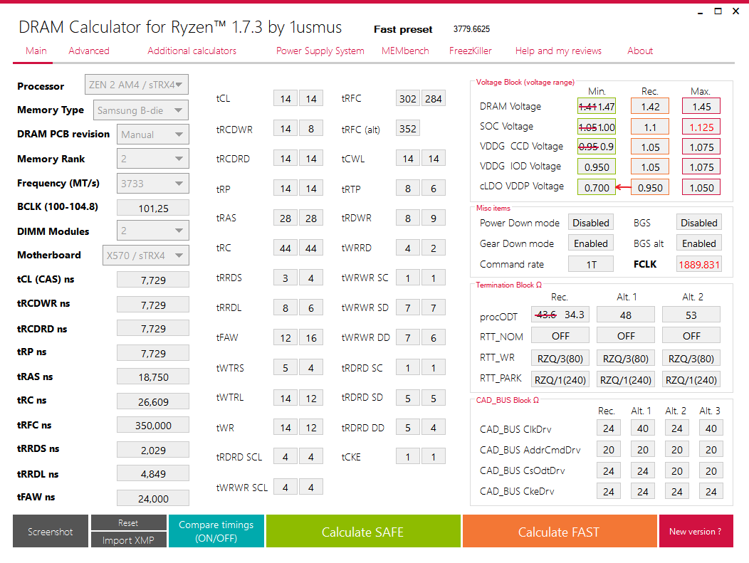

А что тут так?
"тут" - ничего. Не зря же я подчеркнул слово "правильно" )
внимание, следим за руками...
calc.png [ 71.28 КБ | Просмотров: 2037 ]
mb3.png [ 62.12 КБ | Просмотров: 2035 ]
То что зачеркнуто - мои изменения.
PJVol @OCN, Anandtech

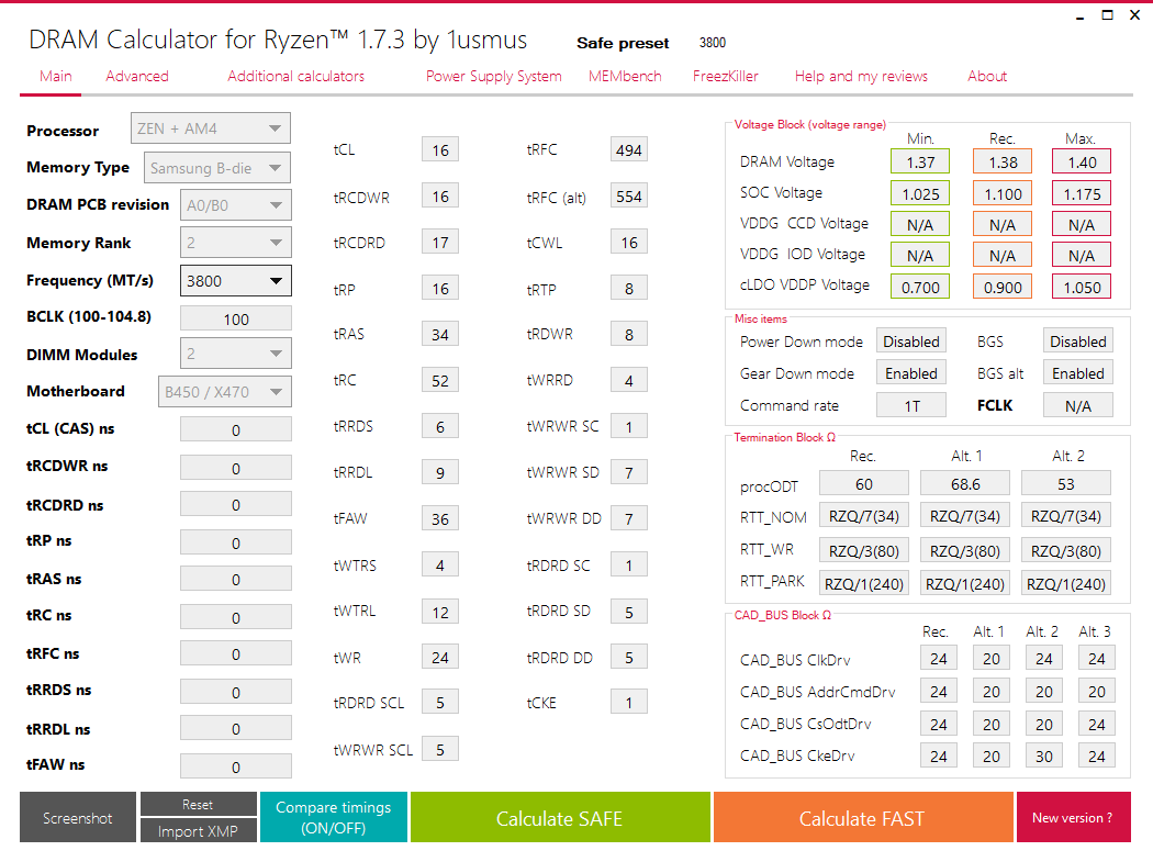

npa4ka писал(а):
RRDS ниже 4 выставить не выйдет, аналогично FAW<16 (ну или не везде выйдет, моя МП не позволяла)
Да не, выставляется без проблем, FAW = 4*RRD_S. Другое дело что 4/6 имхо постабильнее, хотя не уверен на все 100% - надо тестить.
3/8/12 vs. 4/6/16
cm4.png [ 344.08 КБ | Просмотров: 1995 ]
cm3.png [ 347.2 КБ | Просмотров: 1995 ]

Регистрация: 09.09.2012
Где выставляется то? На скринах нету RRDS=3 (ты видимо по ошибке выставил WTRS)
По FAW да, 12 согласен, встречал такое (только это бессмысленно ввиду невозможности RRDS<4)
