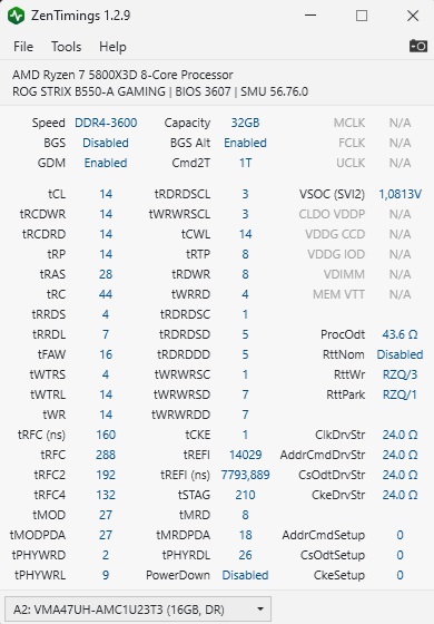

Поставил вами указанный набор таймингов, чуть снизились показатели.
73633
А у Flanker-E+ похожая система, но, я так понимаю, из-за ранговости другой результат по пропускной способности?
И ещё, tRFC по убыванию обычно пишутся или всё равно?
ASUS ROG STRIX B550-A/Ryzen7 5700X/Scythe Mugen 5 PCGH/Patriot Viper Steel 32Gb 3600/Asus 4070 TUF Gaming OC/Asus ROG STRIX 750G/Gigabyte 3D Aurora

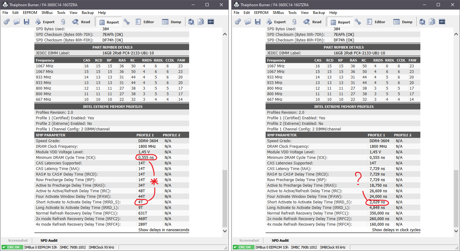

Вот лучше скажи, как Thaiphoon (калькулятор просто взял его данные) получил 2.029 нс для tRRD_S ?
Или я туплю под вечер, или что-то не так у него с расчетом. К примеру tRFC 631*0.555 = 350нс, как на втором скрине
SPD thaiphoon.png [ 93.5 КБ | Просмотров: 2668 ]
PJVol @OCN, Anandtech
Регистрация: 09.09.2012
Так он там для всех таймингов (кроме RFC) понасчитал всякое... Хз как там расчёты происходят, видимо кто-то не заморочился с умножением double значений

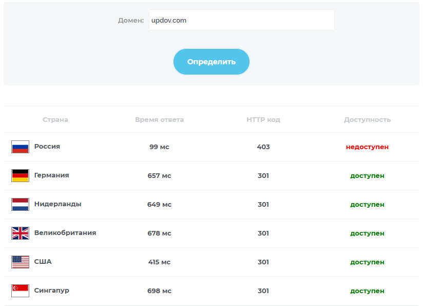

vol2008 писал(а):
Скачивал недавно последний билд от 09.23 с их страницы, отлично работает
Sorry, you have been blocked
You are unable to access updov.com

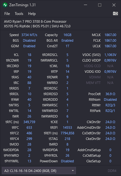

Регистрация: 18.02.2024
Remarc писал(а):
да похоже,но хотя бы не в разнобой все
Не-не, они же двуранг. Я же скрины кидал.
Интересно другое, разогнал я их с 2400 в стоке, до частоты 3600, тайминги - 18.20.20.20.42, вольтаж 1.4 Система стабильно работала.
Сегодня поэксперементировал с дальнейшим разгоном. Работала при тех же таймингах на 3666 и даже на 3733.
Но! При тесте памяти в АИДА, по чтению показатели снижались не смотря на более высокую частоту. Отчего такое?
Ryzen 7 pro 3700, ASRock X570 PG Riptide, MSI RX 6600 XT
частоту IF поставь 1833-1866,если оно в авто то после частоты 3600 включается делитель
AM5 R7 7700=6050Mhz air WR
Сработало! Спасибо! На 3733 завелась нормально. Способ не помог взять 3800 я там и напряжение поднял до 1.45. Это всё предел?
