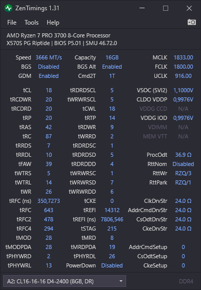

Что посоветуете по таймингам и напряжению чтобы взять условные 3800? Сейчас так:
v 1.4
3666.png [ 33.75 КБ | Просмотров: 1881 ]
Ryzen 7 pro 3700, ASRock X570 PG Riptide, MSI RX 6600 XT

Регистрация: 30.04.2013
Сириус писал(а):
Что посоветуете по таймингам и напряжению чтобы взять условные 3800? Сейчас так:v 1.4
у тебя делитель включен,писал ранее DDR-4 на платформах AMD. Статистика разгона, советы, обсуждение результатов. #18188800
AM5 R7 7700=6050Mhz air WR

Сириус писал(а):
К сожалению, мне как начинающему гонщику это ничего не говорит
Вообще, практически на каждой странице темы упоминаются базовые вторички, поэтому рассчитывал, что организуетесь самостоятельно.
Зачастую можно жать и плотнее, но подобных, базовых по-моему достаточно, тем более для старта.
Однако я бы сперва пробовал поковырять 3733CL16-18 (мне нравится CL17 CR1 на постоянку в том числе из-за приемлемого vDIMM, для чего отключается GDM, разумеется) и определиться там прежде всего с первичками.
В таком случае советую сразу выставить RDWR 9, WRRD 3, дабы снизить вероятность не стартануть на двурангах без GDM.
Вот норм гайд по разгону https://github.com/integralfx/MemTestHe ... erclocking
8700g, lf ii 240, b650e-snow, micron 2x16 6000, rm550x, define mini c
Ниже CL18 ни в какую не воспринимается. Ставлю 17 но винда видит как 18, либо просто не грузится. Выделенное, на вашем скрине, я так понял, то самое что мне надо ужать попытаться?
GDM позволяет только чётные CL, CWL, WR, RTP.
Если выключенный GDM не получается настроить, а это может быть весьма нетривиально и времязатратно, то весь этот список будет чётным. Остальное как угодно.
Читайте внимательнее - сразу и специально был упомянут режим GDM как раз для этого, как и два тайминга ниже по тексту.
Если будете еще пробовать 17 вместе с CR1 также порой бывают полезными сопротивления DrvStr - 40-20-24-24, например.
v 1.4
Для начала выставить вручную FCLK 1833, т.е. FCLK = MCLK
И настоятельно рекомендую не отключать GDM
