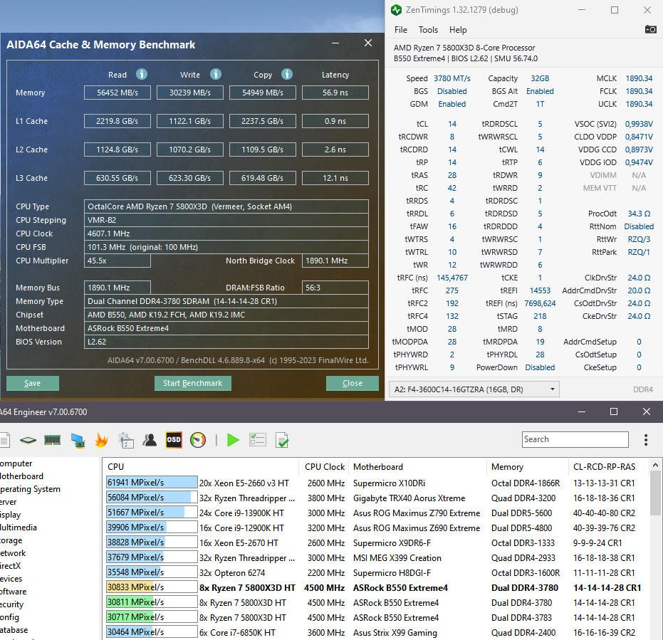

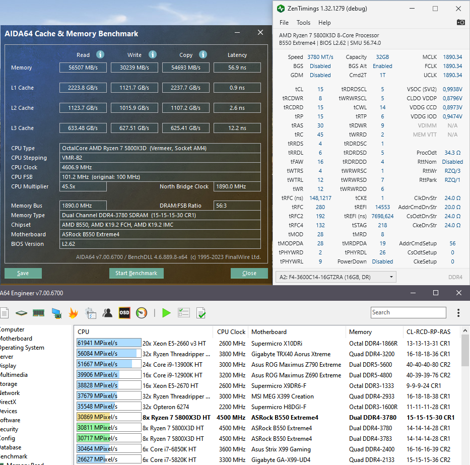

Я тут проверял, есть ли профит от 1¾T vs. GDM, и пришел к выводу, что нет.
Может специфика конкретно моей платы, но DR слишком капризны без GDM. Сравнивал 3800(почти)-14-14-GDM с 3800-15-15-1¾T, 1.488V
последний "не любит" SCL 4, PHYRDL обоих каналов 26 (с GDM - только CH-B, CH-A - 28) - профита ноль, 1.448V мало (с GDM стабильно)
