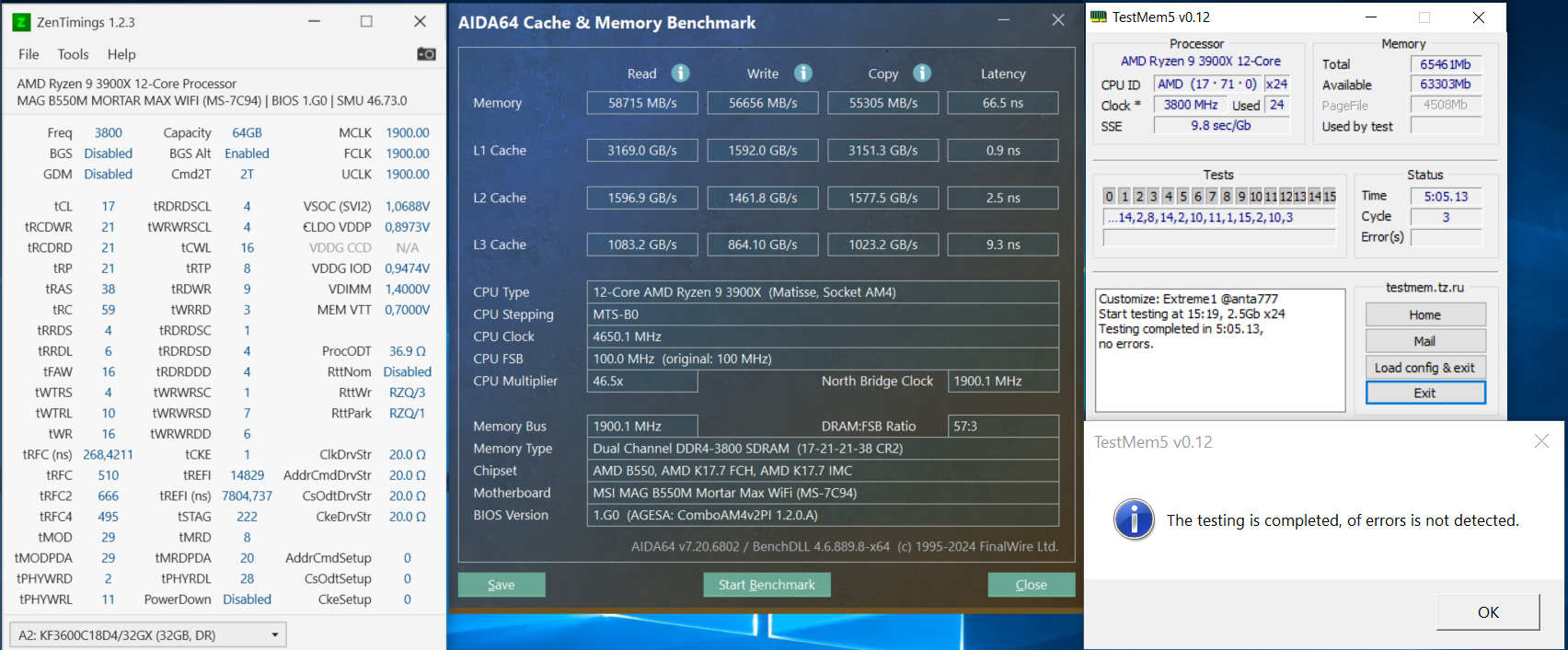

Подскажите - куда смотреть/что делать, если RAM+CPU в стоке, а MemTest5 (1usmus_v3) выдает ошибку (#15)?
Запущена от админа, другие проги закрыты.
64Gb 3600CL18 Patriot Viper Steel 9DE00248-PVS464G360C8K, в тайфуне - Hynix MJR.
Ryzen 3900x, MSI B550M Mag Mortar Max
Похоже ProcODT мешал - на 60 тест без ошибок.
Также колхоз обдув памяти зарешал :)
Еще скинул вольтаж в минималки.
Но результат слабоват, подскажите, где поправить следует?
не отпускают меня эти MJR...
tRFC ниже 666 не идут, накрутил до таких показателей, но latency все-равно высока...да и рандомные ошибки выскакивают.
скинул третички в авто, tRTP на 12 - ошибка 14 в superlight2. Подскажите, куда смотреть, пжлста! третьи сутки бьюсь :bandhead: :lol:
ура, победил эти планки! :dance: взяв Kingston FURY KF436C18BBK2/64 на CJR :D
патрики - ни в какую, даже на xmp ошибки, сдал, взяли на проверку качества :bandhead:
где-то есть еще поле для оптимизации?
cl16 twr 12 trtp 6 trdrd/wrwr scl 3
64ГБ без GDM это очень и очень неплохо.
Возможно с GDM всё равно лучше поедет и PHYRDL может заодно упадёт.
