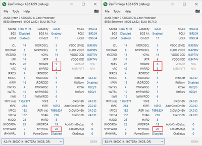

По поводу Non-SPD таймингов, наглядный пример, почему их предпочтительней оставлять в Auto (если конечно плата не чудит):
скрины ZT для обоих каналов
MRL training.png [ 61.14 КБ | Просмотров: 3674 ]
Кстати, думаю в ситуациях когда невозможно загрузиться с XMP профилем на Ryzen процах виноваты произв. матплат.
К примеру, на обеих моих платах, неправильно выставленный вручную или матплатой tRDWR, гарантированно приводит к CLR CMOS. При загрузке XMP, tRDWR в начале выставляется по JEDEC, затем после трейнинга его значение корректируется, но проблема в том, что RdWr по JEDEC часто меньше минимально необходимого даже для первичной загрузки, и как результат - CLR CMOS.

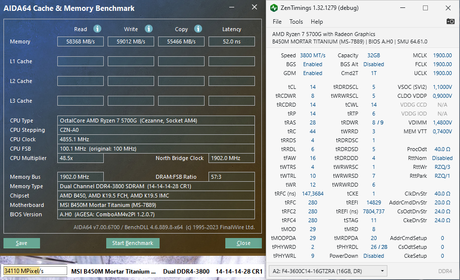

теперь и ставлю в авто - 9/2 (с tRFC 150ns не чудит). попробовал вручную 8/3 (как на скрине), незапуск с переходом на резервный биос.. считай открыл легкий способ автоперехода.

npa4ka
Речь не о "выравнивании" (и с чего вообще PHY RDL должны быть равными?), а о том, что эти тайминги биос выставляет по рез-там MRL трейнинга, которые ты не можешь знать наперед (в JEDEC описаны лишь их базовые значения), и на скрине показан случай различных рез-тов трейнинга для двух каналов, и поэтому и различные тайминги Command Spacing.

Например, у меня при 26/28 были просадки по латенси в аиде.

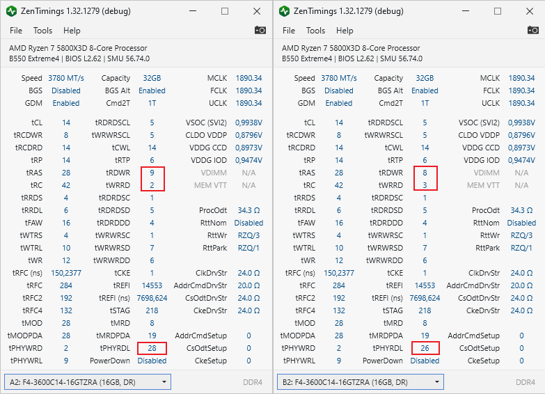

Суть не в том, что c 26/26 latency в аиде меньше, чем с 26/28 (этот факт никто не оспаривал), а в том что т.н. turn-around или DB command spacing тайминги выставляются биосом при MRL трейнинге, и с большой вероятностью скорректирует rdwr/wrrd - ОТДЕЛЬНО для каждого канала, исходя из phy_rdlat соотв. канала Вручную можно выставить лишь одинаковые значения на оба канала, что не есть гуд.
См. скрины, при VDDP в Auto (850 mv) после трейнинга phy_rdlat 28 у обоих каналов, при 900mv и выше - 26 и 28 memclk:
28 | 28
3800 14-14 gdm 28.png [ 354.39 КБ | Просмотров: 2422 ]
26 | 28
3800 14-14 gdm 26-28.png [ 355.14 КБ | Просмотров: 2422 ]
Хз... одно и тоже пишу по третьему кругу уже ... :facepalm:
обновил биос на последний и на нём в авто RDWR/WRRD сами встали 8/3 из первоначальных 9/2 после пары перезагрузок системника: https://ibb.co/j3CB4rM , позже проверю на стабильность тм5..

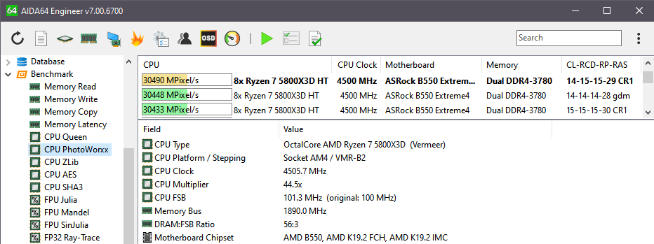

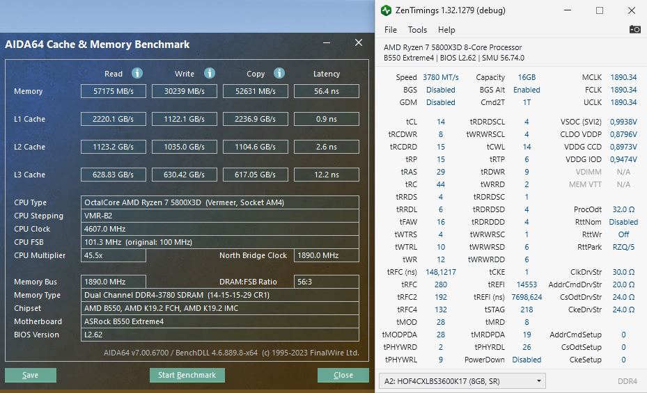

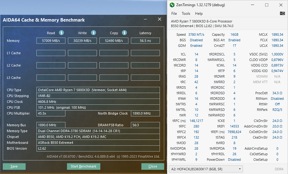

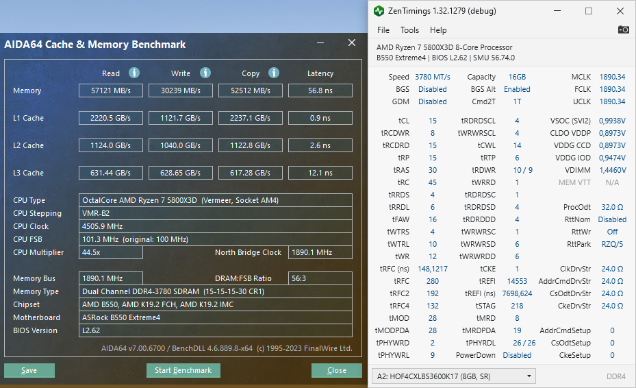

"Сopy" у тебя маловато чо-то, а вообще имхо от GDM пользы немного для 2x8 SR конфига. В моих давних тестах 5600X, самый производительный пресет был 3800mt/s 14-15-1T, 1.52V (при том, что 14-14-gdm требовал 1.51V)
Или вот еще сравнение, из недавнего, 2x8gb 3780mt/s на 5800X3D:
14-14-GDM vs. 15-15-1T vs. 14-15-1T
3780 14-14 GDM 1.5V.png [ 334.19 КБ | Просмотров: 2271 ]
3780 15-15 1T 1.446V.png [ 336.72 КБ | Просмотров: 2271 ]
3780 14-15 1T 1.512V.png [ 336.25 КБ | Просмотров: 2253 ]
pwxx 14-14-GDM vs. 15-15-1T vs. 14-15-1T.png [ 45.14 КБ | Просмотров: 2253 ]
Минус 0.3 нс latency уж точно не стоят повышения Vdimm с 1.446 до 1.512V (чипы в планках HOF на самом деле не вывозят tRCD 14 @3800 даже при таких напругах, поэтому сравнение скорее с 14-15-1T)
для тм5 тоже пришлось поднимать вольтаж на память до 1.52в: https://ibb.co/YTTszgj . профильная повседневка по памяти все же остается 3733 cl15 с 1.43v gdm off и авто rdwr/wrrd, при этом, возвращается на 9/2..
