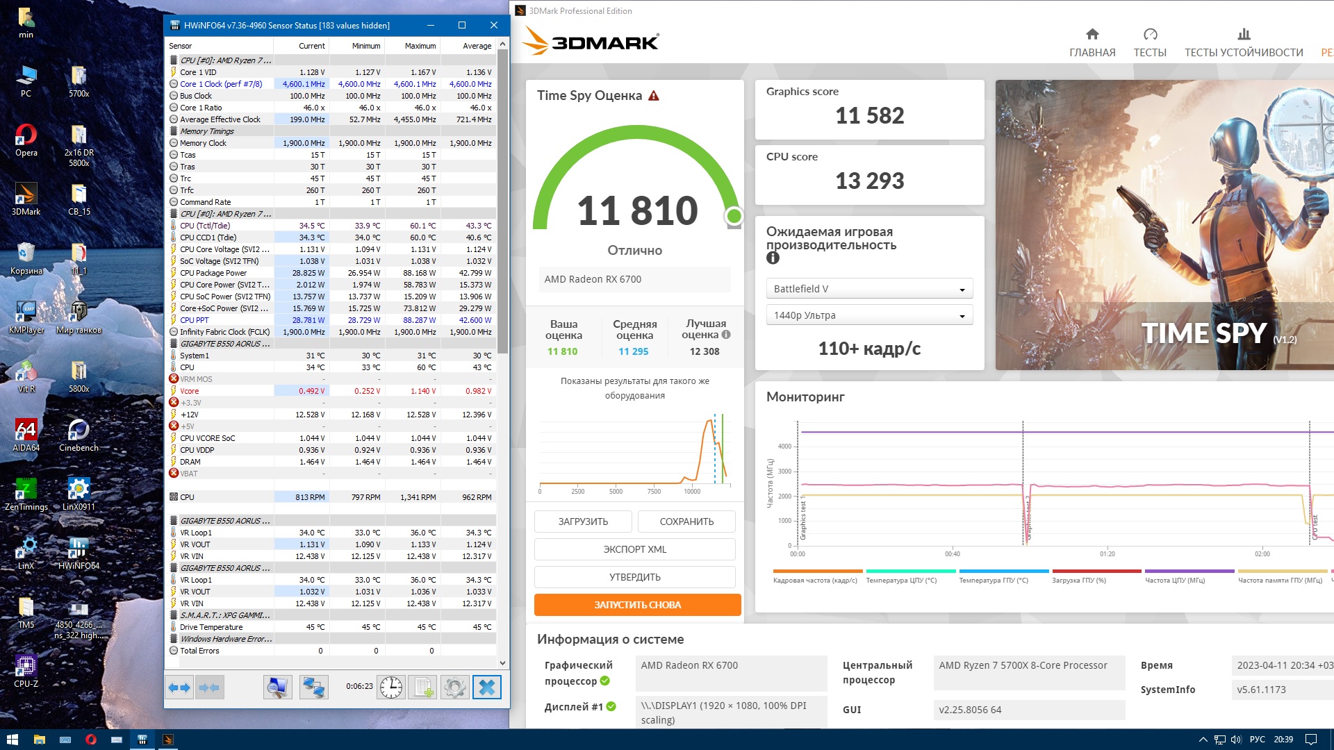

на 5700x при памяти 3800 с повышением частоты ядер повышается вероятность WHEA: https://ibb.co/bBDrpG2 . со временем их стало меньше, но пока до конца избавиться не удается (хотя и пытаюсь, время от времени)
https://ibb.co/Sf1jB85

michernov
2 штуки за больше чем час? Come on! Это не серьезно :-)
А лучше вообще:
снижай Vsoc и VddP, оба Vddg тоже на мин. рабочие, ProcODT 32-34 ома, data-bus setup не трогай (auto), clkdrvstr 30-40, wtrs/wtrl 4-10 или 4-12, tRFC 145-150нс минимум, tWR/tRTP 6-12 или 8-12
И можно ставить в PBO 4850 Boost и 3800 mt/s память
при отключенном СМТ и фиксе ядер на 4325мгц - более чем хорошо!
за предложенные параметры и совет спасибо! попробую..
а пока РВО для моей ВК - не в коня корм:
FIX_PBO.jpg [ 271.54 КБ | Просмотров: 1425 ]

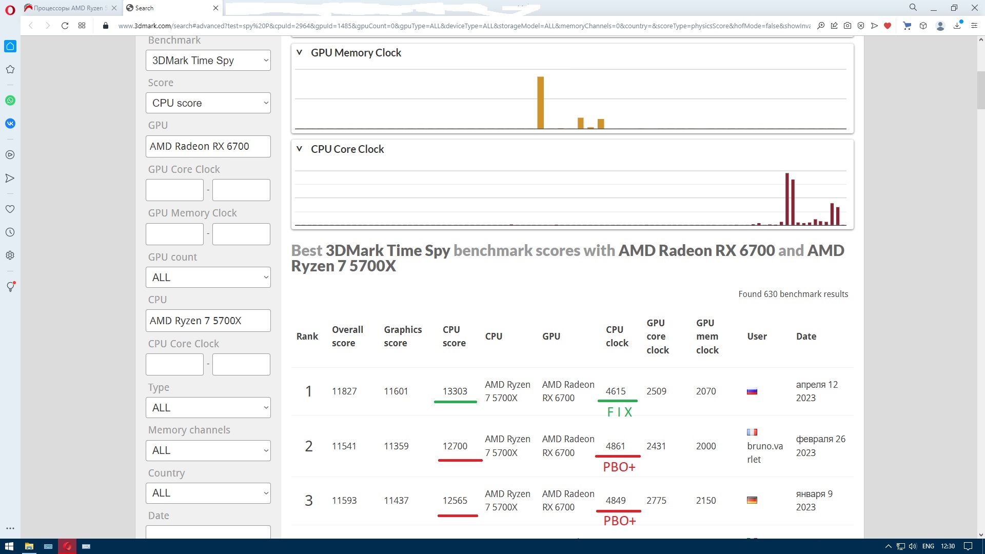

Ну хз... насчет не в коня, вот пара рез-тов, как пример:
https://www.3dmark.com/spy/34169842
https://www.3dmark.com/spy/34165158
примеры показательны: РВО+ = фикс 4600. а если фикс поднимаем в играх до 4850: https://ibb.co/YP48KgM

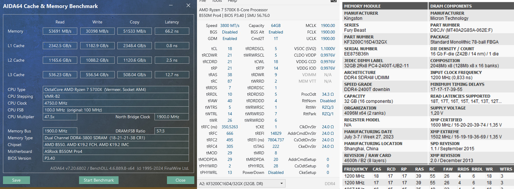

Подскажите пожалуйста. Месяца 3 назад методом тыка настроил оперативку как на скринах. Кроме основных таймингов все на авто, напряжение 1.35. Тесты проходятся. Все это время проблем не было.
Можно ли еще что-то отключить, настроить и снизить латентность.
DRAM Calculator for Ryzen изучал, но как-то тяжко с ним, да и напряжение он предлагает 1.40+
Память Kingston 32GB FURY Beast DDR4 (KF432C16BB/32)
2 планки по 32GB, чипы Micron f-die
cachemem6.png [ 883.01 КБ | Просмотров: 1171 ]
Говоря про игры (а не 3DMark), в случае среднебюджетного* ПК этот CPU score имеет мало общего с конечной производительностью, в силу упора в GPU в 99% случаев, поэтому 117W действительно не в коня )
*) 1440p+, High-Ultra
так таблица результатов с моей ВК это наглядно и показала (а, на 4600 всё же W меньше)
TimeSpy_4600_3800_1900_p138 norm_056_o840_p020_o860_450_d580_p015_151515_monitor 11810_11582_13293 110plus.jpg
TimeSpy_4600_3800_1900_p138 norm_056_o840_p020_o860_450_d580_p015_151515_monitor 11810_11582_13293 110plus.jpg [ 614.2 КБ | Просмотров: 1300 ]

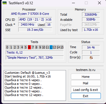

Регистрация: 13.10.2023
Может кто подсказать, разогнанная память на hynix cjr работала нормально на 3733, но в последнее время начались ошибки, синие экраны иногда. Если всё выставить в дефолт на jedec, то ошибок нет, но если просто на jedec выставить 1.35 вольта, то ошибки сразу вылазят в мемтесте. Это деградация памяти или ещё могут быть причины?
Screenshot_1.png [ 20.87 КБ | Просмотров: 1134 ]

vol2008 писал(а):
А лучше вообще:
сделал (только память 3733 cl15 - выше уже много whea): https://ibb.co/bmmNQWK

Регистрация: 08.02.2009
Откуда: Ульяновск
если биос не обновляли и никакие в нем параметры памяти не меняли -то деградация
R5 5600 4700 Mhz (all cores)//Asrock B550 Steel Legend//Termalright TS-140Power,4*8 Adata XPG D10 3800Mhz(Hynix D-die).MSI RX 6600
Блин, протестировал планки по одной в разных слотах и одна действительно наелась, не держит напругу, хорошо что 5 лет гарнтия в магазе на 3 буквы, пойду менять
