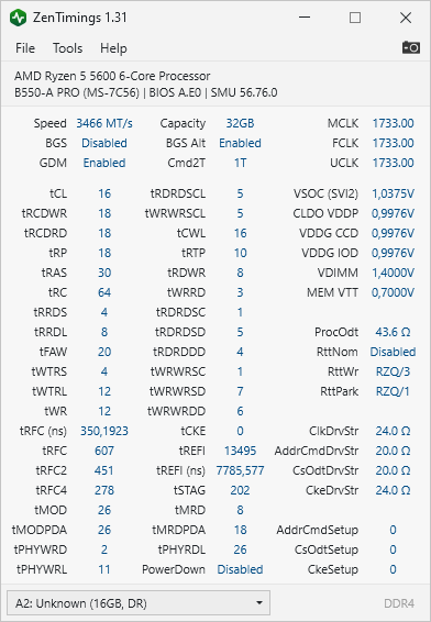

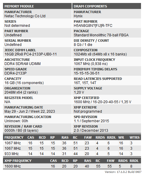

Товарищи, система Ryzen 5600 - MSI B550A-Pro - память Netac Shadow 2 (NTSWD4P32DP-32W) 2*16, как я понимаю, это Hynix CJR. Настроена на 3466 по калькулятору ближе к профилю FAST. Тайминги на скриншоте - минимальные, с которыми система проходит тест ТМ5 с настройками по дефолту. Только tRFC и tREFI не крутил, они в AUTO. На тесте с настройками Universal-2@LMhz система без ошибок стабильно уходит в ребут в районе 7-ой минуты (+-30-40 сек.). После этого система вообще отказывается нормально загружаться - либо виснет на загрузке Винды, либо даже до неё не доходит, но если хоть что-то поменять в БИОС, то ОС загружается. Что надо подправить в консерватории? :?:
И второй вопрос. Категорически не хочет запускаться (даже не проходит POST) на частоте 3600. Напряжение - до 1,5 В, второстепенные напряжения поднимал, но без фанатизма - по калькулятору, основные тайминги выставлял даже конские типа 26-30-30-30 Т2, вторичные и третичные максимально возможные (наихудшие). Эффекта ноль - даже до загрузки ОС не доходит. Такое бывает?
tras 36 trtp 6 либо twr 16 trtp 8, trrds 5 либо tfaw 16 procodt 53-60 попробуй

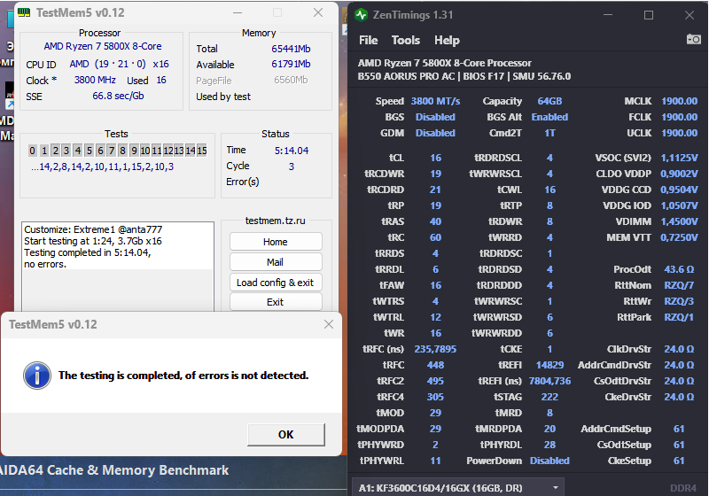

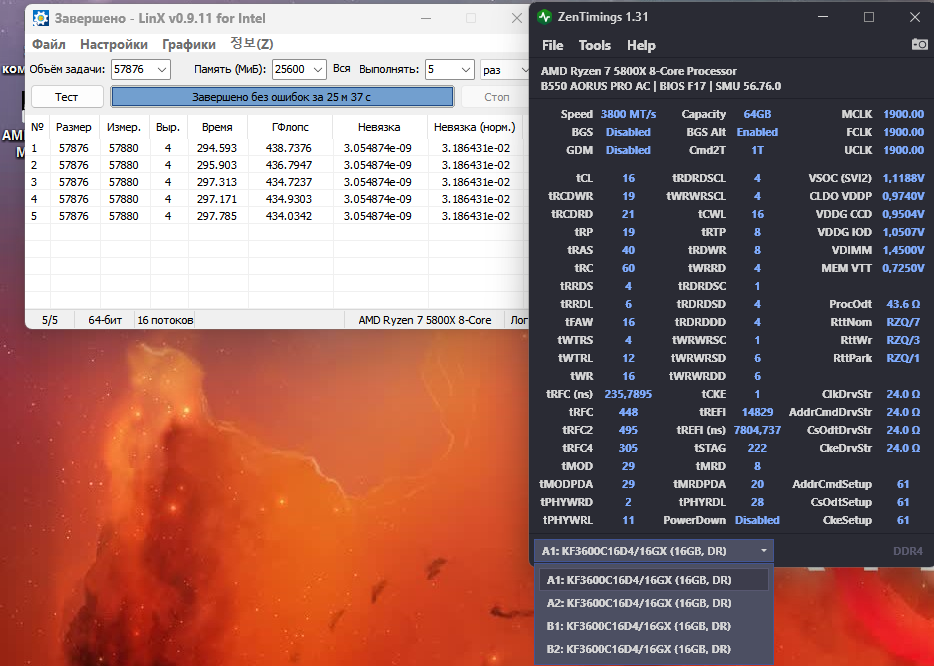

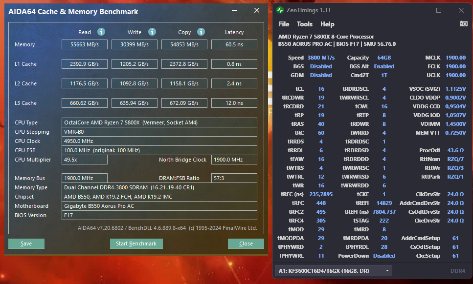

скрины с аиды, zentimings и thaiphoon

Tufuteca
tRAS не слишком низкий? vSOC много, верхний предел в 1,2в доска выставила. tRFC на "тоненького", если будут ошибки в ТМ5 - ставьте 456. tWRRD 4. CCD и IOD желательно скорректировать. Нужно проверить на ошибки WHEA. Полагаю что ТМ5 тест стабильно проходит конфиг? RrocODT я бы выбрал на шаг меньше.
