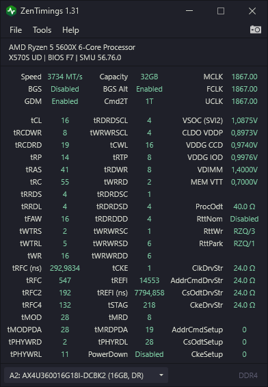

Приветствую! Вынужден подвергнуть сомнениям данное утверждение. Решать естественно вам. Прилагаю скрин настроенной мною системы (на данные момент отсутствует возможность сделать скрин из BIOSa). Напряжение vSOC мною выставлено вручную. Для справки, 4 модуля SR по 8 Гб, чипы Samsung ревизия "дно" OEM.
ZenTimings_Screenshot.png [ 39.45 КБ | Просмотров: 1371 ]

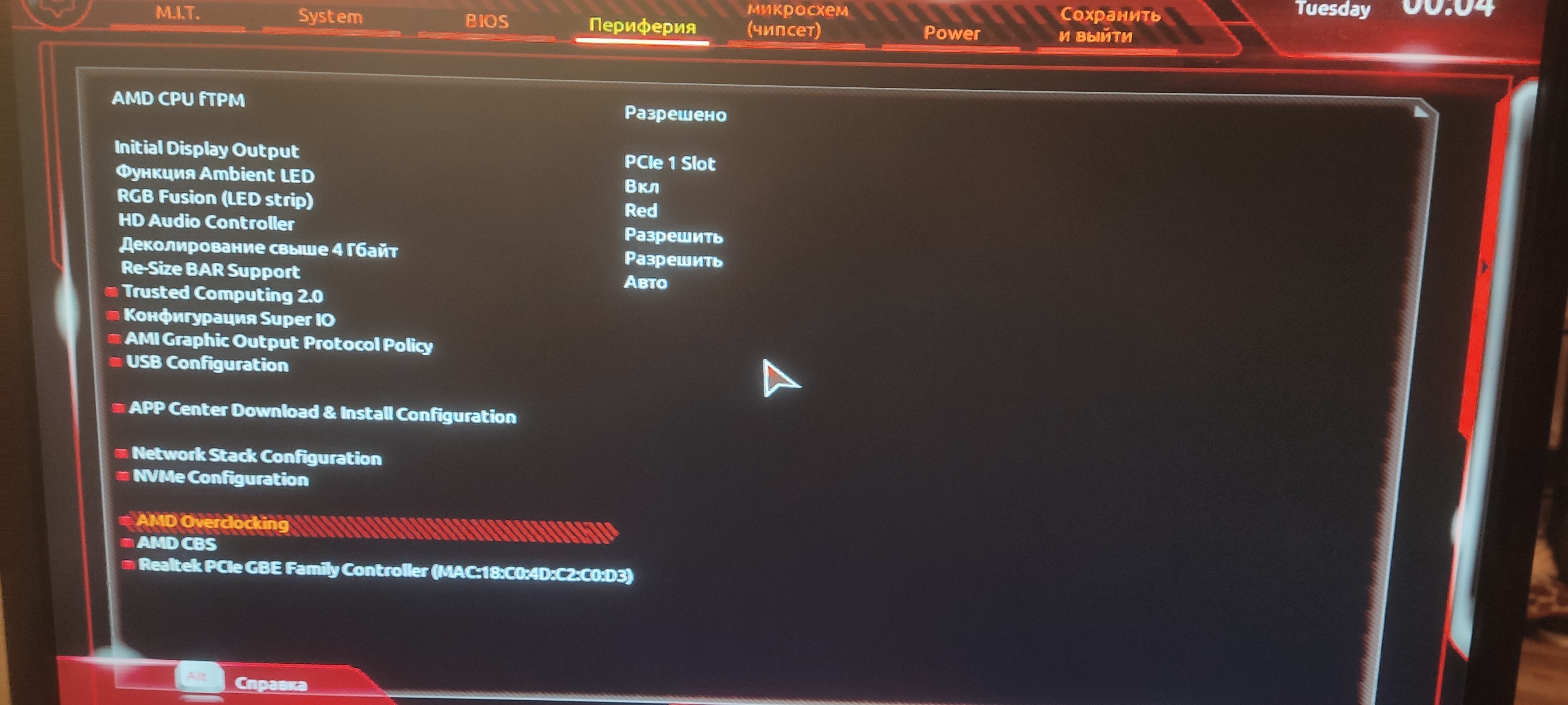

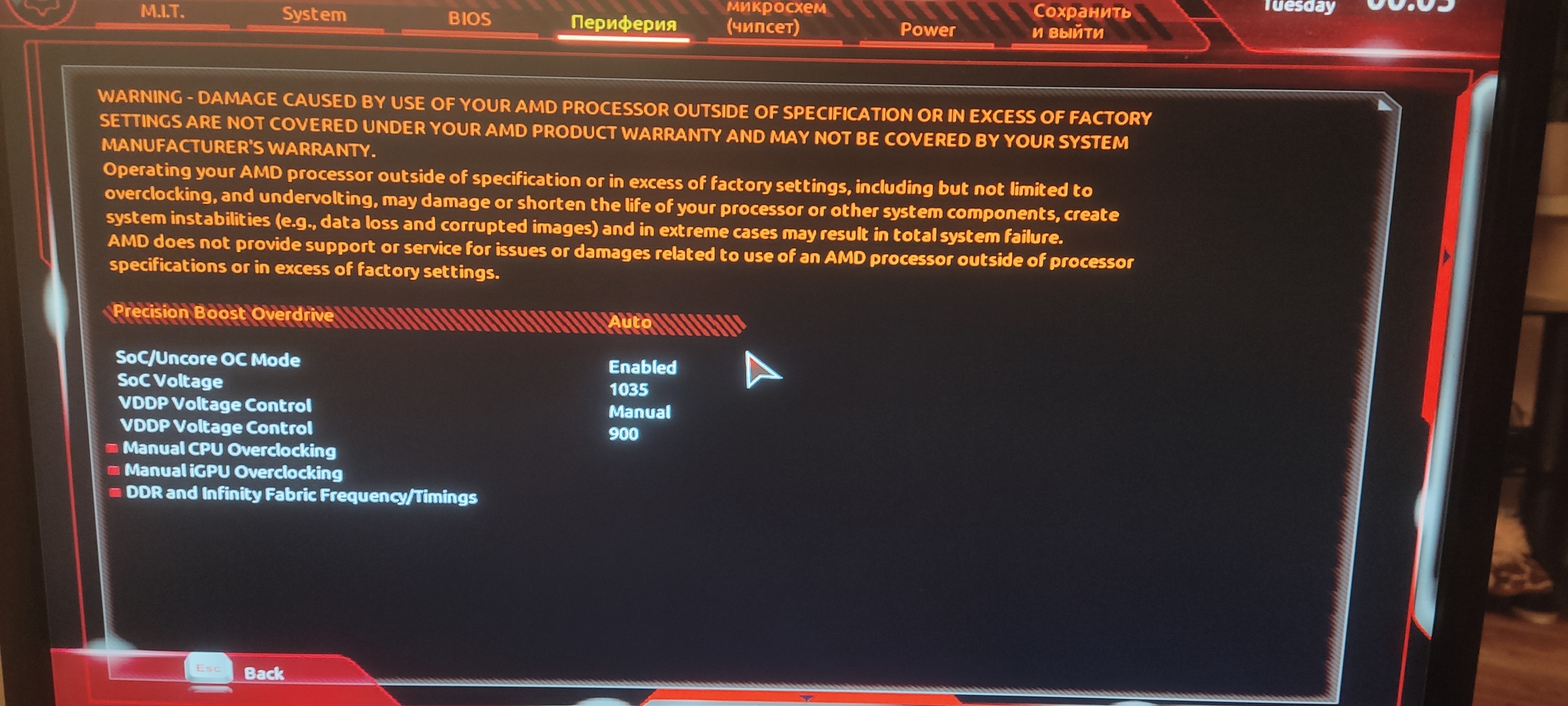

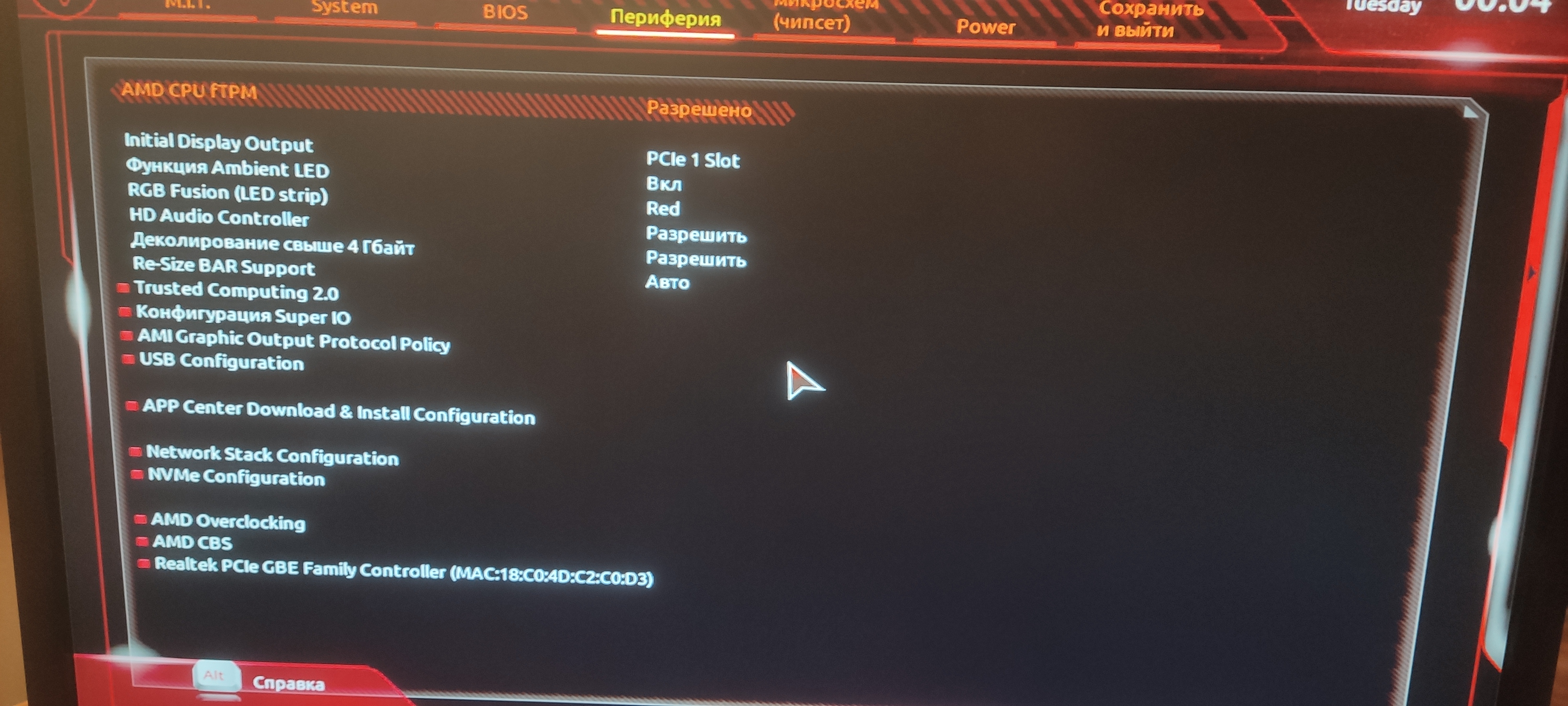

Добавил скрины
IMG_20240430_000640.jpg [ 2.02 МБ | Просмотров: 1315 ]
IMG_20240430_000656.jpg [ 2.02 МБ | Просмотров: 1315 ]
IMG_20240430_000704.jpg [ 2.21 МБ | Просмотров: 1315 ]

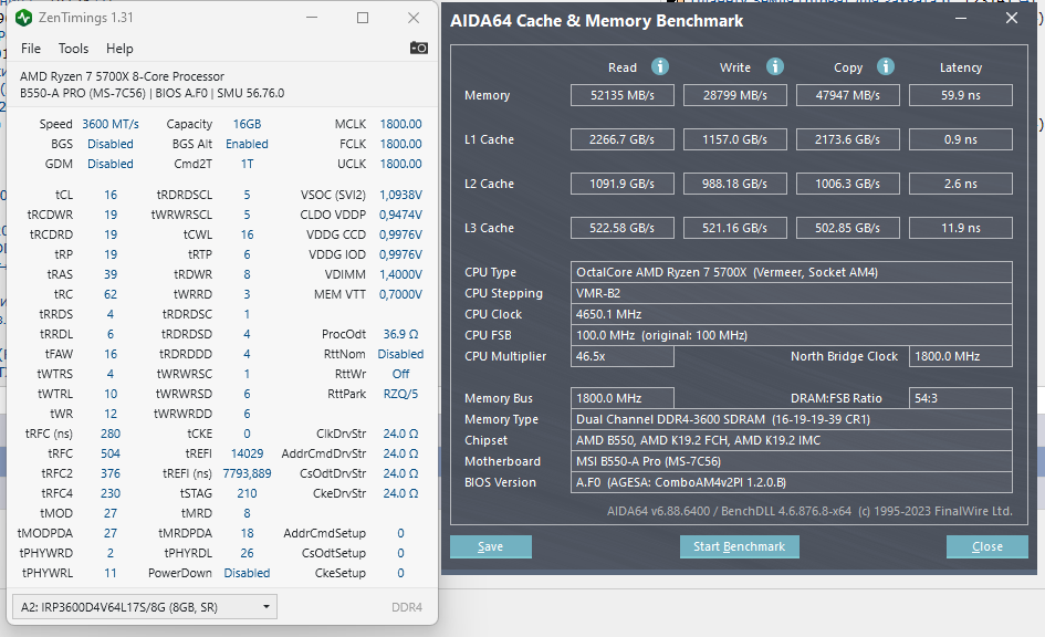

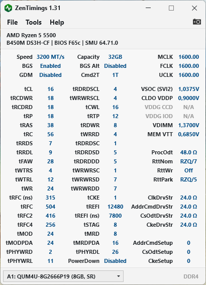

anta777 скажи пожалуйста можно ли так ужимать тайминги, абсолют, экстрим проходят без ошибок чипы Micron 8Gbit E-Die
ZenTimings_P7ET79xfI1.png [ 33.7 КБ | Просмотров: 1350 ]

Добавил скрины
Извиняюсь что своим сообщением мог ввести в заблуждение. В силу своей не опытности мог не заметить. Сейчас обязательно посмотрю и попробую выставить

По прежнему не берет 3800 при 3866 идут ошибки(Ошибка шины ЦП/межсоединения) в WHEA после чего выдает синий экран. Получилось завести на 3733. Через Ryzen DRAM Calculator выставил сопротивление.
Так же спасибо qwant за помощь с настройкой VSOC

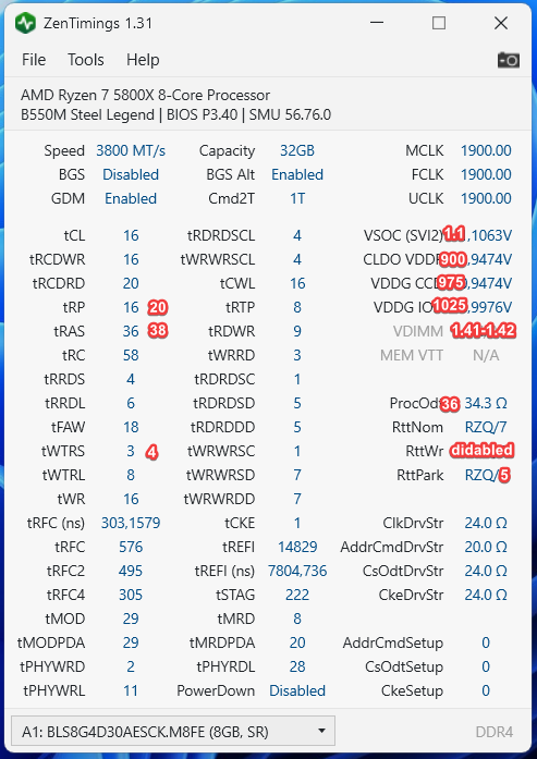

я бы советовал сделать так для микронов вот так обычно лучше всего
jdkuLkzUOr.png [ 80.39 КБ | Просмотров: 835 ]

Вот как:
Надо ли эти значения:
Подгонять под те, что были на той доске:

trfc 560- 570
Добавлено спустя 1 минуту 20 секунд:
Leon75 я скрин скинул
Добавлено спустя 4 минуты 20 секунд:
менять значения что красным обвел, сопротивения и кадбусы в авто
