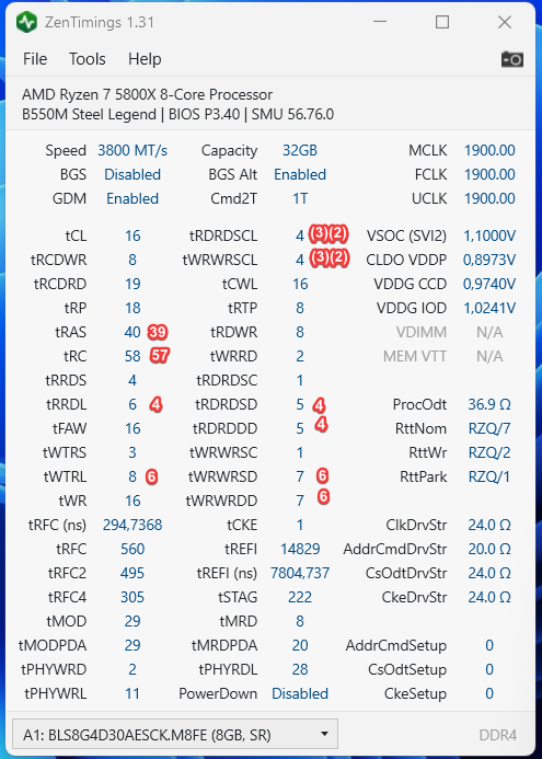

wolf91kv писал(а):
только лучше вот так
Вот:
То есть при изменении tRDRDSCL и tWRWRSCL произошла проблема и я вернул их на место.
Во всех остальных случаях все ок:

Leon75 тайминг tRRDL проверь на всякий случай в аида photoworxx нет ли падения производительности на 4, если очки падают, то верни 6
+\- одно и то же:
tRRDL4
tRRDL6
От 26900 до 27200 (проверял по 5 раз)

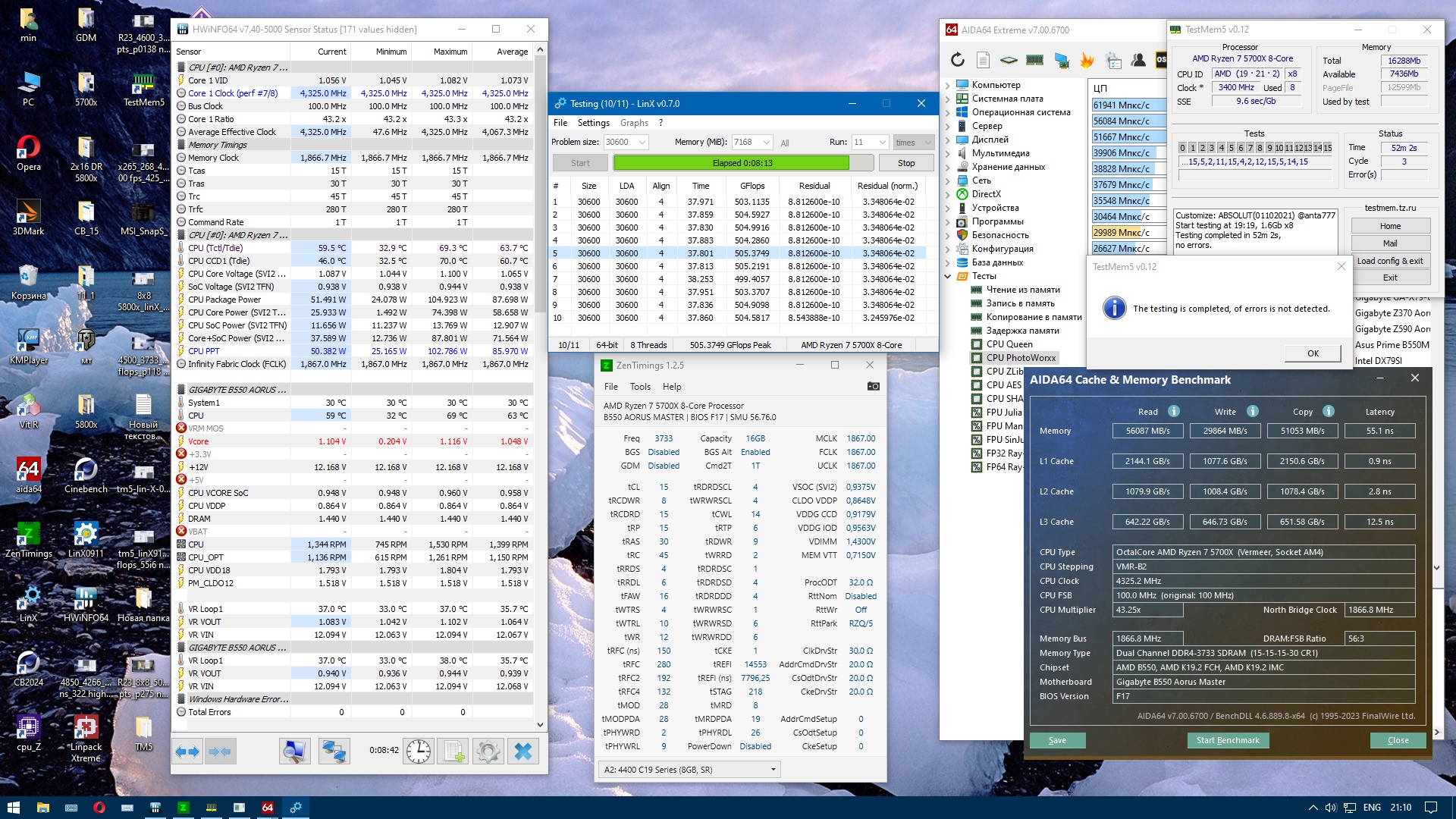

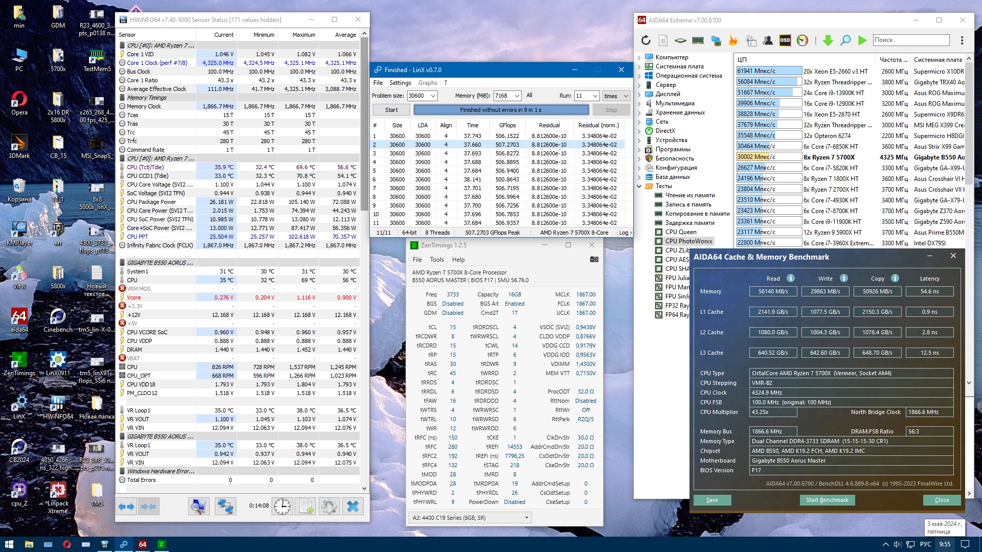

Leon75 писал(а):
И на tRCDWR у меня подозрение: чтот сильно мне кажется его мы зажали до 8, поправьте, если я не прав..
не исключено:
tm5 linX 4325 3733 1867 505flops 55i1ns p006st 962au o800 m040 o860 430 d540 p010 aidaPW ZT 867 918 958 monitor.jpg
tm5 linX 4325 3733 1867 505flops 55i1ns p006st 962au o800 m040 o860 430 d540 p010 aidaPW ZT 867 918 958 monitor.jpg [ 832.7 КБ | Просмотров: 1050 ]
невязка в линксе решилась не 8-й, а повышением CLDO VDDP с 867 до 888mv
linX 4325 3733 1867 507 flops 54i6 ns p006st 962au o800 m020 o860 430 d540 p010 aidaPW ZT 878 918 958 monitor.jpg
linX 4325 3733 1867 507 flops 54i6 ns p006st 962au o800 m020 o860 430 d540 p010 aidaPW ZT 878 918 958 monitor.jpg [ 868.07 КБ | Просмотров: 943 ]
https://ibb.co/Sf1jB85

Agiliter писал(а):
Вообще я бы не парился с таймингами на запись.
Ясно.
Действительно, с 900 задрал до 950 и тест пройден:
Может ли быть это случайностью?
Стоит ли те несколько таймингов ужать и опять провести тест (на сколько помню, trc был 57, а
tras был 39), разумеется с CLDO VDDP в 950?
