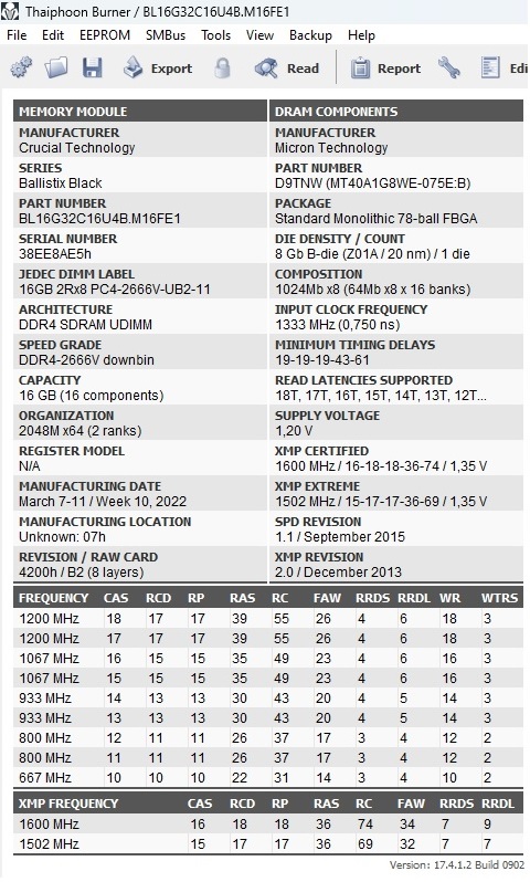

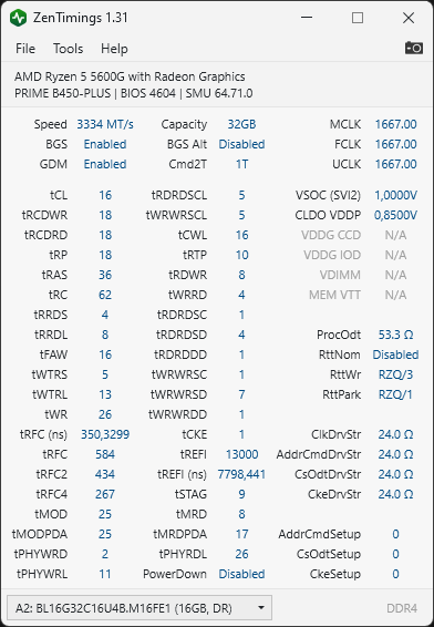

Привет.
Получил с али balistix 2x16gb 3200XMP двуранговые.
Возникла проблема с их разгоном:
на 3400 не едут совсем, максимум что удалось, это 3333mhz 16-18-18-36 на 1.36v без ошибок по anta777 за 3 часа. (вторички и третички не трогал)
Кто имел дело с такими чипами, подскажите пожалуйста, это фейковые балики или же просто шлак попался?
12321321213.jpg [ 169.48 КБ | Просмотров: 1120 ]
ZenTimings_Screenshot.png [ 33.51 КБ | Просмотров: 1122 ]
Пока выставил некоторые тайминги, а не которые пропустил из-за отсутствия времени на тесты. Пробовал 15-17-17-34 и CR1 -вылетают ошибки. на CR1 при CL16 едут без ошибок.
Система:
Проц - 5600g
Плата asus b450 prime plus
Ранее в этом же компе стояли одноранговые балики и гнались до 4250+ (2х8) / до 3900+ в (4х8).

enxil0l писал(а):
Привет.
Привет,
Судя по скрину Тайфуна (в партномере M8E, а справа M8B), модули фейковые - настоящие балики 3200 не собирались на 8-гигабитных чипах RevB.
Внешний вид (стикер), вероятно, также укажет на подделку.
Соответственно, если внутри действительно M8B, на хороший разгон даже на вашей скоростной апушке можно не рассчитывать, тем более с двурангами.

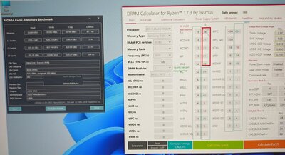

Регистрация: 30.11.2023
Господа доны, графы и бароны, помогите плебею настроить память, на фото я попытался отметить тайминги 3х групп - красные я выставлял первый тайминг 17 но почему-то прога рисует 18, синие - авто, зелёные те что считает калькулятор, и то что не едет от слова совсем.
я крайне замучился скидывать биус, раз 40 за ночь. но это лучшие показатели.
IMG_20240505_133511.jpg [ 4.18 МБ | Просмотров: 608 ]
Регистрация: 09.09.2012
Yury_V узнай производителя и ревизию своих чипов памяти, и выбери их в калькуляторе. Тайминги от бидаев не поедут на прочих чипах
В идеале также показывать скрин ZT
->->-Z-O-V-<-<-
Регистрация: 30.04.2013
аиду обнови,18 это не прога рисует,а биос повышает до четного значения из-за вкл gear down mode,тк чипы ты не знаешь какие ставь самсунг оем

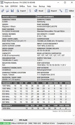

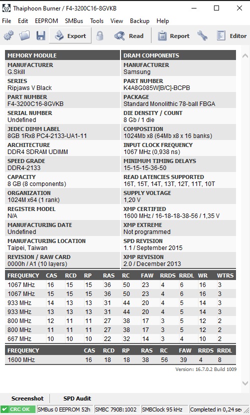

michernov вау.
нашел чужой тайфун модулей как у меня. Это просто оем?
2121212121.jpg [ 176.82 КБ | Просмотров: 510 ]
Регистрация: 08.09.2006
Фото: 142
Yury_V в скринах чужих модулей смысла 0.
Смотрите чипы по стикеру.
