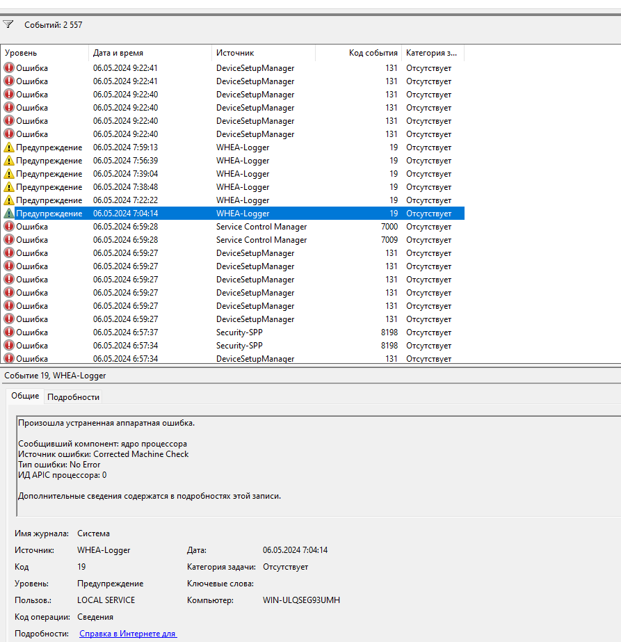

Регистрация: 30.11.2023
npa4ka
видишь там 7 с копейками, а потом уже 9 часовые, как я предполагаю после 19 событий был ребут.
19
2121212121.png [ 72.51 КБ | Просмотров: 1359 ]
Регистрация: 09.09.2012
Yury_V ясно. Да, снижай частоту, пока ошибки не уйдут. 3600 должны завестись без них

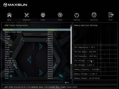

Регистрация: 05.05.2024
VAGUR писал(а):
был ли у кого-нить положительный опыт разгона памяти kllisre 3200?
Вроде всё делаю как написано здесь - https://forums.overclockers.ru/viewtopic.php?p=17455238#p17455238
и чёт выше 3333 ну никак… вернее 3400 запускается, но в мэмтесте много ошибок выдает.
У меня вопрос по такой же памяти. Только у меня напротив, всё прекрасно работает и на заявленных 3200,
и на 3600, и даже вроде на 3800.
После покупки поднял в BIOS до 3600 и так и сидел на них 2-3 недели, ошибок или проблем – ноль.
А сейчас решил попробовать разогнать сильнее и по уму.
Делал тоже по мануалу по ссылке выше, всё прекрасно до пункта 4.
Поднимаю напряжения, тестирую и ни одной ошибки.
На шаге 3 выставляю шину на 1900, работает без проблем!
Ставил даже 1933 и всё прекрасно работает, дальше не тестировал.
Проблемы начинаются при выставлении таймингов.
В мануале по ссылке выше конкретных цифр нет, как я понимаю, предполагается, что тайминги мы берём из DRAM Calculator.
Но там нужно выставить модель чипа оперативки, и непонятно что там ставить для моей Klissre 3200.
(Я это дело погуглил и посмотрел у кого что, потому что у меня стоят радиаторы и не хочется их отдирать,
судя по всему, на наклейках на нашей памяти ничего не пишется).
Поэтому я взял для начала тайминги из другого мануала из шапки, от I2hard.
«2. Установите напряжение DRAM 1,4 В.
3. Выставите основные тайминги следующим образом: 16-20-20-40 (tCL-tRCD-tRP-tRAS), а tCWL на 16.»
И тут начались непонятки. Во-первых, тайминги у меня в BIOS почему-то меняются аж в двух местах.
Скрины не мои.

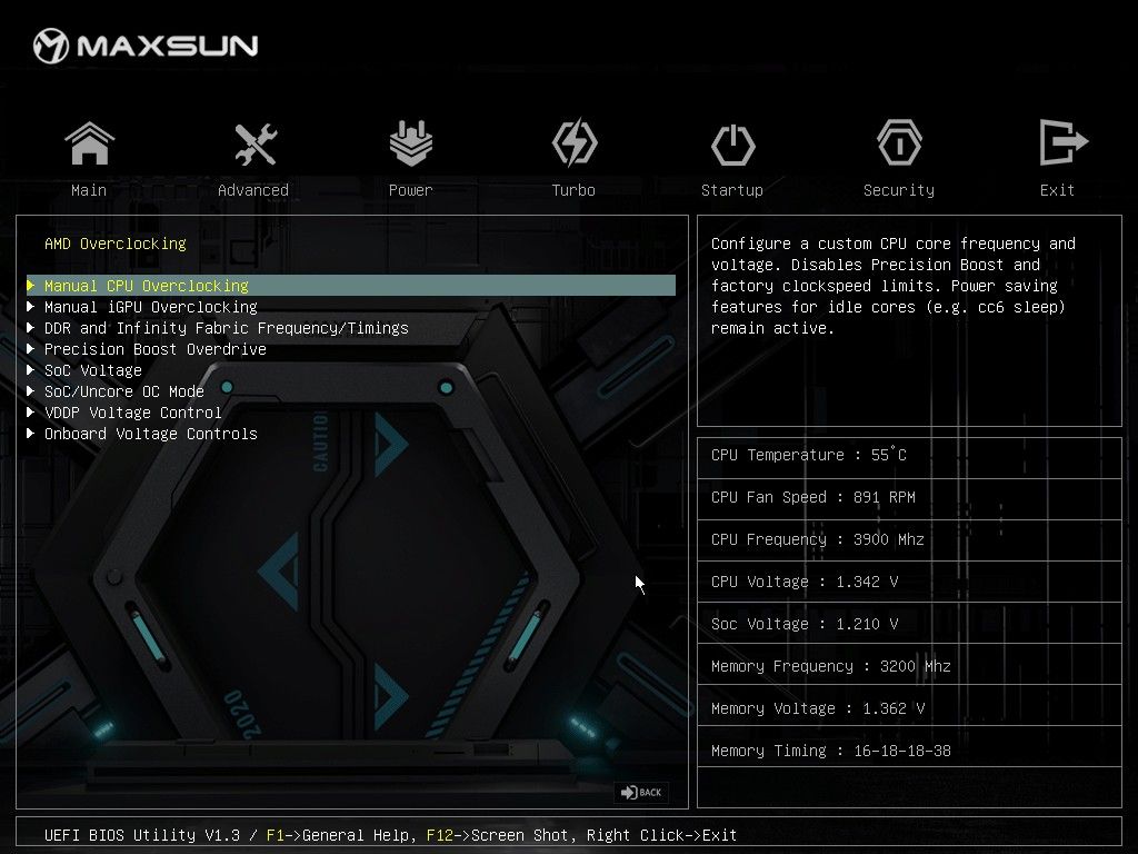

Тут
22_obzor_maxsun_b550_92821a7429.jpg [ 99.73 КБ | Просмотров: 1053 ]

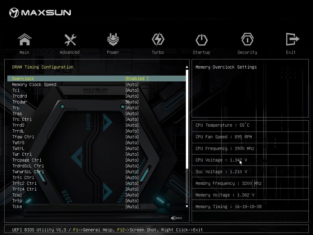

И тут:
maxsun terminator b550m bios - Поиск в Google - Обзор материнской платы MaxSun B550M кремниевый терминатор.jpeg
maxsun terminator b550m bios - Поиск в Google - Обзор материнской платы MaxSun B550M кремниевый терминатор.jpeg [ 100.21 КБ | Просмотров: 1053 ]
В начале поменял в одном месте и при перезагрузке ничего не изменилось.
Обычные тайминги у меня 22-22-22-52.
Оставив в первом изменённое, сделал ещё изменения и во втором месте.
После перезагрузки вижу, что изменились только половина таймингов, и не на те значения, на которые я менял,
я вообще не понимаю как это.
Начал менять ещё и всё, пришлось сбрасывать BIOS, не загружалось.
Так что я не только не понимаю, какой чип вписать в проге и какие мне ставить тайминги,
но даже не понимаю, в каком месте их менять и почему половина из них меняются не на мои значения.
Какие мысли у вас? :)

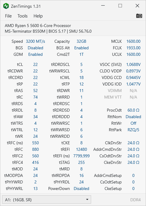

Память сейчас:
ZenTimings_Screenshot_28584576.8984343.png [ 41.86 КБ | Просмотров: 1053 ]
Китайская память на китайской МП.... Тяжёлый случай)
Возможно, тайминги нужно указывать в шестнадцатеричной системе, т.е. 16 - это 10, 20 - 14, 12 - C и т.д.
Мы ж откуда знаем? Там неизвестно что и какого качества/состояния распаяно. Можешь попробовать Thaiphoon использовать, или в аиде глянуть, что они определят. Но скорее всего только вручную тайминги подбирать, тут никаких готовых цифр, которые наверняка подойдут, никто не даст
->->-Z-O-V-<-<-
Регистрация: 29.03.2017
Раздел AMD Overklocking это кусок настроек от AMD он обычно имеет одинаковую структуру на большинстве плат и он почти всегда такой дублирующий. Там тайминги указываются в 16 системе счисления. Берёте калькулятор и переводите в десятичную, ну или в уме.
Второй раздел это "обёртка" от материнской платы. Через неё всё должно работать.
С учётом вашей платы и памяти, калькулятор вам бесполезен. Гоните руками.
Можете по-моему старому гайду настроить, или по любому другому который найдёте.
https://docs.google.com/spreadsheets/d/ ... =172175587
Добавлено спустя 7 минут 32 секунды:
А. И если в разделе от материнской платы не применяется, то возможно всё очень даже применяется, просто сбрасывается, так как не работает.
Ну и будьте готовы сбрасывать биос, он далеко не на все изменения адекватно реагирует.
О! Вот у меня была такая мысль, но никогда такого не видел и поэтому отбросил её)
Но там реально, я хотел поставить 40, а там идут 36h-37h-38h-39h, но 40 потом нет, что-то другое)
Спасибо, сейчас буду пробовать)
