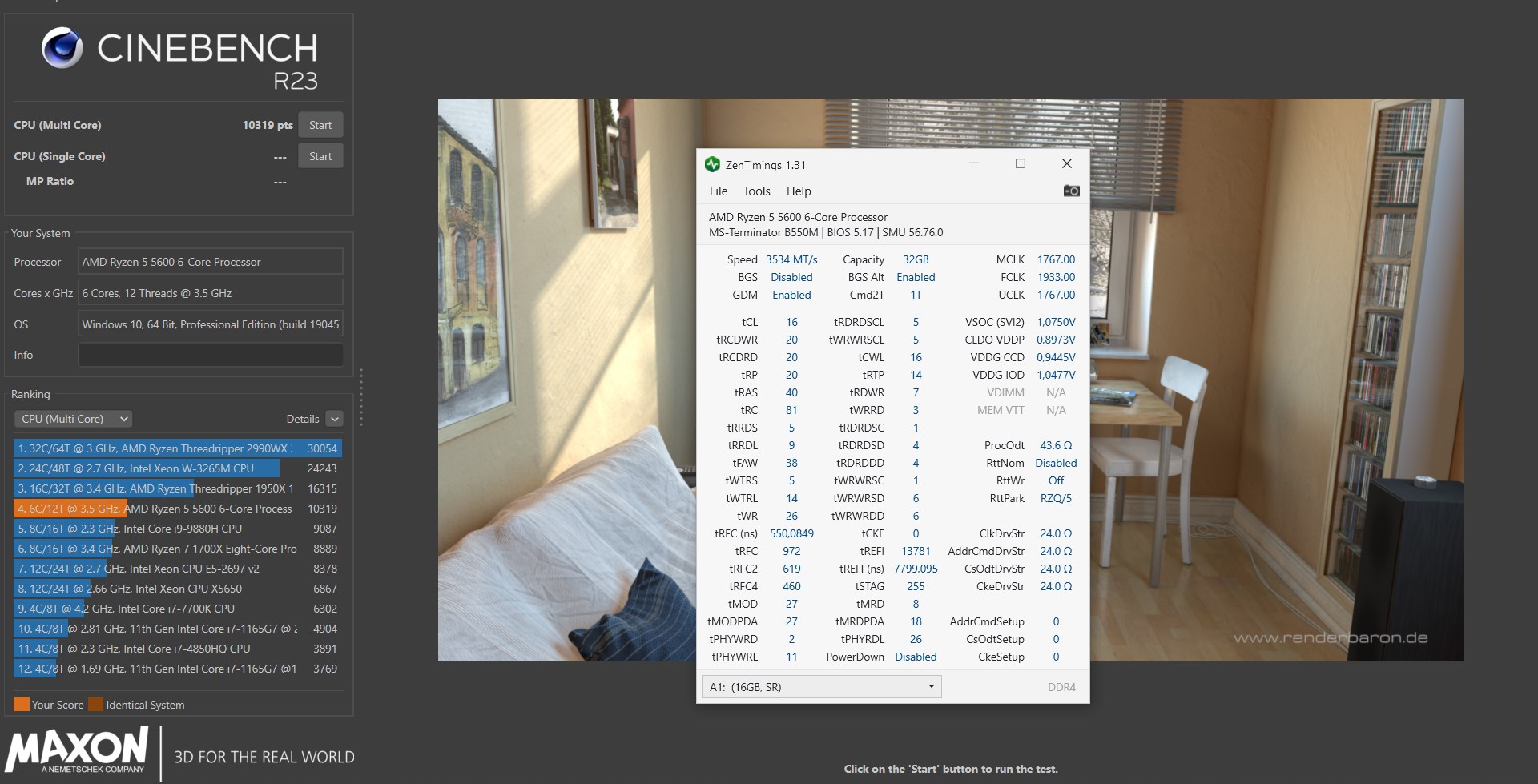

Еее, получилось :) Заветные 16-20-20-40
2024.05.07_16-50_cr.jpg [ 286.3 КБ | Просмотров: 1914 ]
Было на 7‑м месте ;)

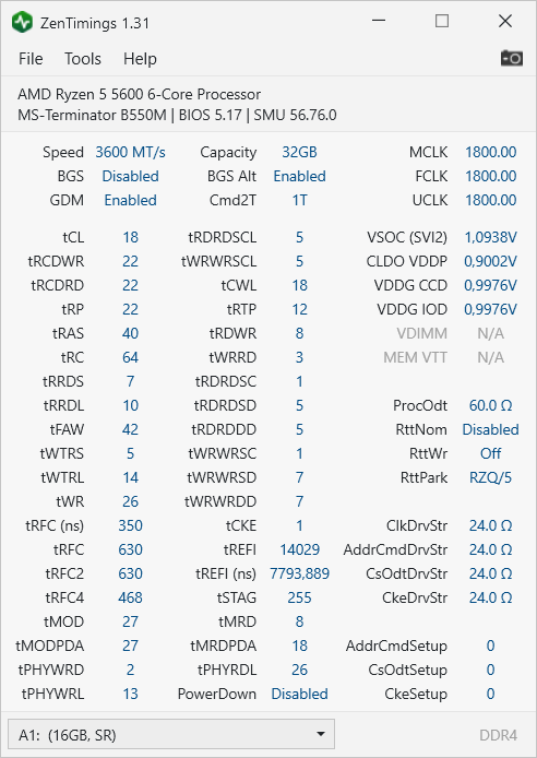

cachemem 3666 стаб.png [ 99.63 КБ | Просмотров: 1587 ]
ZenTimings_Screenshot_28586100.2662735.png [ 41.91 КБ | Просмотров: 1587 ]
Только тайминги ставлю 21 и сразу БСОДы и ошибки) на 22 нет.

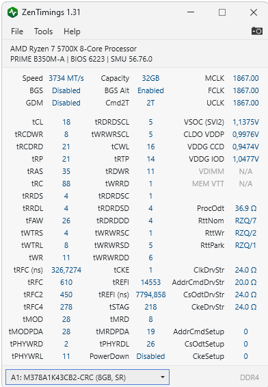

Добрый день, подскажите пожалуйста после разгона оперативной памяти на частоте 3733 МГц вылетает в играх видео драйвер,(4планки по 8 гигабайт)(Самсунг С -dia) мать асус b350m-a , напряжение 1.35в, заметил закономерность чем меньше напряжение на память допустим 1.335 то реже выскакивает ошибка по драйверу, проц райзен 5700х
Ryzen 7 5700x 4.850mHz, Асус Б350М-А Bios 6223, M378A1K43CB2-CRC 3733Mhz 18-8-21-21-35

Gunman396 так и должно быть - разгон кривой, вот и вылетает.
8700g, lf ii 240, b650e-snow, micron 2x16 6000, rm550x, define mini c
Регистрация: 20.08.2017
Подскажите пожалуйста где совершил ошибку в разгоне?

Регистрация: 08.09.2006
Фото: 142
Gunman396 лучше вы сперва скажите, кто надоумил подобным образом разгонять?
Модули у вас на не гоночных чипах (не знаю, все ли одинаковые), да их еще и 4.
Советую начать с 3600CL16, возможно, этим и закончить.
Допустим, 16-20-20-20-40 60, все остальные тайминги на авто и проверять стабильность (не только различными тестами памяти и системы, но также наблюдать и за поведением системы в своих играх, прогах).
Напряжение подобрать самостоятельно (сам с этими чипами дел не имел, не знаю их специфики в этом плане).
Затем добавить базовые вторички и снова проверять стабильность.
