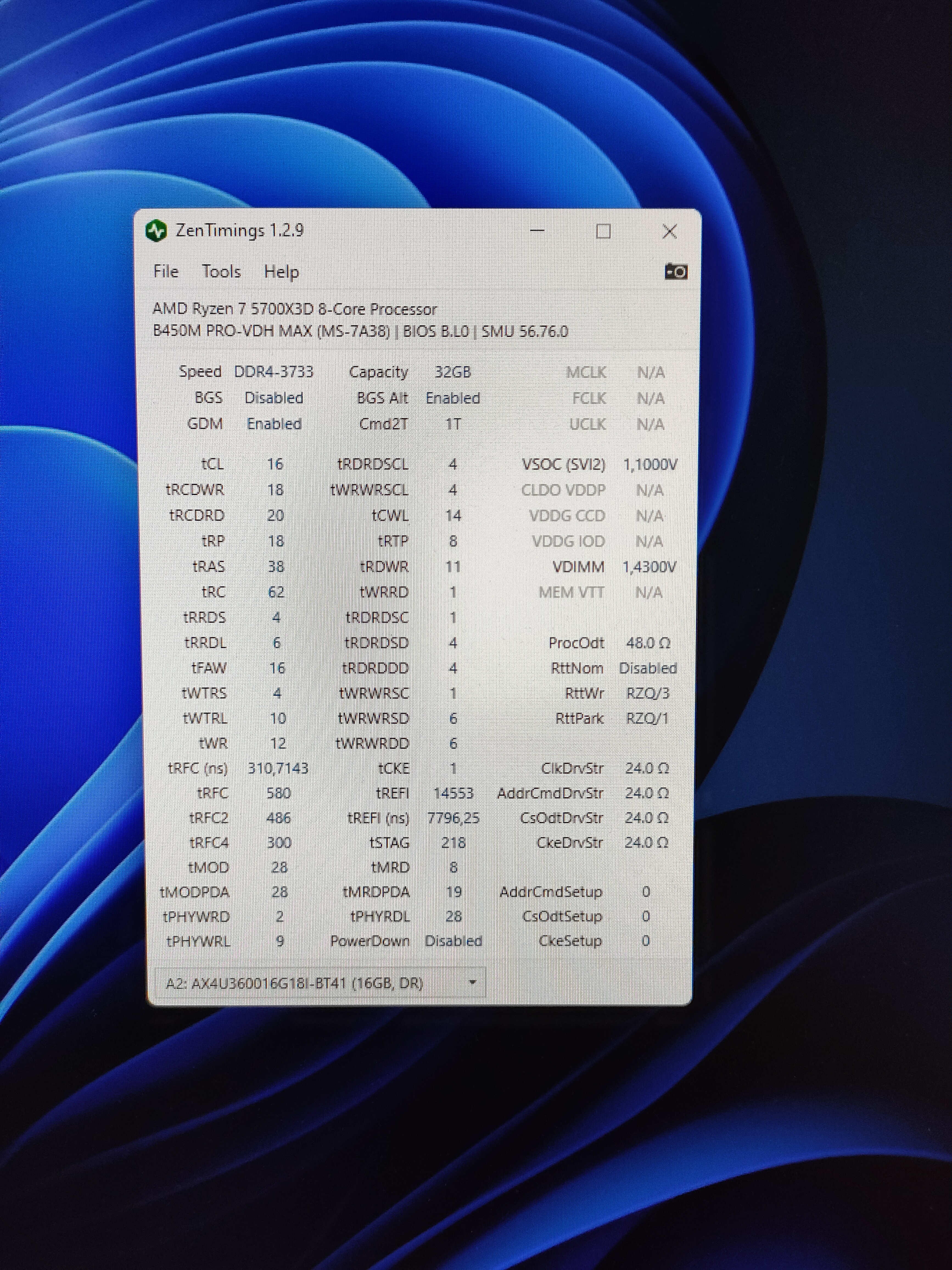

Всем привет.
Сможет кто-нибудь помочь с разгоном оперативки?
История такая. Решил разогнать память, сам ставил 3800, тайминги с калькулятора фаст основные и сейф вторички с третичными. Тмп5 Анта тест проходила. Но было ощущение, что можно ещё разогнать. Сам не решился, обратился к "специалисту", геркон зовут, ютубер вроде известный.
Созвонились, поставил 3733, напряжение 1.43, тайминги основные не особо ужал, вторичные и третичные на скрине. 3800 не захотел ставить тип "ошибки будут и у тебя проц не потянет ". Тест Анта экстрим прошел. Спрашиваю про дальнейший разгон, игнор как в ДС, так и в ВК. Пишу отзыв, где описываю сомнения про частоту, тайминги неужатые и как будто завышенное напряжение. В итоге данный спец меня банит в группе.
Подскажите, пожалуйста, знающие люди, можно ли было ещё гнать или я зря к нему пристал? (Хотя странно, что он меня заблочил) И если можно, то какие настройки поменять?
Комментарий к файлу: Ryzen 7 5700x3d
MSI B450M PRO-VDH MAX
Adata xpg d41 16x2 e-die
MSI GeForce RTX 3060 Ti VENTUS 2X OCV1 (LHR)

usr721 писал(а):
Gunman396 лучше вы сперва скажите, кто надоумил подобным образом разгонять?
Модули у вас на не гоночных чипах (не знаю, все ли одинаковые), да их еще и 4.
Советую начать с 3600CL16, возможно, этим и закончить.
Допустим, 16-20-20-20-40 60, все остальные тайминги на авто и проверять стабильность (не только различными тестами памяти и системы, но также наблюдать и за поведением системы в своих играх, прогах).
Напряжение подобрать самостоятельно (сам с этими чипами дел не имел, не знаю их специфики в этом плане).
Затем добавить базовые вторички и снова проверять стабильность.
до 3600МГц все как то стандартно напряжение 1.4в и нету ошибки по драйверу, как только я перепрыгиваю порог 3600, допустим 3666 и выше начинается вылет драйвера, независимо от таймингов какие я выставляю, могу добиться по памяти ваше без ошибок на частоте 3733мгц и почему то напряжение сразу памяти надо меньше с 1.35 до 1.335,Если ставлю напряжение 1.4В то даже в винде постоянно вылет драйвера по карте, чем ниже напряжение тем реже вылетает ошибка, когда было 2 планки я мог добиться стабильности 3733 на напряжение 1.34в и без вылетов ошибки по драйверу(СR1), ну с 4 планками(CR2) стабильности меньше. Напряжение Soc я увеличивал чтобы уйти от ошибок WHEA и это удаётся. Ощущение что какие-то проблем с инфинити фабрик с ее частотой, толи мать не держит то ли проц бракованый) Мать со старым чипсетом б350. Радиаторы дополнительно установил на зоны врм проца, м.б перегрев идет по врм памяти или еше ченить уже голова кипит((
Ryzen 7 5700x 4.850mHz, Асус Б350М-А Bios 6223, M378A1K43CB2-CRC 3733Mhz 18-8-21-21-35

Yury_V писал(а):
volt3r
половина народу по его мануалам ХОЧУ В БАН настраивала, так что понятно почему у него бомбануло от твоих претензий. результата от такой настройки ты тоже не показал.
Результат таймингов на скрине. Или ты про тест памяти аиды?
Регистрация: 08.09.2006
Фото: 142
Gunman396 попробуйте выставить AddrCmdSetup и также два остальных по 60 или 63.
Напряжение 1.8V выставить в 1.845-1.85V.
В целом, разумнее просто опуститься на шаг-два по частоте, особо ничего не потеряв в выхлопе, хотя можно еще и поколупаться, если правда есть желание.

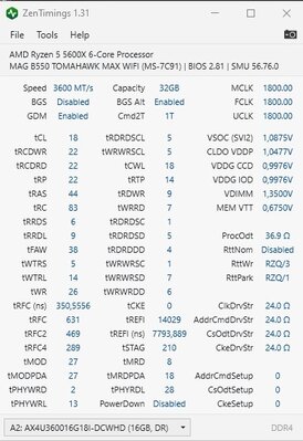

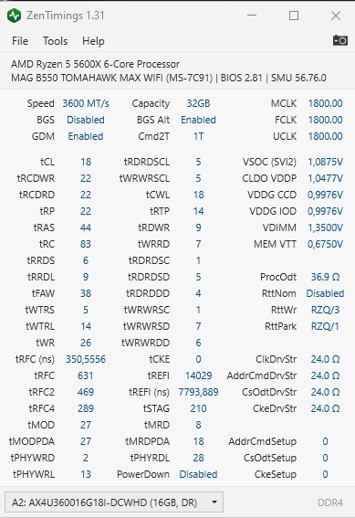

Всем алоха.
В общем, я немного неофит в этих ваших разгонных делах (читай: не умею я в эту вашу память, не ну умею), поэтому возникли сложности.
Имеем такую систему:
Ryzen 5600X (в стоке, разгона нет)
MSI B550 TOMAHAWK MAX WIFI
Покупал память ADATA XPG GAMMIX D20 [AX4U360016G18I-DCBK20] 32 ГБ. Включал XMP, все варианты, ни на одной не завелась нормально. Сдал обратно в магазин.
Взял на замену ADATA XPG GAMMIX D45 [AX4U360016G18I-DCWHD45] 32 ГБ. Воткнул в плату, завелась на 3600 18-22-22 из коробки, как заявлено. Система прошла тесты на стабильность, всё хорошо. Но почему-то раз в месяц память начинает чудить, начинаются синие экраны, вылеты из приложений и игр. Пару раз сбрасывал биос до дефолтных значений, снова выставлял XMP, система снова становилась стабильной на месяц.
Но в последний раз проблемы никак не уходили, менял XMP, ничего помогло. Как заставить эту шайтан-машину работать стабильно? Снова память менять? Или мне не повезло с процессором, что уже второй комплект памяти на хочет работать нормально? Пробовал еще ставить G.Skill RipJaws V F4-3200C16D-16GVGB, там тоже xmp-профили не проходят тесты на стабильность.
Безымянный.jpg [ 82.94 КБ | Просмотров: 1448 ]

CLDO VDDP 900 mv поставь
Спасибо, попробую.
