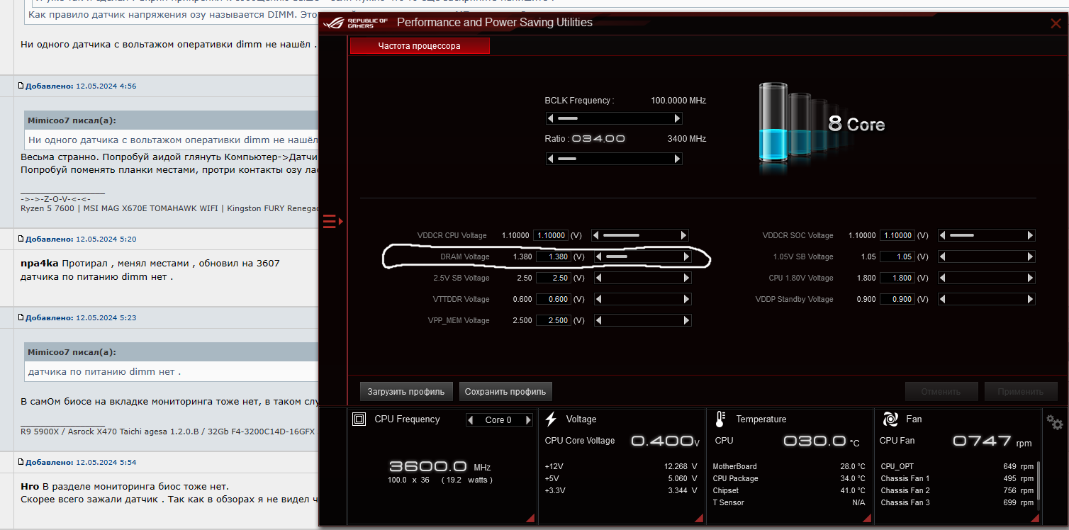

Mimicoo7 писал(а):
npa4ka Протирал , менял местами , обновил на 3607
датчика по питанию dimm нет .
В "AISuite3" тоже не показывает? :shock:
AISuite3.png [ 123.31 КБ | Просмотров: 1321 ]
7 5700х+rx7800xt+[F4-3200C14Q-32GTZN]+HP X27q QHD
Регистрация: 09.09.2012
Mimicoo7 писал(а):
Hro В разделе мониторинга биос тоже нет.
Скорее всего зажали датчик . Так как в обзорах я не видел что бы он был . А ryzen master пишет mem 0 volt
Что-то мне подсказывает, что беда в материнке, возможно брак. Попробуй замерить напряжение мультиметром. Если честно, не встречал МП без датчика напряжения ОЗУ уже давно, по поведению ОЗУ похоже как раз на низкий вольтаж
Ещё у многих МП функции в биос дублируются, и порой в одном месте функция работает, в другом игнорируется. Поищи в различных меню, может где-то дублируется напряжение ОЗУ

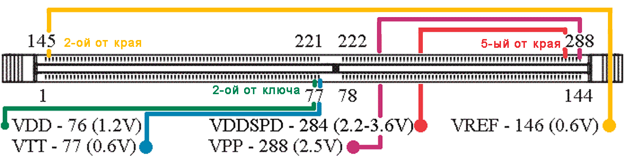

Mimicoo7 писал(а):
С какого места замерить - есть схема куда тыкать щупами ?- не вижу контактов на плате с пометкой вольтажа .
76й pin
ddr4_slot.gif [ 65.26 КБ | Просмотров: 1178 ]
