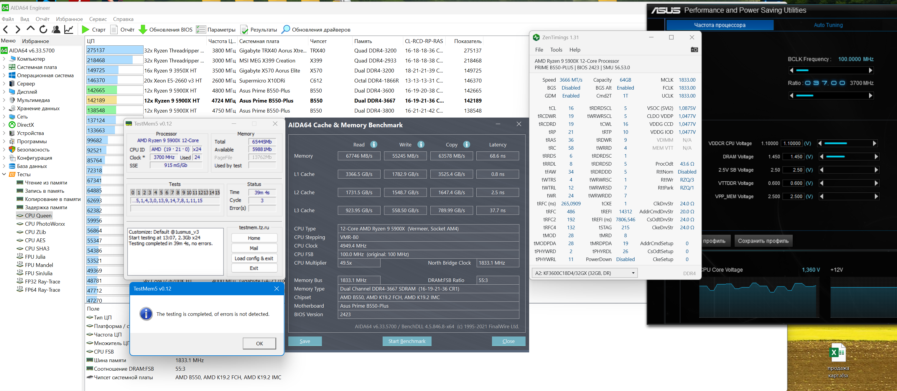

Регистрация: 15.10.2020

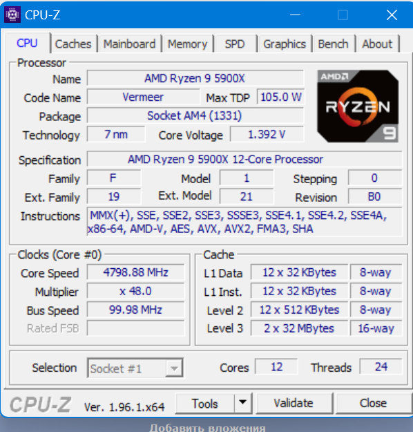

Подскажите, на что можно рассчитывать?
Снимок экрана 2024-05-20 174615.png [ 198.31 КБ | Просмотров: 1770 ]
Снимок экрана 2024-05-20 173040.png [ 1.29 МБ | Просмотров: 1770 ]
Регистрация: 09.09.2012
~3800 MT/s CL 16-18
->->-Z-O-V-<-<-

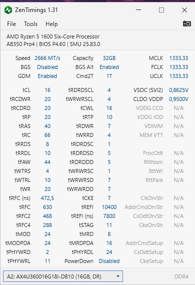

Подскажите, куда копать. Пытаюсь запустить память на 3800. Комп стартует, винда грузится, но жутко тормозит мышка.
Настроил на 3600, но сыпятся ошибки при тесте памяти, если двигать мышкой. Если мышку не трогать, то ошибок нет. Что подправить?
сбрось биос в сток
установи вольтажи
SOC 1,1v
dram-1.4
другие вольтажи пока не трогай
установи частоту 3600
поставь все тайминги в ато кроме cl=16 rcdrd=rp=22 rcdwr=16
кадбусы и прок одт не трогай, загрузись
прогони тест и скинь скрин вместе с зентаймингом

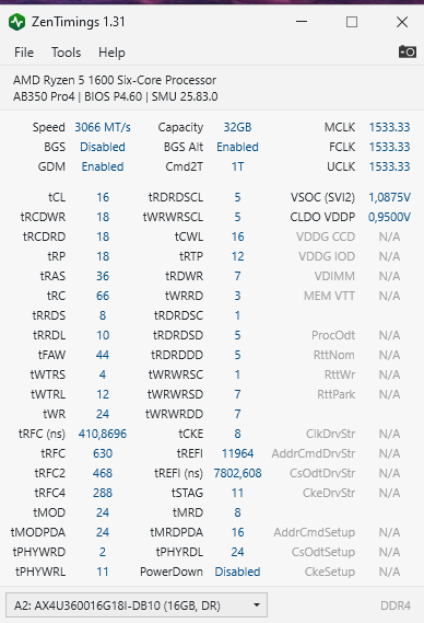

Регистрация: 24.05.2024

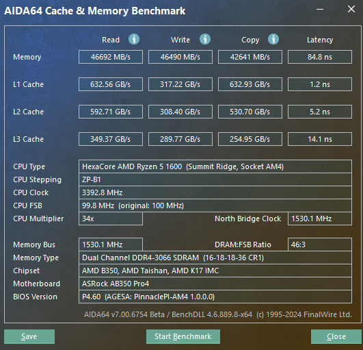

Добрый день! Посоветовали обратится в эту тему. Основная проблема началась из-за статоров в онлайн играх. Причем такое ощущение что игра минуты 2 разгоняется а потом плавно все идет. Сказали проблема возможно в памяти. Со своей стороны имею платформу:
CPU: Ryzen 5 1600 (сток, без разгона)
Ram: ADATA XPG GAMMIX D10 32 Gb (16-16-18 на частоте 3200, с примененным хмп профилем)
Board: AsRock AB350 Pro 4
GPU: Sapphire AMD Radeon RX 6750 GRE PULSE
И тут я сам понял, что память то у меня походу слетела, т.к. частота то стоит не та. Но суть не в этом. При выборе в биосе, у меня есть настройка частоты только через ХМП профиль. Тоже не понимаю почему так.
Сразу скажу, не шарю, надеюсь на ваше понимание, может поможете выставить верные тайминги и посоветовать что либо.
Разгоном не балуюсь, просто нужна стабильная работа. (насчет процессора уже сказали что старый, понимаю, но статоры как мне сказали из-за памяти, ну и в обычных проектах синглах проблемы почему то не заметил)

Регистрация: 30.04.2013
я бы инет проверял и диски
у тебя двухсторонние планки,плата 3200 сходу не может и видимо сбрасывается,слоты 2 и 4 пробуй 3066 16-18-18-18 vsoc 1.07-1.11v vmem 1.35v
wolf91kv писал(а):
сбрось биос в сток
установи вольтажи
SOC 1,1v
dram-1.4
Пошел немного другим путем.
Ставил dram 1.4 и были ошибки. Поставил 1.45 и ошибки ушли. Радиаторы памяти не греются. Тест памяти проходит без ошибок. Измерил температуру радиаторов пирометром и она 46-47 градусов.

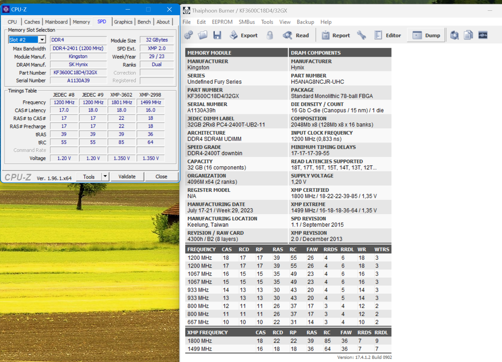

PS Может кому пригодятся тайминги для памяти Kingston FURY Beast Black RGB KF436C18BB2AK2 / 64 64 ГБ

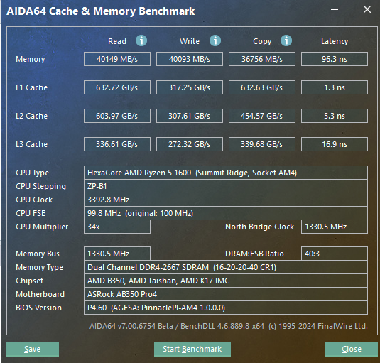

Тут наврятли. дело в том, что стабильно работало. С сетью все ок.
Т.е. переставить в 2 и 4, ок. Пробну. Памяти одноранговые, 2 плашки по 16гб каждая в одном комплекте.
Получается тайминги 16-18-18-18-36? Последнее значение что-то не отписали. Да, напряжение 1.35 вольт, забыл отписать в теме.
Проблема в том, что я почему то не могу выбрать саму частоту в биосе, она там либо auto идет и выдает то, что на картинке, либо же применять ХМП профиль, и там есть возможность применить разные значения частоты. А я бы вообще хотел без ХМП профиля. Это может в биосе проблема? Я не обновлял его. Когда 5 5600х куплю - планирую обновить, т.к. камень на этом биосе новый говорят не заведется.
Спасибо!

bur1ed
норм все, у меня тоже через хмр профиль частоты выставляются.
а планки должны в 2 и 4 стоять иначе еле пахать будут если заведутся
Добрый день! Планки пока не выставлял, стоят в 1ом и третьем слотах. Вроде после перезагрузки не слетела частота. Выставлял через хмп профиль с подбором таймингов. Выставил вот такие спеки. Просьба проверить, есть ли смысл дальше гнать? и до каких значений?
Безымянный.png [ 35.53 КБ | Просмотров: 1130 ]
Безымянный2.png [ 264.96 КБ | Просмотров: 1130 ]

bur1ed
осталось токо память переставить в 2 и 4 и показать на каких частотах заведется

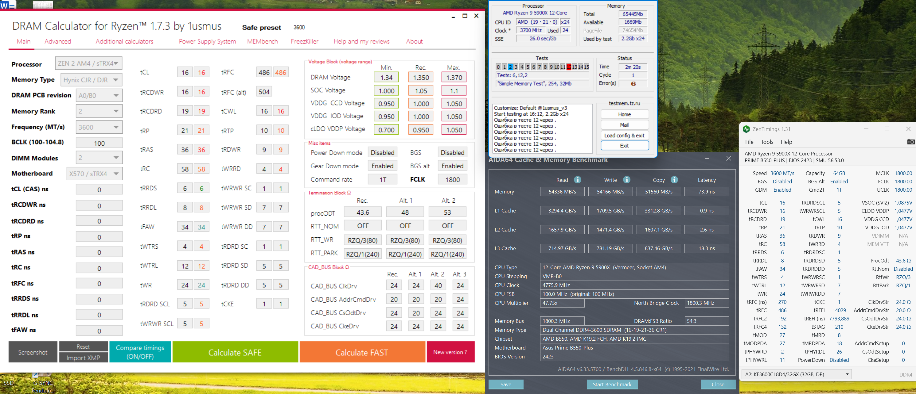

Регистрация: 10.02.2010

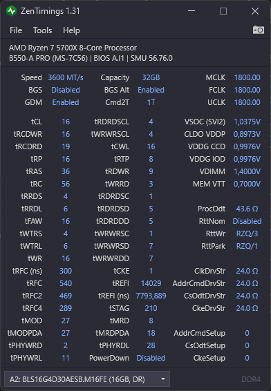

Переехал с зен 2 на железо в подписи и столкнулся с нерешаемой моими силами задачей - настройка памяти. На зен 2 работали 5 лет тайминги из калькулятора для 3600\1800, здесь же хоть тресни не могу избавиться от ошибок даже на 3600 не то что выше.
ZenTimings_Screenshot.png [ 34.67 КБ | Просмотров: 1028 ]
bigmotor RDWR-WRRD 9-3, напряжение ОЗУ 1.4В
CAD BUS сопротивления попробуй 60-20-20-24 или 40-20-20-24. Если не поможет, то попробуй сопротивления CAD BUS обратно в Авто и AddrCmdSetup=56
Если не поможет - возвращай сопротивления и AddrCmdSetup в авто, а GDM=on
->->-Z-O-V-<-<-
Это дало результат - тест не сыпался сразу со старта, а длился 10 минут и появилась 1 ошибка и я сразу остановил
Тоже самое
Тоже самое
А вот так тест 1usmus v3 пройден (не знаю актуален ли ещё этот конфиг).
Что делать дальше для 3600 и как мне теперь выйти на 3800?
В базе тайминги из калькулятора для 3600
ZenTimings_Screenshot3600.png [ 34.65 КБ | Просмотров: 1000 ]
•R7 5700X•MSI B550-A PRO•RTX 5070•Ballistix BLS16G4D30AESB•
•SEASONIC SSR-650FX•Deepcool AG620•Fractal Design Define S•
Регистрация: 07.05.2010
Откуда: забыл уже
Фото: 14
bigmotor
как вариант из-за ужатого термопакета страдает КП.
(Причина отсутствия в поставке комплектной системы охлаждения, по-видимому, заключается в том, что использовать Ryzen 7 5700X в узких рамках ограниченного потребления и тепловыделения не предполагается. AMD уверена, что большинство пользователей выберет дополнительную производительность и отключит удушающий 76-ваттный предел PPT, благо сделать это очень просто – достаточно активировать в BIOS материнской платы (или в утилите Ryzen Master) функцию Precision Boost Override.)
попробовать без него, как проц на память отреаагирует
Субфакториал !n определяется как количество беспорядков порядка n, то есть перестановок n-элементного множества без неподвижных точек.
