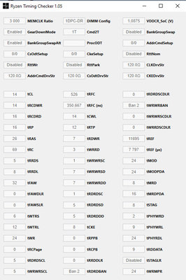

Регистрация: 28.12.2019
Ruzya писал(а):
qwerttttyy
Это в моем случае, т.к у него 2х ранг возможно для 3200 нужен Soc выше 1v. т.к я бы не в курсе сколько у него там мать ставит автоматом, я и спросил
Добавлено спустя 1 минуту 36 секунд:
qwerttttyy писал(а):
тогда по идее на 60 будет старт.
Не стартует на 60

Регистрация: 24.06.2019
Raymoond писал(а):
Не стартует на 60
странно. тогда 68 наверн. а что по тесту там?

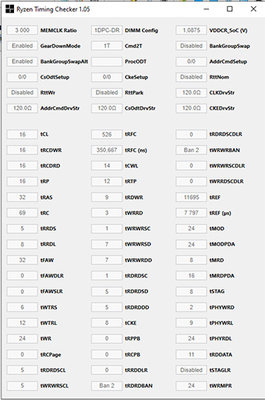

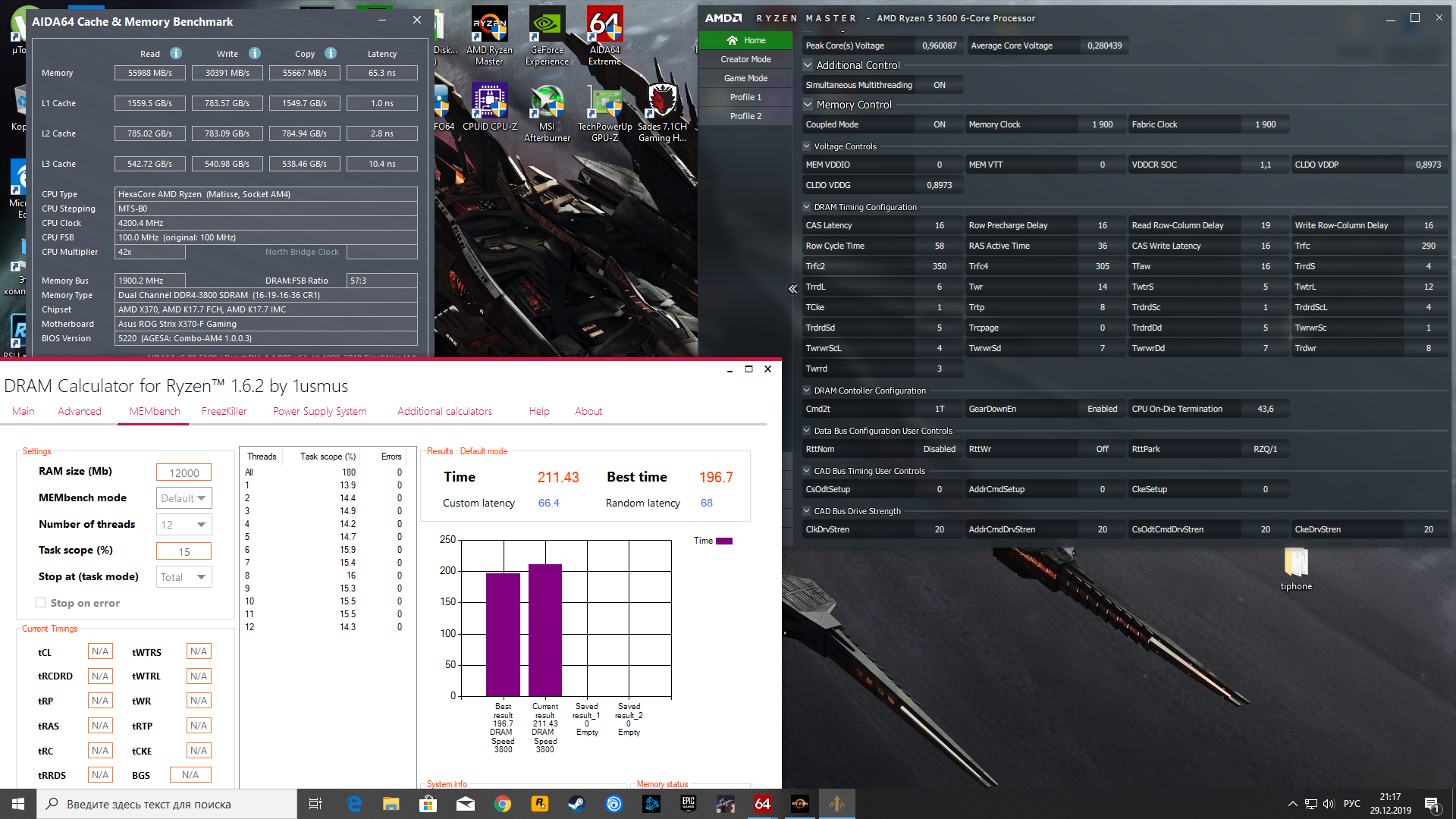

На 3000 удалось снизить тайминги до 1-14-16-14-16-26 1.4v Но что интересно, производительность не увеличивается и задержки не уменьшаются. Примерно одинаково всегда показывает +- Смысл от такой процедуры, если ничего не меняется?
4.jpg [ 160.22 КБ | Просмотров: 496 ]
