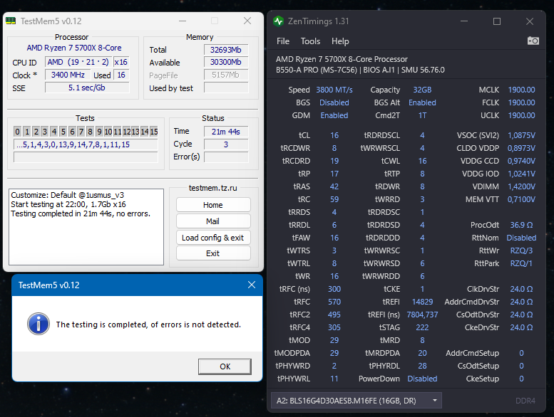

wolf91kv писал(а):
ок
анта экстрим пройден
3800.png [ 100.05 КБ | Просмотров: 1466 ]
•R7 5700X•MSI B550-A PRO•RTX 5070•Ballistix BLS16G4D30AESB•
•SEASONIC SSR-650FX•Deepcool AG620•Fractal Design Define S•
Регистрация: 23.04.2023
bigmotor писал(а):
wolf91kv писал(а):
ок
tRCDRD 19
tRP 19
tRAS 41
и тест асмуса

wolf91kv писал(а):
tRCDRD 19
tRP 19
tRAS 41
и тест асмуса
готово

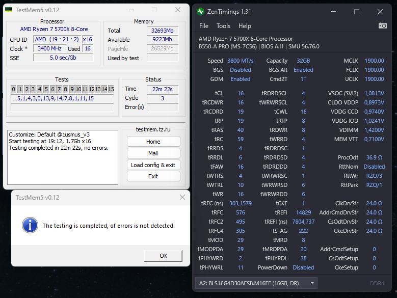

Регистрация: 10.02.2010
wolf91kv писал(а):
tRAS 39
tRC 58,
ошибки через минуту
wolf91kv писал(а):
tRAS 40
tRC 59
это нормально прошло
3800.png [ 176.69 КБ | Просмотров: 1262 ]

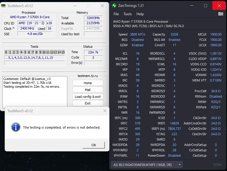

wolf91kv писал(а):
tRCDWR 8
tWTRS 3
tWTRL 8
tRFC 570
tWRRD 3
есть
3800.png [ 152.04 КБ | Просмотров: 1226 ]

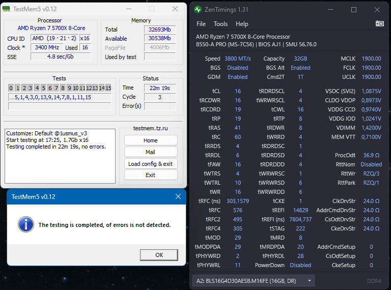

wolf91kv писал(а):
tRP 16
tRAS 43
ошибка
wolf91kv писал(а):
tRP 17
tRAS 42
прошёл асмус
3 вариант не пробовал
3800.png [ 174.71 КБ | Просмотров: 1199 ]

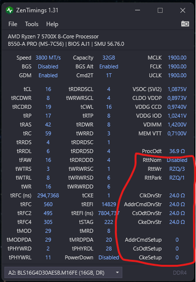

wolf91kv писал(а):
проверь
tRFC 560
анта экстрим пройден :-)
выделенное красным так и оставлять на автомате?
3800.png [ 73.83 КБ | Просмотров: 1082 ]
