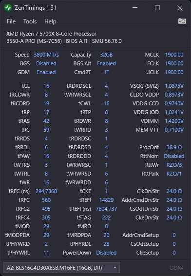

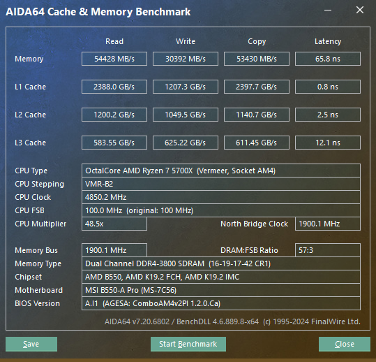

Вот такие у меня тайминги и латенси 65.8
Можно ли здесь ещё попробовать пождать какие то тайминги?
Или это нормальная задержка для зен 5000?
ZenTimings_Screenshot.png [ 37.88 КБ | Просмотров: 1167 ]
cachemem.png [ 253.37 КБ | Просмотров: 1167 ]
пока многовато (пробовать снижать): https://docs.google.com/spreadsheets/d/ ... =321590489

bigmotor писал(а):
латенси 65.8
мне кажется многовато. я на своих в стоке видел 66, но скинул до 61.3нс (18-20-20-20-40-65)
Не только задержка, сам конфиг ненормальный. Первое на что обращай внимание - скорость записи.
С IF 1900 должна быть 30399 (край 30398). 30392 указывает на серьезный косяк. Проверь одним циклом TM5.
Так выглядит cachemem c относительно стабильныv конфигом (3 цикла):
memory.png [ 323.71 КБ | Просмотров: 985 ]
Добавлено спустя 5 минут 46 секунд:
WTRS/L - 4/10 или 4/12
Все тайминги от tRDRDSCL до tWRWRDD в Auto (кроме tRTP)

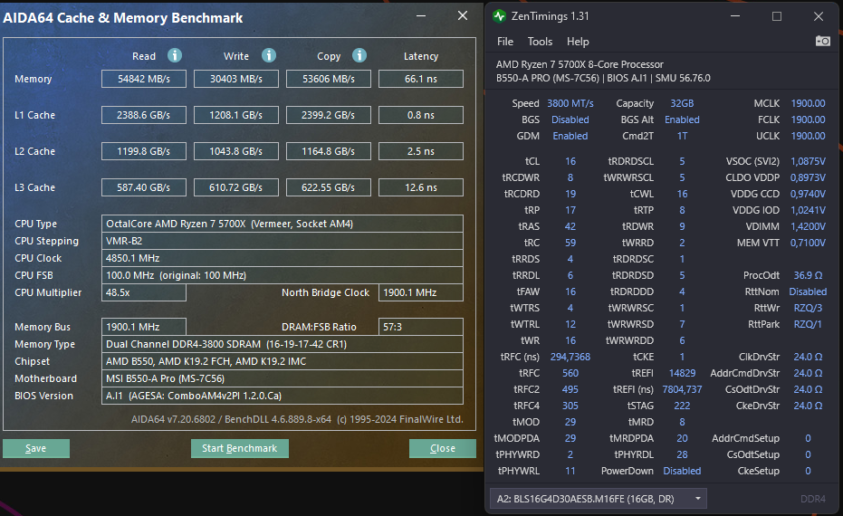

Регистрация: 10.02.2010
vol2008 писал(а):
WTRS/L - 4/10
результат тот же - 30392
vol2008 писал(а):
или 4/12
результат 30403
на моей доске это видимо последний блок третичные или хз какие они в общем да автомат поставил кроме tRTP

bigmotor писал(а):
мне бы вот это подправить
Уже подправил, 30403 - условно-нормально, а 66нс latency - этож микроны-макроны, плюс еще CL16 да ОС может захламлена.
Посмотри, сколько в SafeMode будет.
Добавлено спустя 9 минут 48 секунд:
bigmotor писал(а):
смотрю в табличку там у всех абсолютно разные значения, получается что корявые конфиги у всех?
У кого с 3800 mt/s "Write" 30390-30392 - да, корявые. А что удивительного-то? :-)
