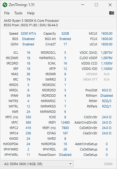

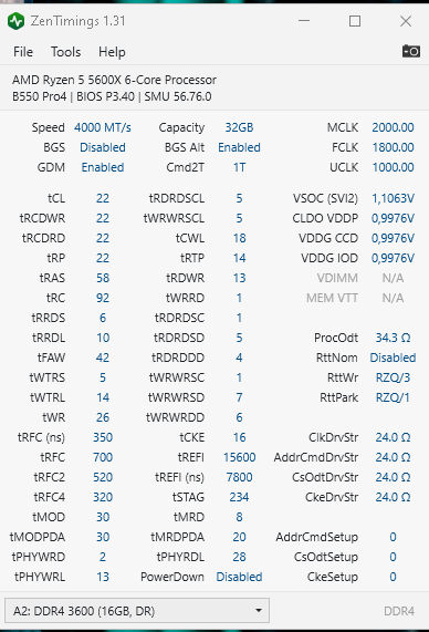

Всем привет, помогите с разгоном, что изменить - когфин 5600x b550 pro4, adata d45rgb
ZenTimings_Screenshot.png [ 32.44 КБ | Просмотров: 6438 ]
Регистрация: 30.04.2013
del
AM5 R7 7700=6050Mhz air WR

Регистрация: 15.06.2024
ну у меня получилось вот так вот, надо ли что то менять? самсунг d-die

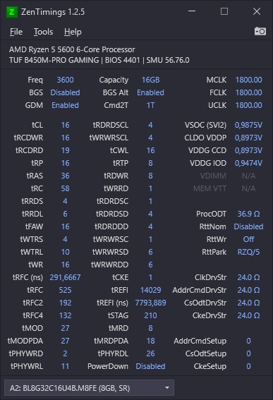

Регистрация: 02.02.2021

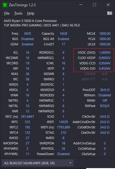

Может кто подсказать - правильно ли выставлены значения/не пережато? Ошибок/фризов/глюков вроде бы не замечено.
VSOC - 1.000
VDDP - 0.900
CCD - 0.950
IOD - 0.950
Screen.jpg [ 77.73 КБ | Просмотров: 5880 ]
Ryzen 5600|4200|-30
Scythe Ninja 5|Fanless
ASUS TUF B450M Pro Gaming
Ballistix 2x8 3600 CL16
1050Ti KalmX
Seasonic 550FX
Thermaltake Versa 18/17
vsoc я бы выше сделал,по таймингам twr либо 16 либо trtp 6
Спасибо, twr, trtp я уже крутил - разницы не заметил (12-6, 16-8), но поставил 16-8.
Мелькала тут некая формула выставления значений VSOC, VDDP, CCD, IOD - стоит на неё ориентироваться?
SRV1977 писал(а):
VSOC>VDDG (2 значения, они одинаковые)>VDDP (примерно 0.900V)
Например:
VSOC - 1.050;
VDDG CCD - 1.010
VDDG IOD - 1.010
VDDP - 0.900
Все требования соблюдены:
VSOC >VDDG на 40mV>VDDP, при этом VDDP не может быть равно или больше VDDG, но может быть максимальным 1.000V
Да, и если при моих настройках (выше в сообщении) всё едет без ошибок - может так и оставить?
И если поднимать SOC, то до скольки?
Раньше ставил 1.03, а тут решил немного снизить-поэкспериментировать просто. Тут же у кого-то на форуме видел, что прекрасно на 1.000 работает на 3600

Регистрация: 29.09.2017
Откуда: дровишки?
Фото: 29
Shpongle
3600 mt/s у всех будет работать прекрасно с Vsoc 1v.
Vddg CCD можно до 0.9 попробовать снизить..
Формул никаких нет. Есть понимание, что Vddg CCD питает только пары апстрим GMI линков, тогда как Vddg IOD питает апстрим всех остальных GMI, плюс даунстрим CCD.

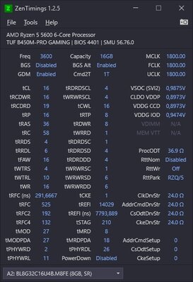

Спасибо, сделано. Буду наблюдать.
Screen.jpg [ 75.87 КБ | Просмотров: 5726 ]

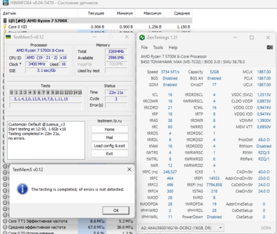

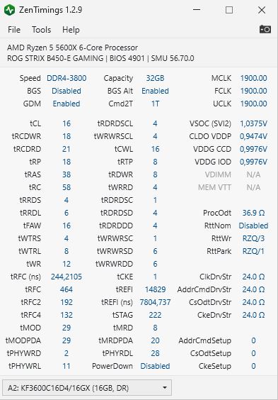

Всем привет, поменял проц 5600х на 57003д, выставил настройки памяти такие же, что делал для 5600х (3800cl16) система стартанула прошел мемтест без ошибок, поиграл в киберпанк, осст около 10 мин все стабильно, но появился двойной старт при перезагрузке и вкл компа, снизил частоту до 3666 и двойной старт исчез, можно ли как то победить это? или забить и сидеть на 3666, 3800 не принципиально конечно, для х3д и 3200 хватит, но если есть способы какие, то почему нет)
зент.JPG [ 52.65 КБ | Просмотров: 5510 ]

iotsak cldo_vddp 0.9v, vdimm выше на шаг-два, аналогично proc odt, возможно, также и clkdrvstr.
Затем пробовать ослабить тайминги: ras 42, rc 60 (у меня H8D, к примеру, ниже 60 стабильности не было), wtrl 10, wr 16.
Как вариант, пробовать просто понизить частоту до 3733, чего для 3Д-процев более чем достаточно, к тому же не факт, что ваши 3800 стабильны (без WHEA).

Регистрация: 18.07.2017
Откуда: Екатеринбург
Фото: 4
Вот поставил 3733 и поменял параметры что Вы говорили, до этого опускал частут до 3733, но 2й старт сохранялся, сейчас нет) напряжение памяти повысил до 1.37, на 5600х работала на 1.367430274301

Добавлено спустя 1 час 35 минут 19 секунд:
3800 так же полет отличный) благодарю за совет!

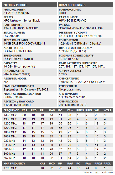

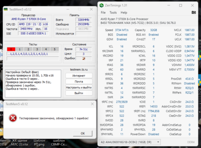

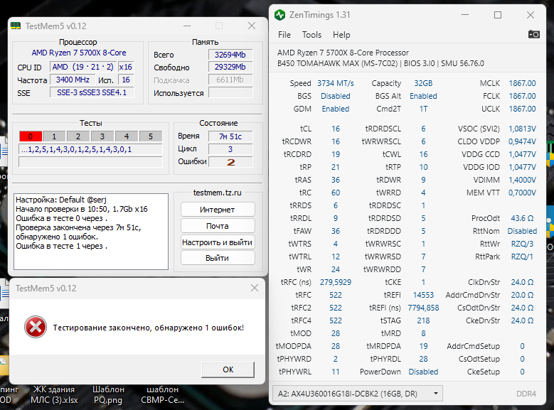

Подскажите, пожалуйста, что можно подкрутить для стабильности 3733. Пресет «Safe» из Ryzen DRAM Calculator в TM5 воспроизводит две ошибки.
Параметры: DRAM V 1.4, SOC V 1.1, VDDP 0.950, VDDG CCD 1.05, VDDG IOD 1.05.
Память ADATA XPG D20 (3600), чипы Hynix DJR
Скрин ZenTimings во вложении.
Тест.png [ 146.31 КБ | Просмотров: 5139 ]

Регистрация: 08.09.2006
Фото: 142
Hansa это не пресен Сейф - повышать RCD.
Для примера 4 подобных модуля https://forums.overclockers.ru/download ... &mode=view
Добавлено спустя 45 секунд:
Также тест с базовым конфигом ТМ5 смысла не имеет.

Регистрация: 23.03.2014
usr721 Добрый день! Подскажите, пожалуйста, не пережаты ли тайминги для частоты 3733? Выставил напряжение ProcODT и CADBus ClkDrv на шаг выше. Есть ли смысл откатываться на шаг ниже?
Параметры: DRAM V 1.39, SOC V 1.05, VDDP 0.900, VDDG CCD 0.950, VDDG IOD 0.950.
ZT+TM5
Тест 3.png [ 101.2 КБ | Просмотров: 4730 ]
Фото: 142
Hansa Привет,
Не совсем ровно, но в целом по-моему приемлемо.
