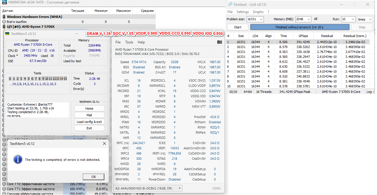

Получилось пройти тест на шаг ниже ProcODT и CADBus ClkDrv. Тайминги продкрутил, придерживаясь формул. Стоит ли накинуть запас по таймингам и напряжениям, если в будущем хочу у 5700x снять лимиты с PBO+CO?
Сейчас, нет, тк все норм, зачем?…
Снова проверить стабильность и что-то подкручивать в случае необходимости предстоит непосредственно после настройки проца.
Добавлено спустя 50 секунд:
Linx, кстати, у вас проходит негладко, с невязками.
Да и шаг маловат, сами флопсы тоже низкие.

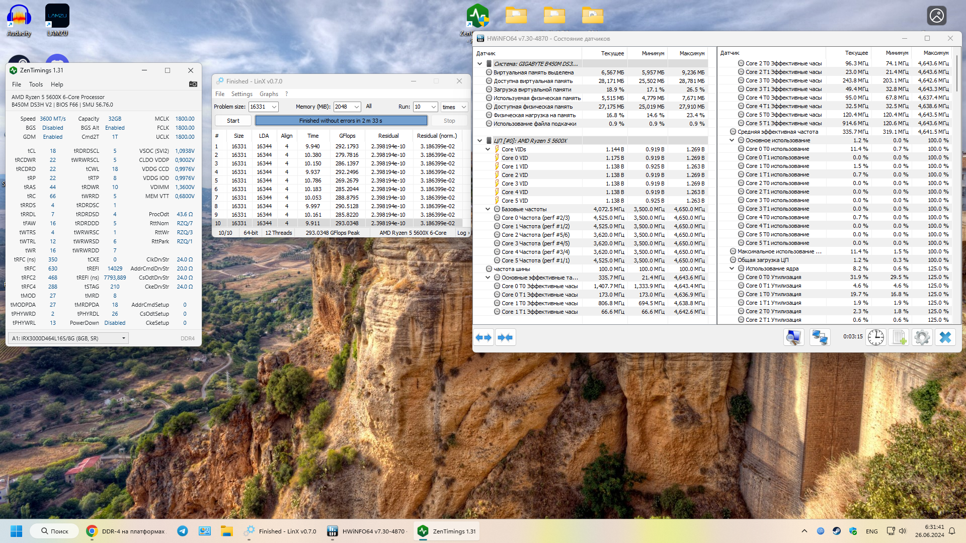

Привет всем
Такой разброс в LinX норма или нет? может быть из-за разной частоты буста проца?

ZMR писал(а):
Память G Skill Flare X F4-3200C14-8GFX (B-die, 4*8GB).
4 модуля памяти при длительном тесте перегреваются, между ними мало места, вентиляция плохая. Либо обдув на память вешать, либо снижать тайминги и частоты.
Регистрация: 09.09.2012
С чистым фоном прогони (стим запущен например вижу, браузер, что там ещё только ты знаешь), и не трогай ПК во время теста
