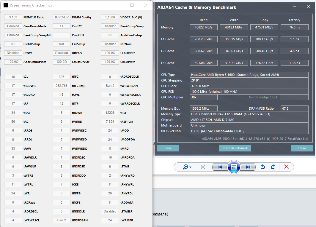

Регистрация: 26.08.2019

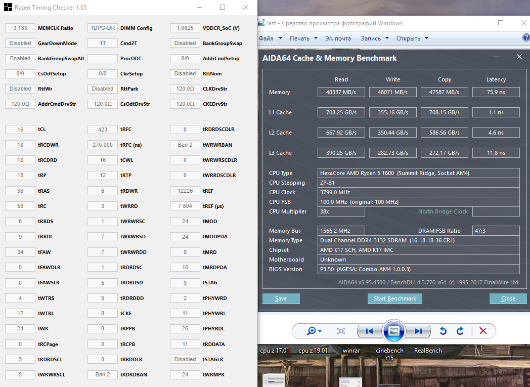

после первого запуска системы выставил 3200МГц 1.37V Safe с калькулятора. Завелось, testMem5, линх, бенч калькулятора без ошибок. Смутили 90нс задержки(т.к. по рекомендации PowerDown был on). Выключил - теперь на 3200 Автоматическое восстановление системы и бсод.
Откатился до 3133 с полной стабильностью, тайминги под спойлером. Повышая procODT, на таких таймингах память запускается вплоть до 3333, но тесты не проходит. PowerDown включить вообще не вариант, сразу конское латенси. 3000CL16-16 не запускается, 3133CL17-17 тоже. Есть идеи как понизить латенси? Или 1600 больше не даст?
Память Филиппины, август 2019.
Тайминги
UPD. Скриншот вчерашний. Только что прогнал Аиду, латенси стабильно 80нс 5 прогонов при почищенном фоне. чяднт?
AHDPEY198329477 писал(а):
solntsevvv , скрин не открывается. Гирдаун выключи и пробуй 1Т
скриншот открывается и даже увеличивается. гирдаун выключен, 1Т по умолчанию
проц @3.8 на 1.275V стабильно. плашек 2*8
CAD bus 24-24-24-60, изменение ни к чему не приводит
power down и gear down off.
на данный момент 80нс хотя я ничего в биосе не трогал.
вычитал где-то, что gear down вроде как игнорирует нечетные тайминги и задирает(или понижает) их до ближайшего четного значения, на старт он у меня не влияет.
RTTnom 7 RTTwr 3 RTTpark 1 procODT 60. работает на 53.3, но, как я понял, большее значение нужно для более стабильной работы на высоких частотах, поэтому оставил 60
на плашках сейчас 1.37V
Комментарий к файлу: тайминги

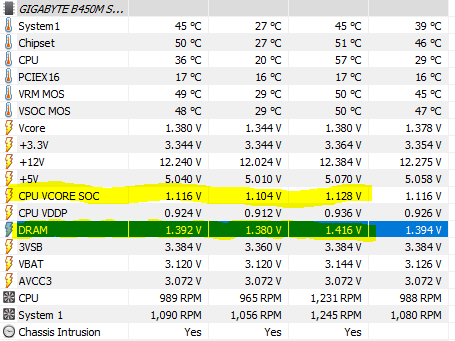

Регистрация: 24.03.2017
попробуй всок до 1.1 задрать, на плашки 1.39(у меня в биосе стоит 1.37, но помониторингу hwinfo скачет 1.38-1.4)
powerdown off
geardown on
procodt 53.3
вот тайминги рабочие
hwinfo
Снимок.PNG [ 20.83 КБ | Просмотров: 1023 ]
в данный момент закончил отлов всех ошибок и работает все на 4.05 проц 1500Х + память на 3266
проходит все и на 3333+игры не вылетали(memtest, linx, prime) но сыпался на OCCT при больших блоках(а хотелось именно полной стабильности)...
vSOC 1.1v, на памяти 1.4V, на процессор докинул до 1.3V.
включил geardown мод, proc_odt 60, rttNOM /3 rttWR /3 rttPARK /1
CAD_bus 20 20 30 30
76.5нс при 10 прогонах аиды стабильно, хоть так. 3200 все равно сыпет ошибками, 3000CL16 не хочет вплоть до вытаскивания батарейки.
TestMem5 от усмуса прошел, мембенч калькулятора тоже, linX моргнул черным экраном на 35 секунде, но потом прошел 5 раз без ошибок с одинаковыми значениями. вроде не критично, еще со времен 2600К такое преследует меня)
кстати L3 каша подросла именно от CAD_bus, у кого с этим проблемы, пробуйте
Комментарий к файлу: новые тайминги
Screenshot_1.png [ 191.01 КБ | Просмотров: 966 ]
solntsevvv
Лучше задери тайминги чтоб поднять частоту...
Чем выше частота ОЗУ, тем выше псп инфинитифабрик=> 1.ядра из одного ссх быстрее получают данные из л3 кэша другого ссх, при необходимости. 2.кп висит на ИФ, т.ч. и ядра побыстрее работают с кп...
Тебе актуально, т.к. у тебя два активных ссх с раздельным кешем...
