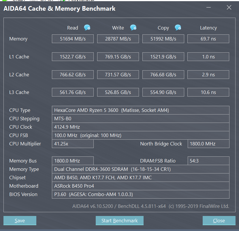

Л3 кеш проседает скорости после разгона выше 3600.не знаю почему так
69.7.PNG [ 228.98 КБ | Просмотров: 1377 ]
Ryzen 5 5600X/DeepCool Gammaxx L360 V2/ASRock B450 Pro4/Crucial BLS16G4D30AESB -3800 16-19-14-14../ Gigabyte RX 6800 ref/Deepcool DQ550ST 550W
у меня тоже проседает на B450... мб у всех так, а может от чипсета зависит
