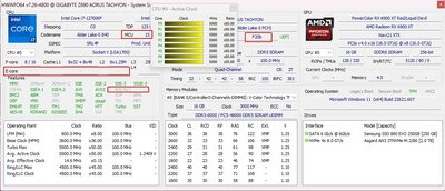

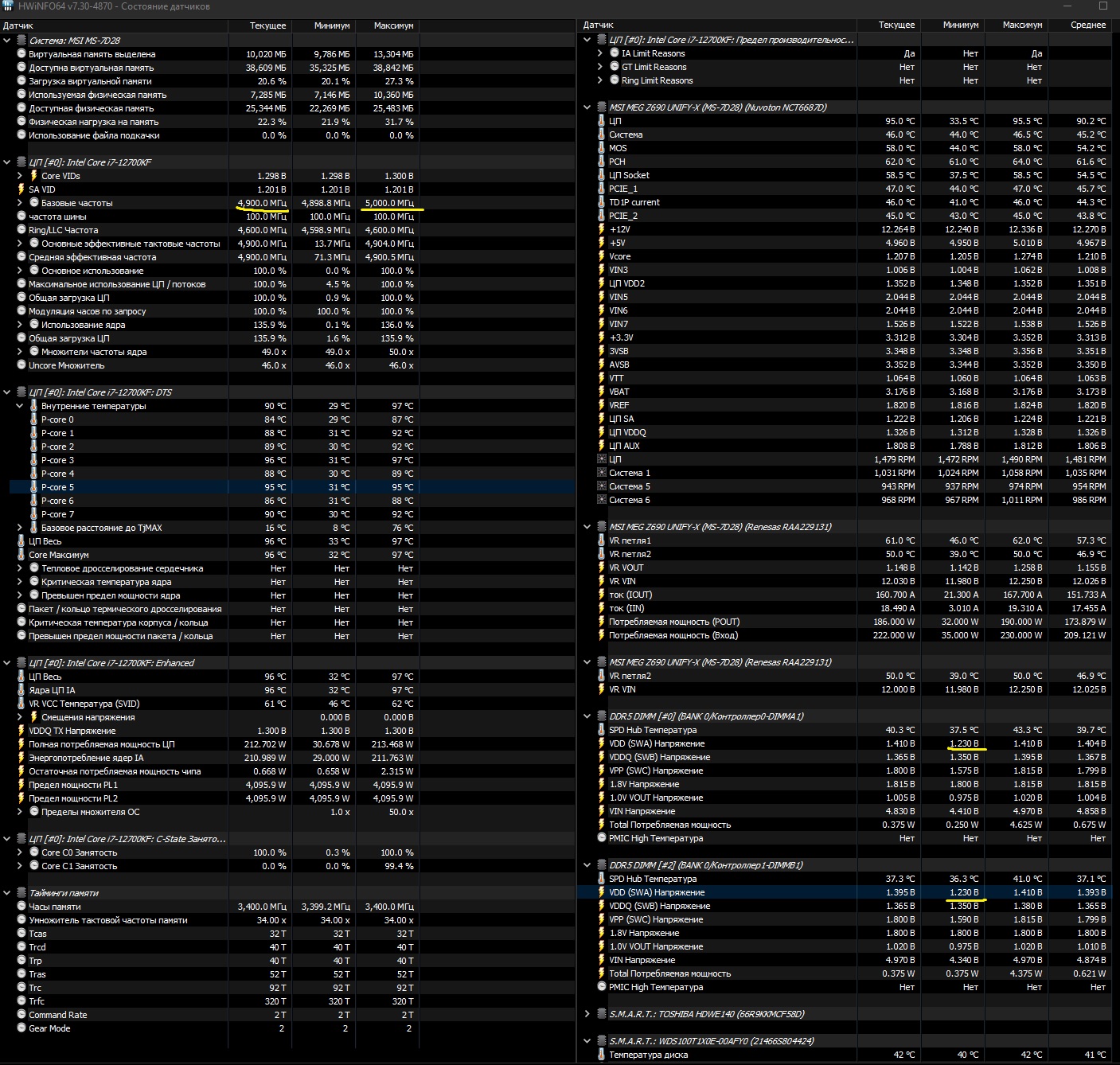

Камрады, решил взяться за проц и заметил несколько моментов:
1) Память почему то скидывает вольтаж по показаниям Hwinfo - с 1.41 до 1.23в :shock: кто то в курсе, что за настройка на MSI может такое делать, похоже на энергосбережение, но тут же активный режим и ппд выключен совсем...
2) Включил авх 512 и частоту 5000, зафиксировал оффсеты по авх в 0, а частота все равно падает на 100мгц, при этом если поднять частоту до 5100 - сброс все равно идет до 4900, а если оффсеты оставить в авто - сбросит до 4800.
Может я какую то настройку включил, что не дает процу выше 4900 работать?
Прям как на Евге :crazy:. Неотключаемый оффсет.
Насколько я знаю первое обновление микрокода на алдер( еще декабрь 2021) ограничило частоту авх 512 на 51 или 50 . Наверно :crazy: :crazy:
по логике 12700к тогде и есть 4900, вот только я включал свежий микрокод и возвращал назад все и опять 4900 в авх максимум :bandhead:

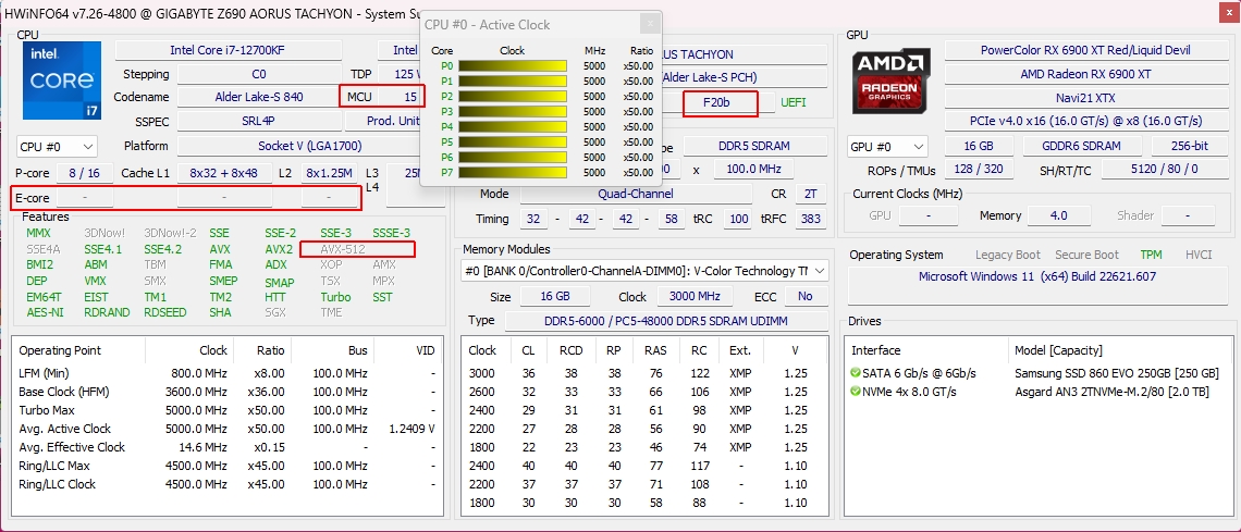

pakhtunov писал(а):
Более того, 512 не работает или не работает нормально с включенными Е-ядрами
так точно, без E-ядер и с 15 микрокодом - начальные условия, но на последних биосах и это выпиливают↓
MCU15.jpg [ 329.66 КБ | Просмотров: 846 ]
, благо на гиге Z690 Tachyon есть и не офиц. биос где таким, по просьбе трудящихся, не балуются.

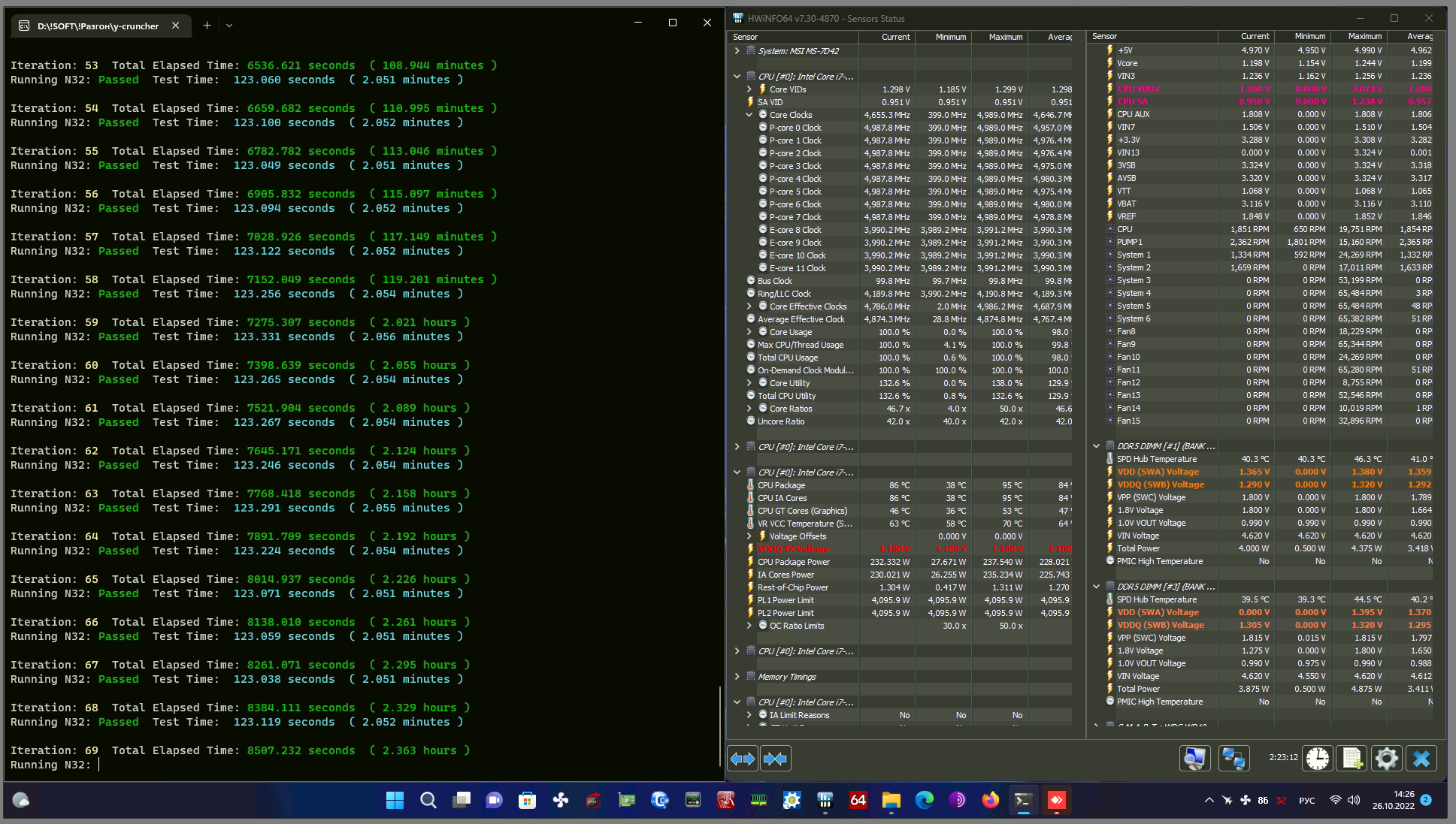

Я задобался с этим рандомом...
Вчера кранчер открутил более полутора часов при Т плашек 51,3. Сегодня с утра в отказ на 4 минуте при 45-46. :bandhead:
Включил вытяжные вентили - работает, а похоже опять рандомно, и вытяжка не причем.
Может VDD2 увеличить? 1,25 стоит. Раньше, правда, не помогало.
Уменьшил вчера рефи до 65280, вот после этого прошел кранчера.
Опять же вчера был глюк - после рестарта плата пару раз уходила в себя.
Может и проц, ИКП... Устал. Отдать уже хочу эту балалайку, а она фортеля выкидывает.
сколько раз тебе тут писали, что рефай и рфц должны быть в авто пока полностью память не настроишь? сделай уже нормально все, по методичке, планомерно и поэтапно, а не бросайся с одного на другое, так ты и год просидишь ничего не сделаешь.

pakhtunov
в авто все пройдено давным-давно.
С рефи/рфц рандом.
То ошибка в кранчере через 2 часа, то через 3 минуты.
И у меня необычное упражнение. Я сейчас целенаправленно мучаю память высокими Т.
С включенными вертушками ошибок нет.
Но прогреваю именно из-за того, что в системе 3080ти, которая в играх греет память до 46-47 гр.
Вот это и есть моя целевая Т, при коротой пока рандом.
А все эти красоты с низкими Т - самообман.
зы кранчер N32 ошибается по ядрам (и номер ядра) - это типично? Или бывает что-то другое?

pakhtunov писал(а):
ну, развлекайся
:D Неизбежное неизбежно. От нагрева в играх системе никуда не деться.

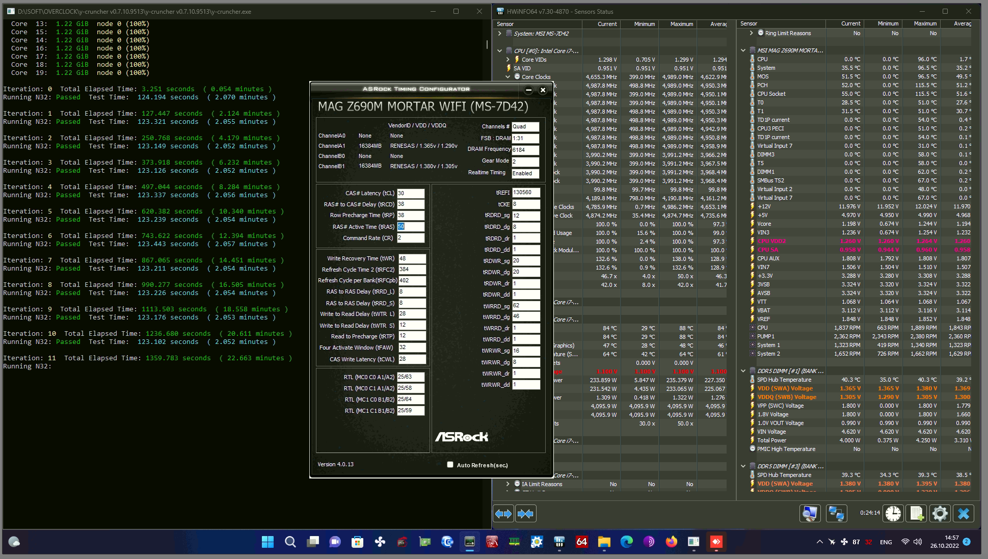

Вопрос все равно возникает, а стоит ли проверять при высоких Т супер-стрессом, типа N32, или игры такого не дают. Поскольку система будет не под моим надзором длительное время, я не могу создавать по 5 профилей, мне надо один, и чтобы быть 100% на safe side.
Я тут доигрался с нагревом и кручением напруг, теперь даже рефи/рфц авто выбивают кранчер, и всего-то при 43-46 гр на памяти. :crazy:
А так-то с вытяжкой вот, чо сложного (авто рефи/рфц, но и с утянутыми так же):
и так, и сяк :D
Снимок экрана (176).png [ 645.96 КБ | Просмотров: 765 ]
Снимок экрана (177).png [ 512.44 КБ | Просмотров: 752 ]
кстати, видно кучу "вентиляторов". Дурацкий глюк...

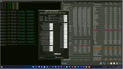

CHiCHo делал бы скрин сразу с ASR , а то не понятно что там за таймингах у тебя при таких напругах
i9-12900K/ MSI MEG Z690 Unify-X/ SK hynix 2х16 Gb/ EVGA 2080Ti/ СВО

FSergey
пардон.
Снимок экрана (178).png [ 525.17 КБ | Просмотров: 745 ]
на предыдущем, где часы теста, рефи/рфц в авто, это типа 6500/500+, что-то около того.
В играх не вылетает даже с нагретой памятью, будем считать мои тесты с нагревом до 50 слишком синтетическими и далекими от реальности.
Прогоню еще с минимальными оборотами выносных фенов и все.

CHiCHo вижу по таймингам не читал ты шапку)) пока не вникнешь так и будешь мыкаться. По напругам на 6200 не подскажу, я сразу макс выжимал

FSergey
по таймингам я уже все спросил.
WRWR_sg я оставлю 16 вместо 24 - это дает гиг на записи и копировании.
WTR в биос и в драгоне 24/8.
править в таймингах нечего.
Если есть - я уже не раз просил сразу писать, что править, к чему "пустое" сообщение типа, "хо, я насчитал у тебя 5 ошибок в таймингам, спроси меня, какие"?
Или как в Союзе - читаю твой диссер до первой ошибки?
Что за люди, право...
зы 6200 и есть макс для этой платы с этими плашками и этом процом. 6400 - никак, сразу ошибки в любых тестах. При любых напряжениях.
