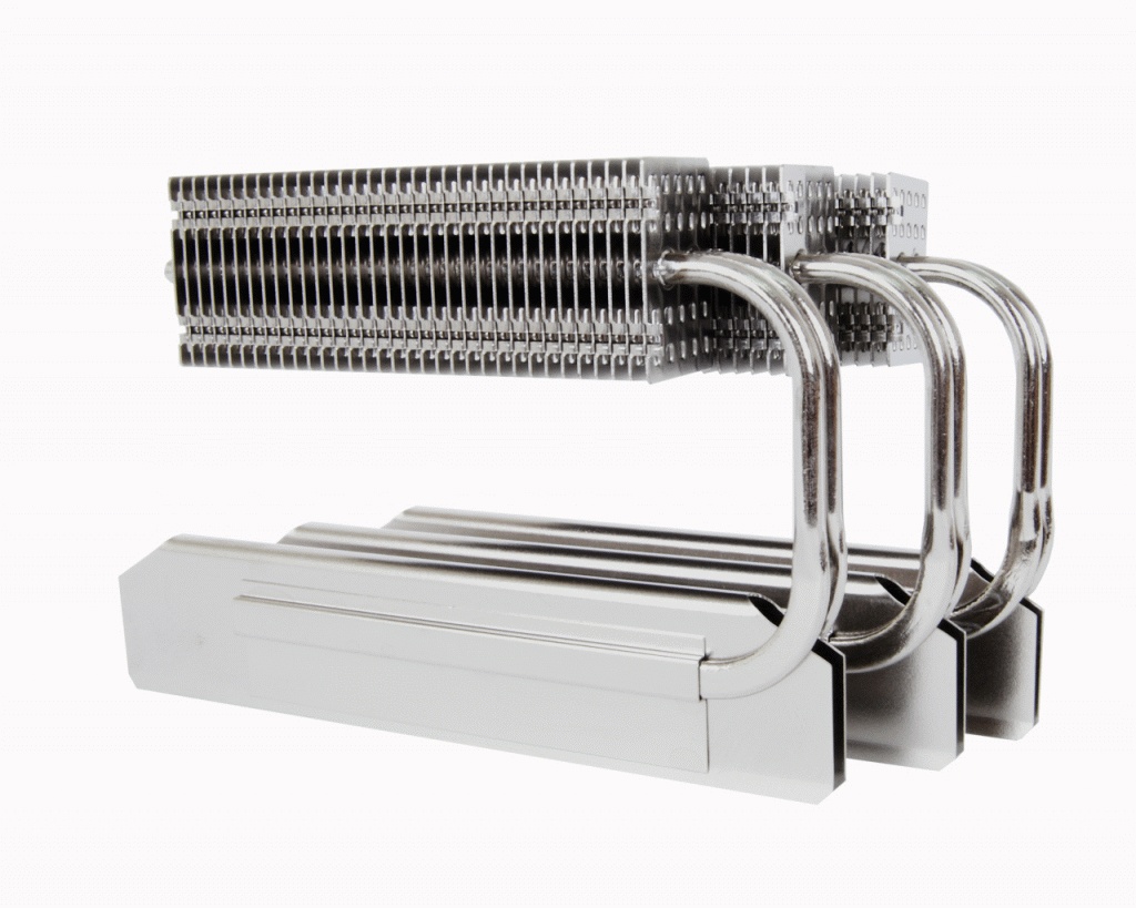

Когда была ддр2-3 продавались радиаторы от термалрайта вот это была вещь, прикрепил похожие

Это херня радиаторы , потому что когда на память дать разгон хороший и под нагрузкой , то они не будут успевать отводить тепло. Теоретически был бы хороший такой радиатор, только медный. И если бы ребра верхние ещё разрезать на пополам, то в теории при воздушном потоке будет лучше ответь тепло. Вот бы кто такие мог сделать, взял бы не задумываясь. Там же надо медь 50-80 гр только :lol:

Вот ещё интересный вариант

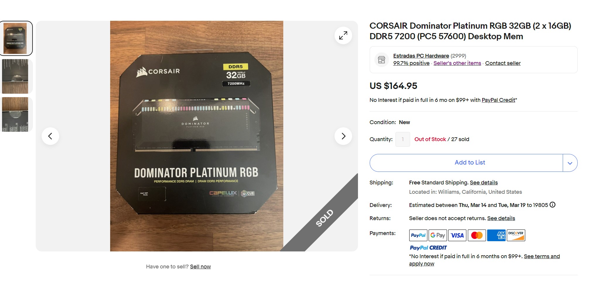

Зачем такие сложности с радиаторами? покупаете топовые доминаторы, например, оптимально вот такие 7200 за небольшие деньги и у вас память всегда 30 градусов, на тестах максимум 40 ) плюс тут лучшие отборные адаи - она едет в космос

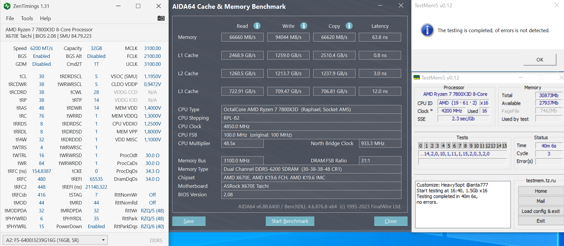

Может кому пригодится профиль для M-Die, 6200/IF 2100 (2067) Мгц.
DDR5 настройки.png [ 439.44 КБ | Просмотров: 682 ]
