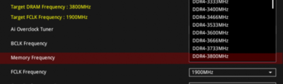

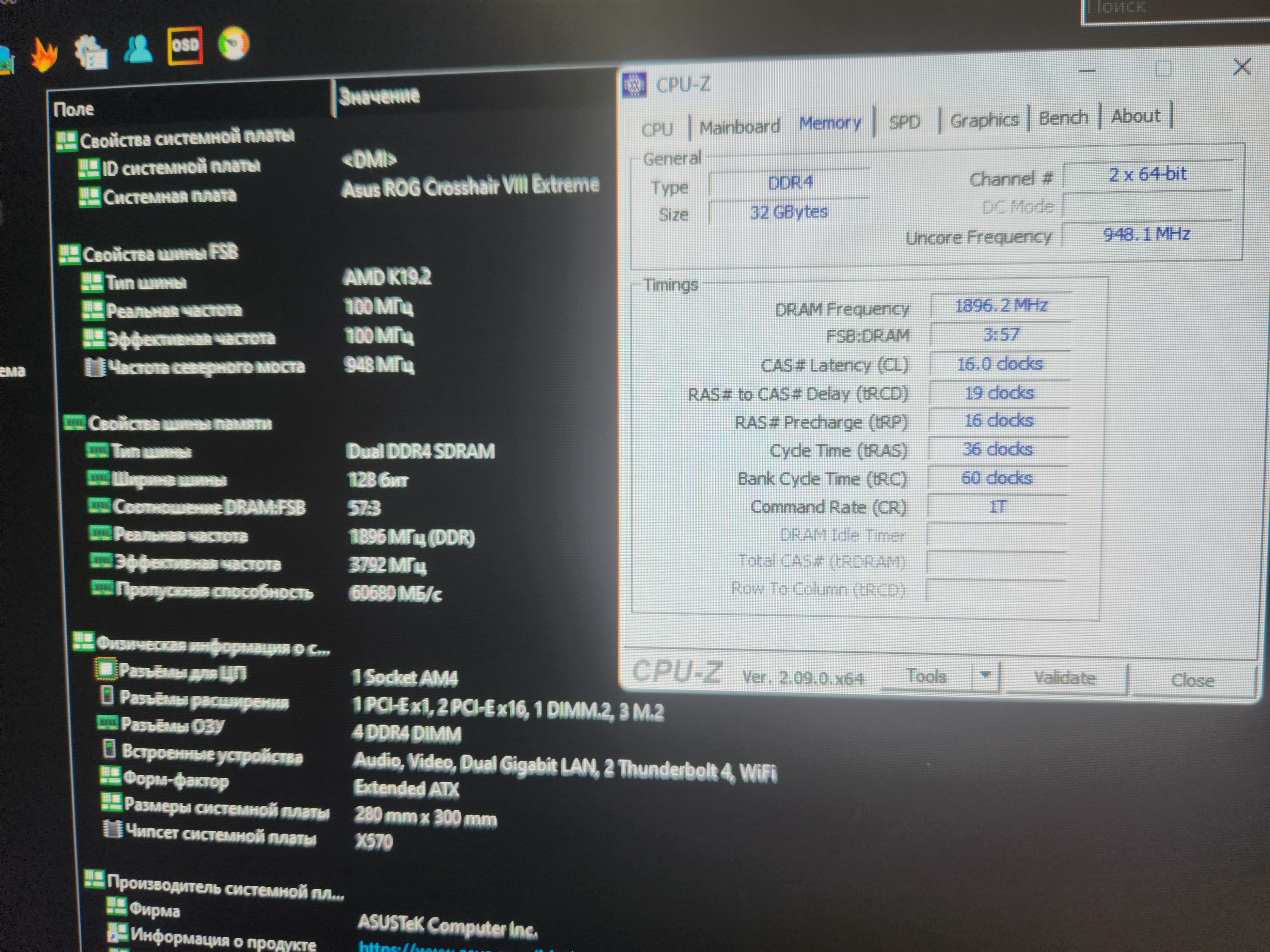

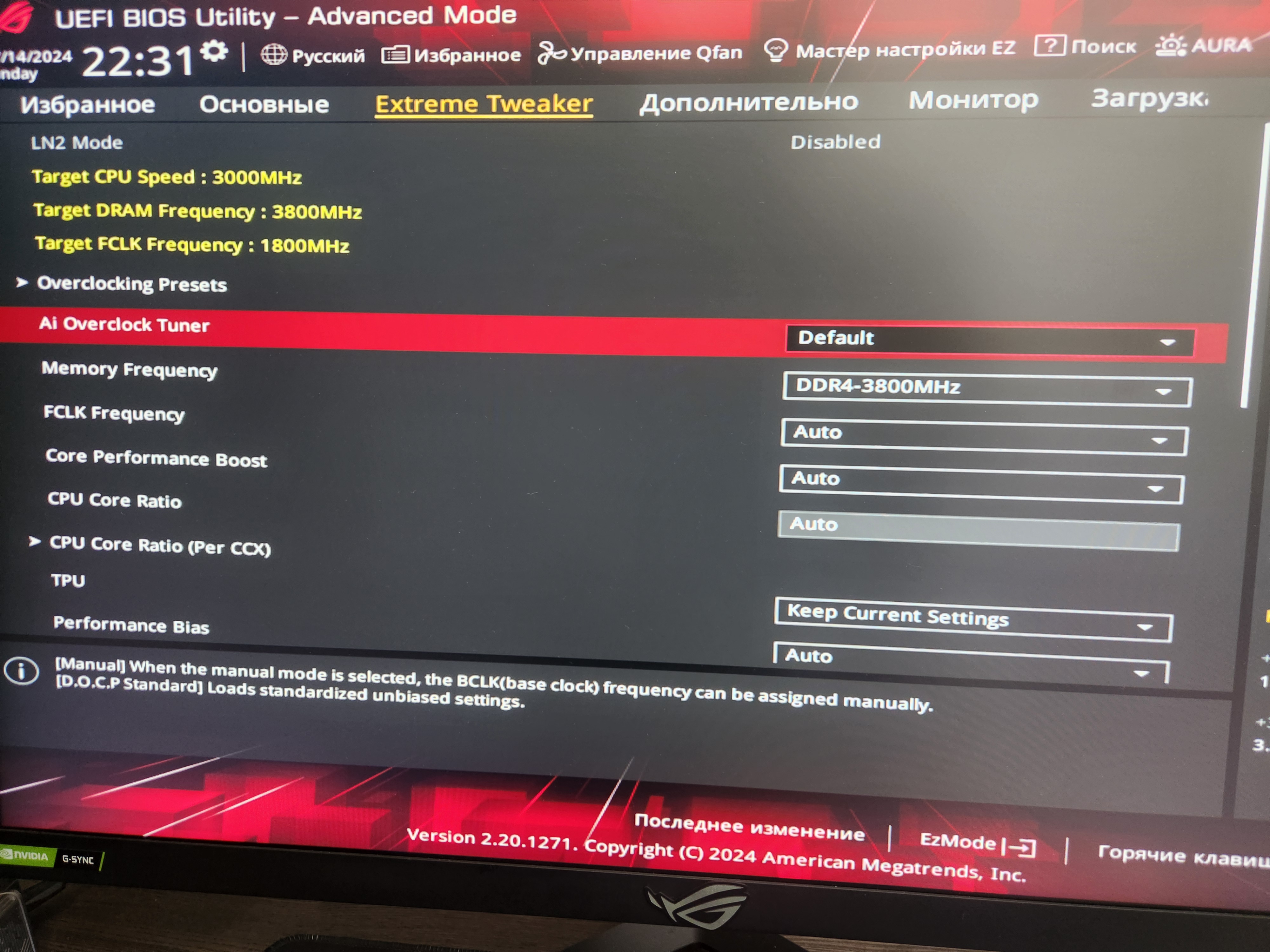

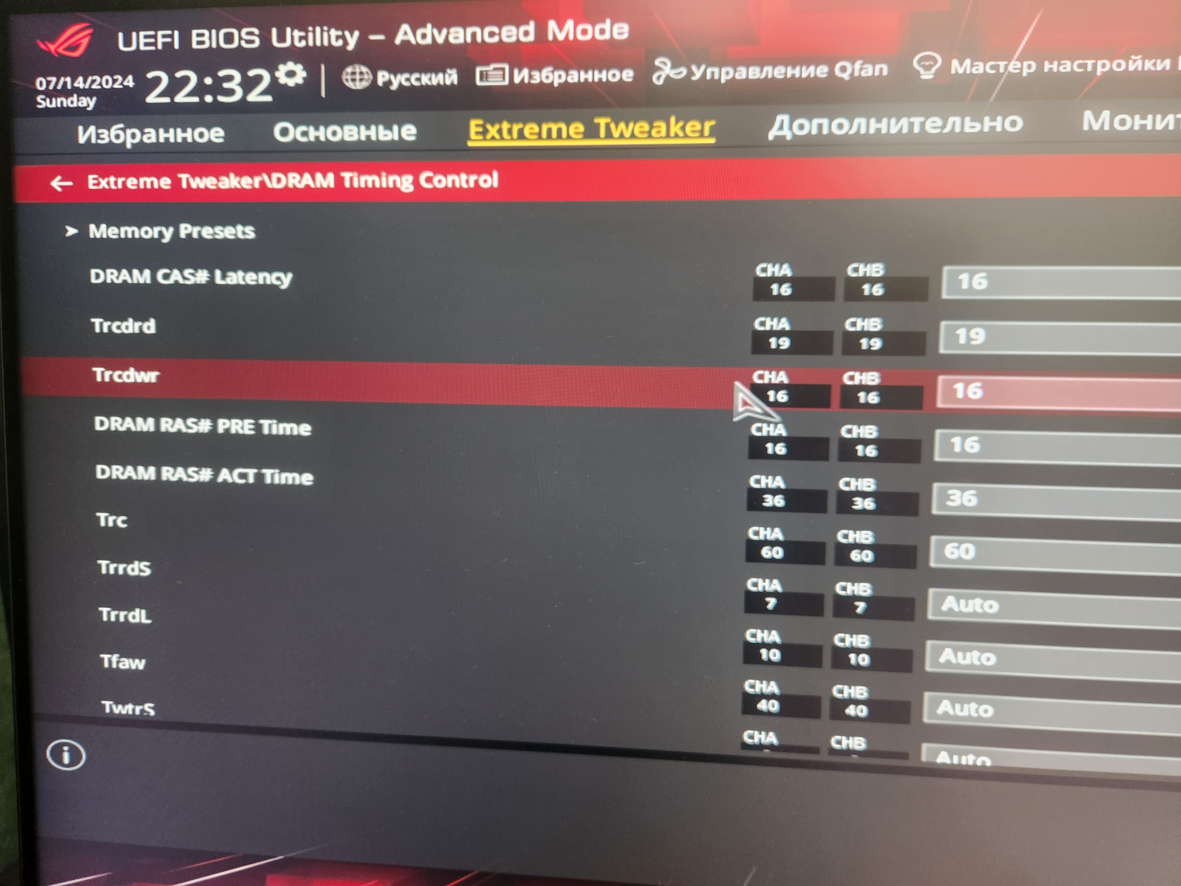

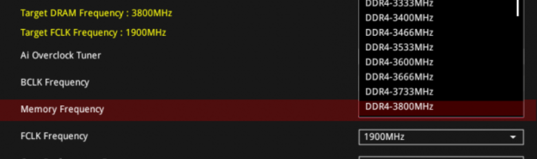

Народ, подскажите почему частота северного моста отличается от частоты шины памяти
раньше было если память 1900Mhz то и шина 1900Mhz
А сейчас память 1900, а шина в 2а раза меньше
Хотя в БИОСе все ок!
Или ручками выставить FCLK?

Sracer85 ручками

Регистрация: 19.11.2018
usr721 писал(а):
ручками
1900?
Ryzen 9800X3D/ASUS Crosshair X670E Extreme/Lexar DDR5 2x16Gb@6200 CL26/ASUS ROG RTX5080/ASUS Ryujin III Extreme/ASUS LOKI 1200W/Lian Li Lancool III/ASUS OLED 39
Регистрация: 08.09.2006
Фото: 142
Sracer85 частота памяти / 2
8700g, lf ii 240, b650e-snow, micron 2x16 6000, rm550x, define mini c
