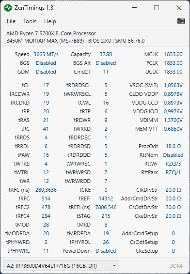

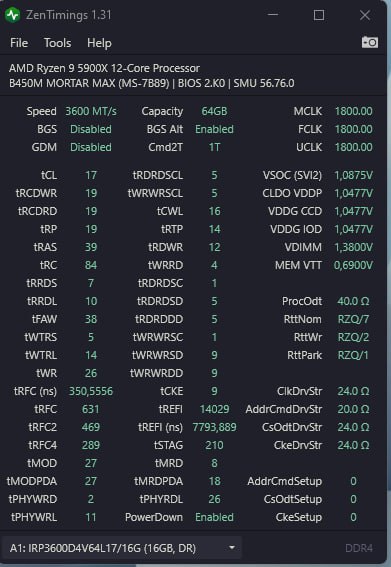

помогите советом кому не трудно
Была сборка :
Ryzen 7 3700X
MSI B450M MORTAR MAX
Goodram Iridium Pro [IRP-3600D4V64L17/32GDC] (два комплекта брал, 4 планки по 16 гигов, всего 64 гига оперативки)
какие там чипы никто не знает , говорят Hynix CJR.
с 20 года все 4 планки работали на xmp профиле, частота 3600,тайминги я просто не смотрел, завелись и отлично.
поменял процессор на Ryzen 9 5900X
обновил биос
включил xmp профиль,настроил вентилятор ,перезагрузился и так примерно месяц прошел, сегодня зачем то зашел в биос смотрю, а у меня частота по дефолту стоит 2133
воткнул снова профиль xmp на 3600
перезагрузился
думаю дай проверю
cmd + wmic memorychip get Speed пишет 2133
полез в биос ковырять, в итоге xmp никакой не хочет грузится - да блин,ну окей!
есть memory try it , с ней кое как завелось на 3433 (тайминги не смотрел)
плюнул на все полез выставил вручную 3600, FCLK 1800, вольтаж на 1.39 - тайминги не стал трогать. На авто вышло 17-19-19-39.
ну в общем и целом вопрос к опытным, не погорит она у меня ?
а еще в днс чел выложил скрин у него она пашет 3933 МГц 18-19-19-38 и мне теперь завидно... Правда у него две планки.
п.с. я давно уже не занимался разгоном,лет 6 точно, может что упустил\ забыл,не судите строго и спасибо заранее.
R5 2600|B450M S2H|BLS8G4D30AESCK 16 ГБ|RTX2060S|CoreV21|GC500 Gold SSR500LC
R7 3700x|Mortar Max B450|IRP-3600D4V64L17 64ГБ|RTX2060S|CoreV21|ZM1000ARX
Регистрация: 29.09.2017
Откуда: дровишки?
Фото: 29
People can fly
ХМР 1.35V, Hynix CJR. 1.39V думаю терпимо. Если в авто 17-19, значит 2Т - попробуй GDM для начала и верни 1.35 назад. А вообще, желательно выкладывать скрин ZenTimings, если вопрос по конфигу.

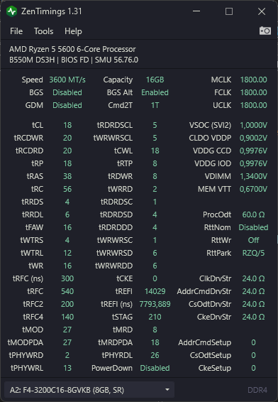

Регистрация: 26.12.2008
Откуда: BY, Могилев
ZenTimings_Screenshot_28685042.3682297.png [ 33.81 КБ | Просмотров: 1039 ]
Ужал немного вторички и RFC. Есть замечания, что подправить подужать еще?

Регистрация: 10.11.2019
спасибо за совет
да в авто, но я поставил Т1 если вы про command rate
Gear Down Mode выключил
Power Down Mode выключил
со скринами не думал, что стоит но сейчас сделаю
photo_2024-07-16_08-55-28.jpg [ 48.37 КБ | Просмотров: 1027 ]
п.с. как думаете на 3800 смогу завести ? решил молодость вспомнить, последний раз гнал баллистики году так в 18-19 примерно

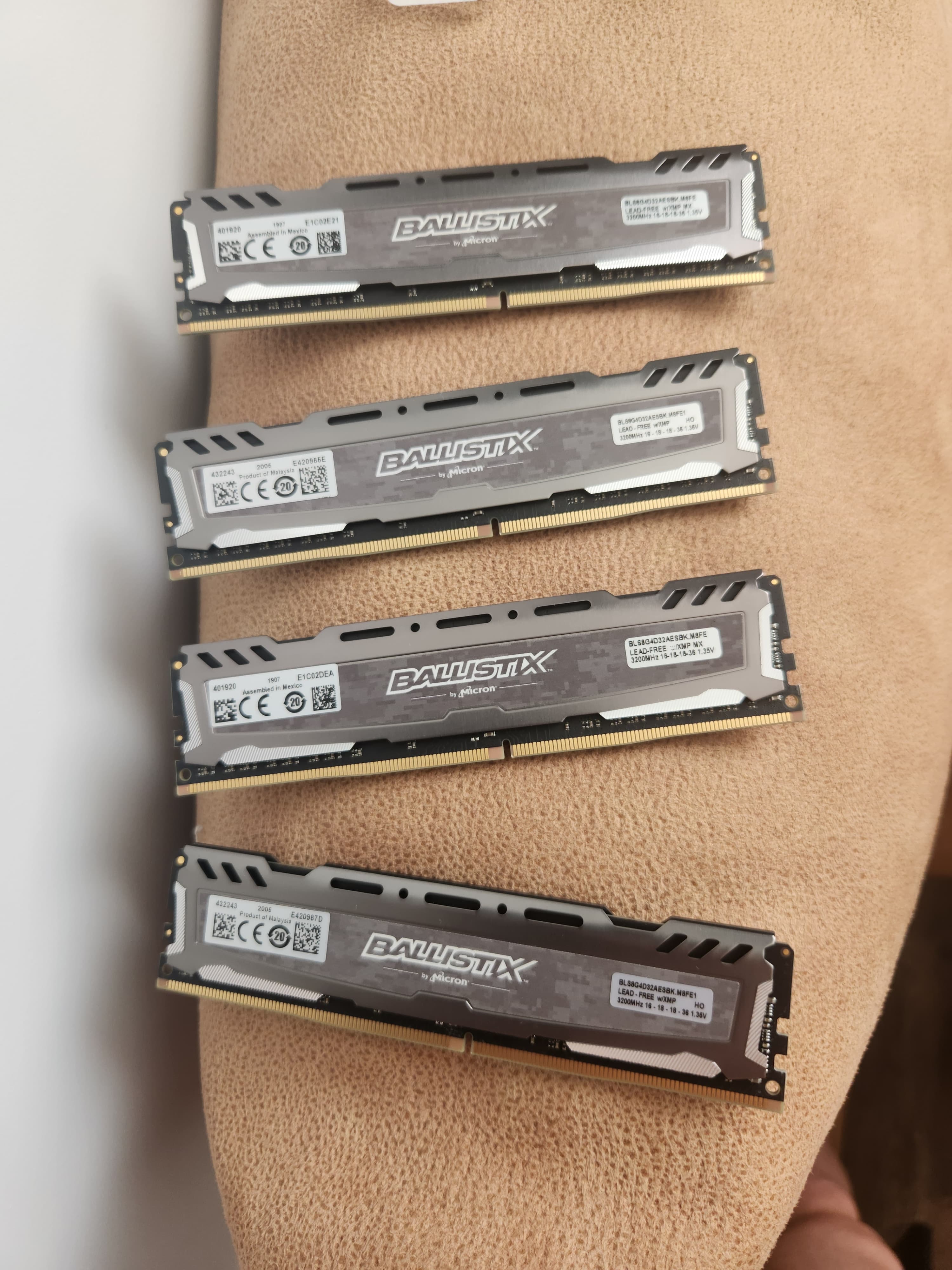

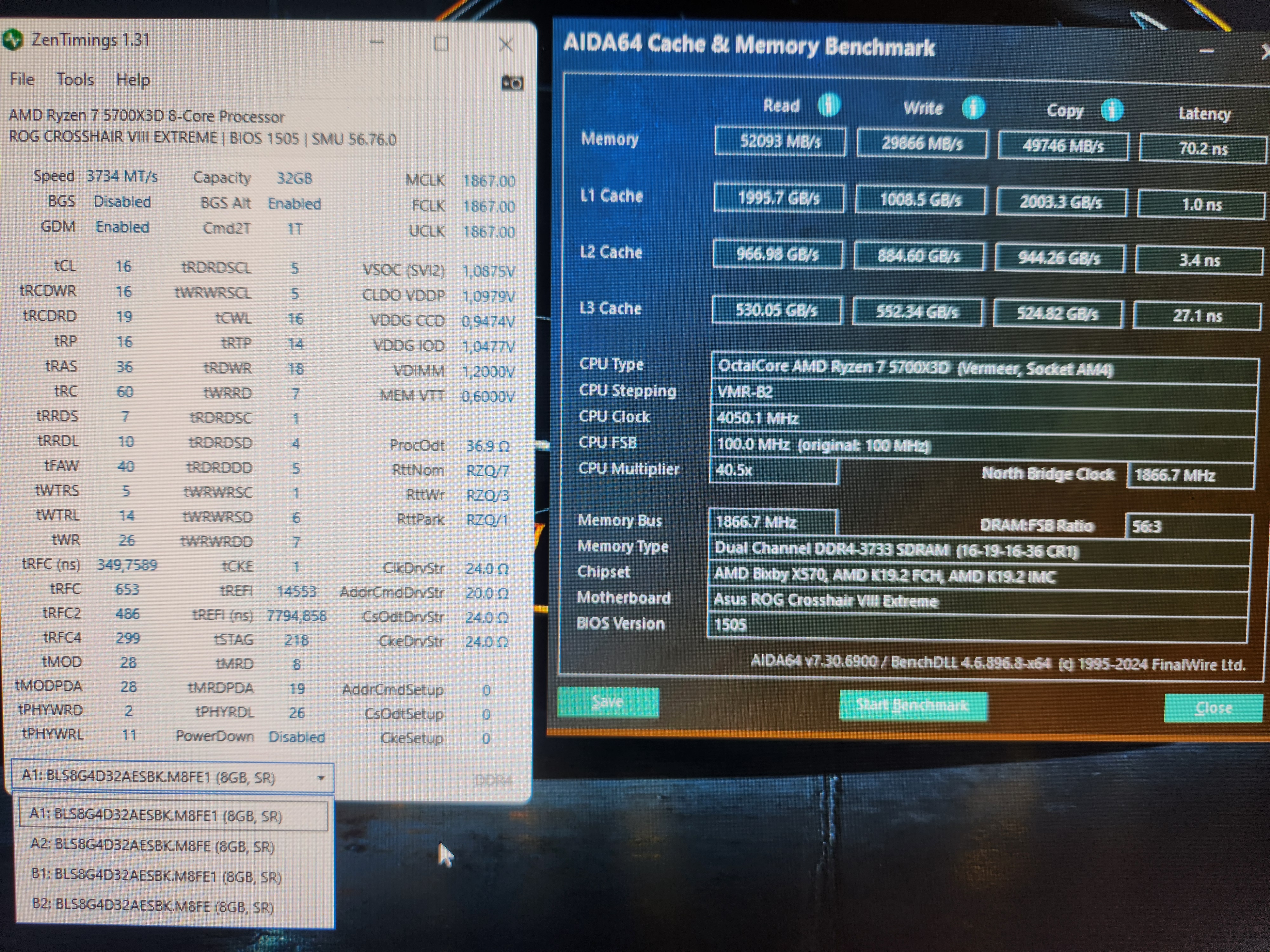

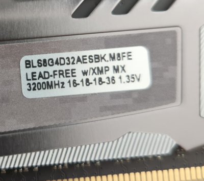

народ подскажите заведется ли моя память 4x8Gb Crusial Ballistics Sport BLS8G4D32AESBK.M8FE
на 16-17-17-17-32 на 3600Mhz?
Сейчас стоит на 16-19-16-16-36 на 3800Mhz при 1.45
XMP 3200Mhz 16-18-18-36 при 1.35
11.jpg [ 799.53 КБ | Просмотров: 770 ]
22.PNG [ 999.08 КБ | Просмотров: 770 ]
Ryzen 9800X3D/ASUS Crosshair X670E Extreme/Lexar DDR5 2x16Gb@6200 CL26/ASUS ROG RTX5080/ASUS Ryujin III Extreme/ASUS LOKI 1200W/Lian Li Lancool III/ASUS OLED 39
99% что нет. В лучшем случае 16-18-18 (или 14-18-18 если навалить напруги, или 15-18-18 если выключить GDM и навалить напруги)
->->-Z-O-V-<-<-
Регистрация: 19.11.2018

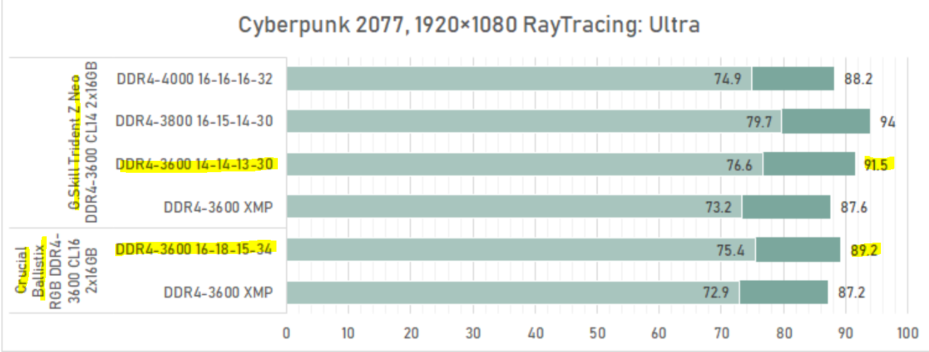

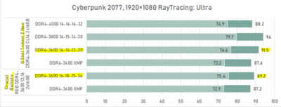

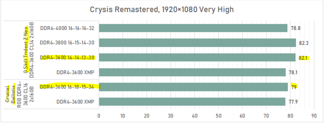

Есть ли смысл менять мою память Crusial Ballistics (3800Mhz 16-19-16-36 при 1.45), XMP 3200Mhz 16-18-18-36 при 1.35
на такой вариант на B-die?
G.Skill Trident Z RGB
3600Mhz 14-14-14-34 при 1.45V которую можно легко разогнать до 3800Mhz 14-15-15-30 или в худшем случае 14-16-16-36 при 1.45V
С учетом что мой камень 5700x3D не привередлив к частоте памяти
Хотя ведь есть мнение что занижение таймингов памяти практически не влияет её пропускную способность (чтение/копирование/запись).
Будет ли из-за пониженных таймингов ощутимый буст в фпс или все в рамках погрешности 2-3fps?)
111.PNG [ 121.16 КБ | Просмотров: 730 ]
222.PNG [ 137.83 КБ | Просмотров: 730 ]
Околонулевой.
8700g, lf ii 240, b650e-snow, micron 2x16 6000, rm550x, define mini c
Регистрация: 09.09.2012
Вот так будет, и то в единичных проектах. Настрой свои балики как сможешь (оставь как есть) и донашивай до конца. Бабки в видюху вложи. Или ссд купи. Отдохни на них в конце концов, больше толку будет))

Регистрация: 19.06.2017
Откуда: Чусовой
я тут народ мучал какое-то время назад с этими плашками, долго мучал :D завести можно и на 4000+ с двумя плашками, проблема может быть в стабильности. типа 3200 все ок, 3400 не бута, 3600 ошибки, 3666 все ок, 3733 ошибки(один бут нормально ошибок нет, в след раз сыпет ошибки, в след раз холодный старт не але).
остановился на таком, проблем нет.
ZenTimings_Screenshot.png [ 41.73 КБ | Просмотров: 633 ]
для 4х плашек там только третичные вроде отличаются тайминги некоторые
https://sysprofile.ru/p/1/dftm1

20240718_010054.jpg [ 4.85 МБ | Просмотров: 479 ]
Лучше взять 4080 и забыть про разгон памяти как страшный сон :D )
