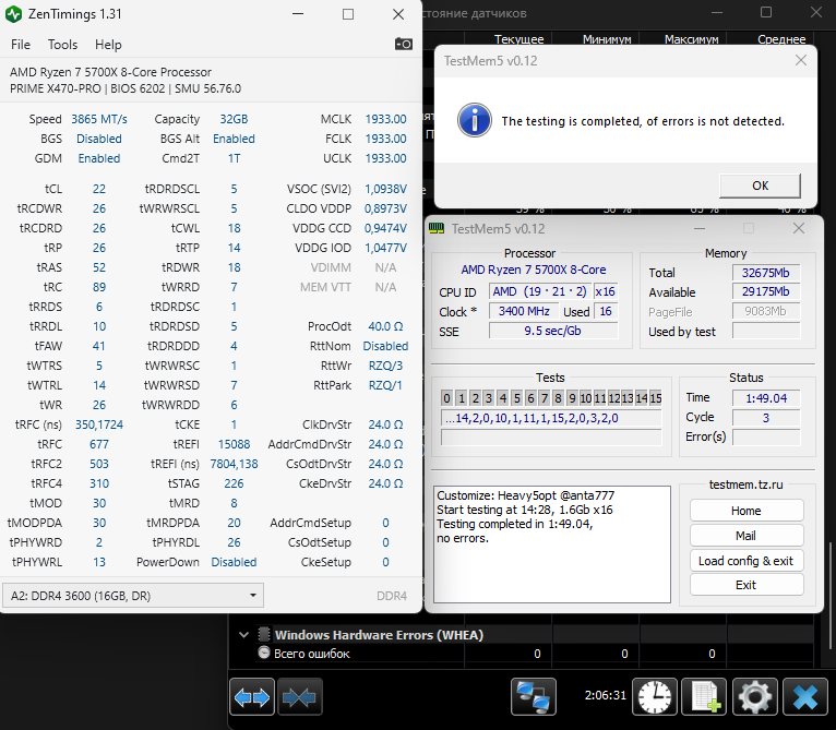

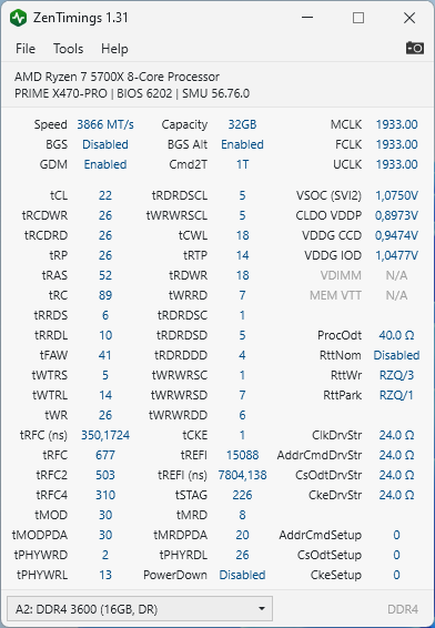

Доброго времени суток! Прошу помочь советом, есть память AX4U320016G16A-DB10 2х16 с момента покупки попытался завести ее на 3800 но пк не стартовал (в синхроне при fclk=1900 не было бута, если fclk<1900 бут был, но соответственно память работала асинхронно), в итоге забил и оставил ёё в xmp профиле на 3600 и память работала без проблем. Сейчас решил попробовать еще раз и заметил что пк стартует при частотах 3866 и выше и память работает синхронно, собственно задался целью заставить память работать стабильно на частоте 3866. Тайминги для начала поставил tCL 22, tRCDWR 26, tRCDRD 26, tRP 26, tRAS 52 остальные оставил в авто, xpm не включал (сильно ужимать тайминги в планах нет), напруга VDIMM 1.36. Собственно возникла проблема с ошибками WHEA в HWiNFO, не могу понять причину их возникновения, проблема в таймингах или питании или возможно перегрев (датчиков нет, на время тестов поставил комнатный вентилятор перед плашками). Хочется хотя бы понять вектор в котором нужно двигаться, BSOD не было, игры и приложения не вылетают, гонял тесты в OCCT по 30 мин на 90% в SSE и AVX2, tm5 от 1smus 3 цикла ошибок не показали, когда запустил tm5 от anta777 на 55 минуте появилась 1 ошибка WHEA в HWiNFO.
IF не тянет частоту. Настраивай 3733, это потолок для большинства zen3 камней. Ну или не обращай внимание на эти ошибки, если они не частые. Выбор за тобой. Полностью от них избавиться не получится 99% (но если хочешь, можно попробовать чуть повысить 1.8PLL voltage)

NayokYok писал(а):
Доброго времени суток! Прошу помочь советом, есть память AX4U320016G16A-DB10 2х16 с момента покупки попытался завести ее на 3800 но пк не стартовал (в синхроне при fclk=1900 не было бута, если fclk<1900 бут был, но соответственно память работала асинхронно), в итоге забил и оставил ёё в xmp профиле на 3600 и память работала без проблем. Сейчас решил попробовать еще раз и заметил что пк стартует при частотах 3866 и выше и память работает синхронно, собственно задался целью заставить память работать стабильно на частоте 3866. Тайминги для начала поставил tCL 22, tRCDWR 26, tRCDRD 26, tRP 26, tRAS 52 остальные оставил в авто, xpm не включал (сильно ужимать тайминги в планах нет), напруга VDIMM 1.36. [/spoiler]
напряжение сок низкое ошибки прут, если и выше 1,15 будут ошибки значит не тянет такую частоту

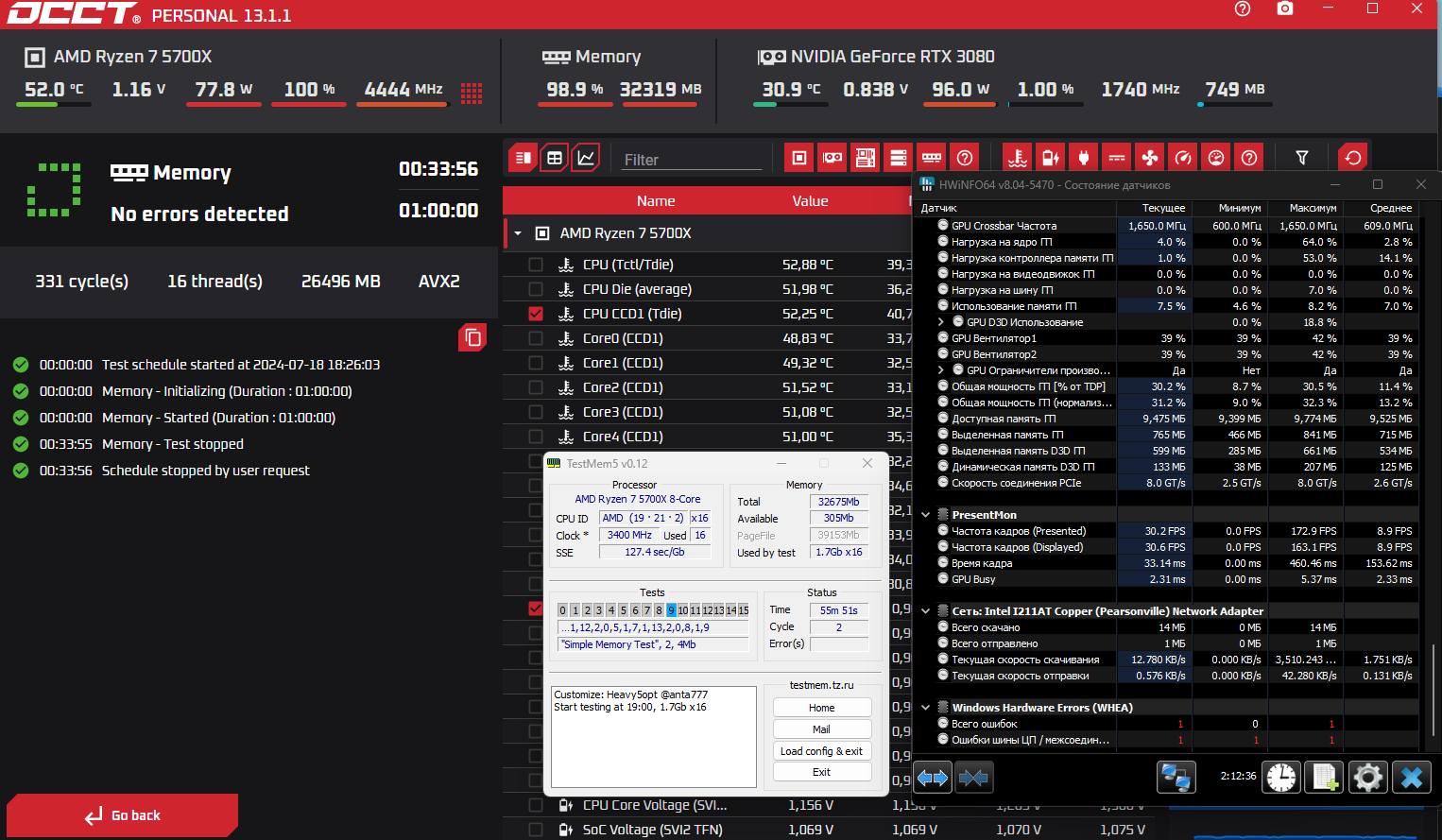

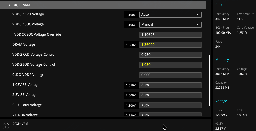

Регистрация: 17.07.2024
rintic13 писал(а):
Поставил SOC 1.10625 (изначально на 1.1 было больше ошибок чем на 1.09, поэтому двигался на уменьшение), тест tm5 anta777 прошел без ошибок и без WHEA, OCCT 90% в авто тоже без ошибок и без WHEA. Погоняю еще в играх, но пока что это лучший результат. Спасибо за совет! Хотелось бы еще уточнить момент про деградацию контроллера при повышении напруги, диапазон SOC до 1.15 является приемлемым или уже может нести риски? На всякий случай добавил скрин с тестом и скрин c настройками питания в BIOS.
npa4ka писал(а):
Так пониманию 1.8PLL voltage в моем BIOS это параметр CPU 1.80V Voltage? И до какого диапазона его можно поднимать?

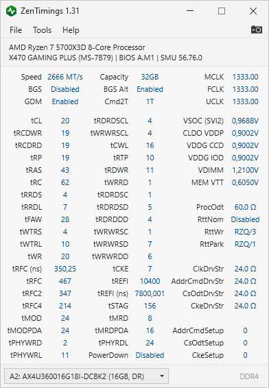

Регистрация: 01.08.2010
Актуальный ли этот гайд для 5700x3d или для x3d цп есть какие-то нюансы?
Плюс говорят нет особого смысла гнать память на x3d процессорах. Но мне кажется оставлять сток 2666 тоже не совсем правильно. У стокового варианта совсем конские тайминги. Если гнать память, то какая оптимальная минимальная частота?
spoiler
5700x3d 2666 stock.png [ 34.06 КБ | Просмотров: 737 ]
5700x3d / MXI X470 Gaming Plus / 2*16GB XPG AX4U360016G18I-DCBK20
Регистрация: 29.03.2017
3600-3733.
Регистрация: 09.09.2012
1.85

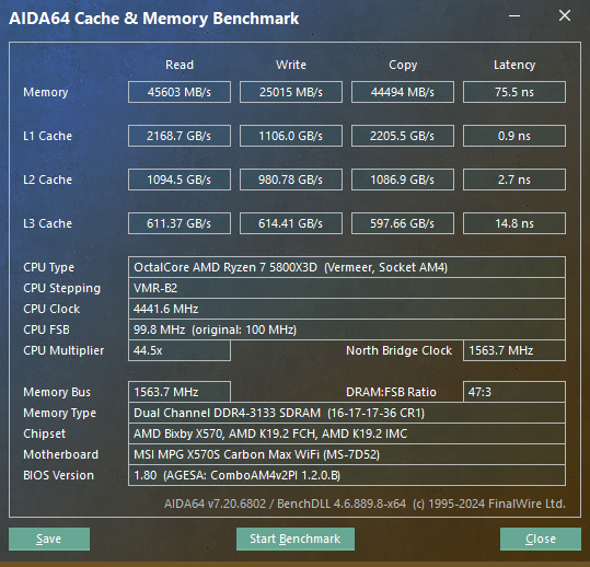

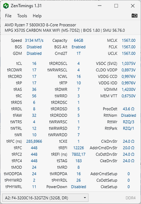

Регистрация: 20.07.2024

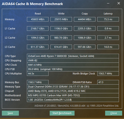

Знатоки, серьёзный вопрос) Прикупил недавно память, не едет даже на ХМП. 3133 потолок пока что. Тайминги подставлял с райзен калькулятора(но там нет моих чипов в списке). Может кто что подсказать?)
cachemem.png [ 254.54 КБ | Просмотров: 648 ]
изображение_2024-07-20_103724739.png [ 54.66 КБ | Просмотров: 648 ]
изображение_2024-07-20_103600679.png [ 89.98 КБ | Просмотров: 648 ]
Регистрация: 07.05.2010
Откуда: забыл уже
Фото: 14
Futakomori
может тайминги помягче?, потолок пощупать.
и что то с записью траблы какаието
Субфакториал !n определяется как количество беспорядков порядка n, то есть перестановок n-элементного множества без неподвижных точек.
Futakomori gdm enabled, CL18, rcd=rp=22, остальные в авто, и пробуй частоту вплоть до 3800

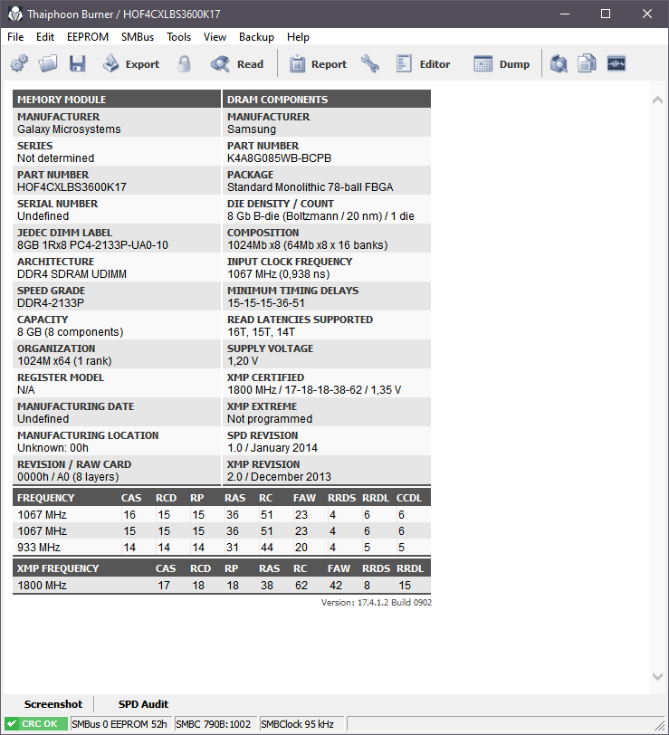

Регистрация: 29.09.2017
Откуда: дровишки?
Фото: 29
Futakomori
А где XMP то? Сложно что-ли прикрепиить нормальный скрин тайфуна, а не обрубок?
HOF xmp.png [ 57.59 КБ | Просмотров: 568 ]
PS: ПК не загрузится с XMP профилем, если тайминги (кроме "первичных") не выставлены в Auto.
