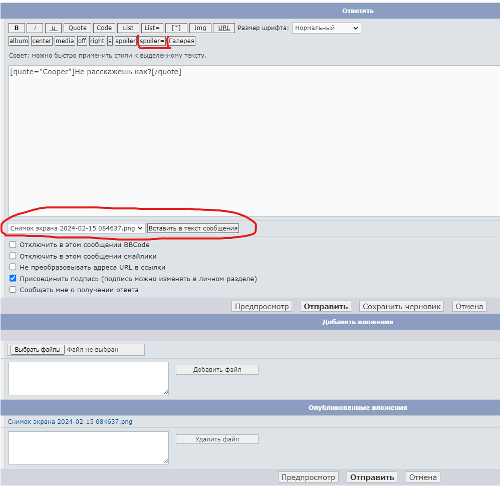

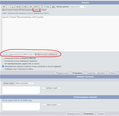

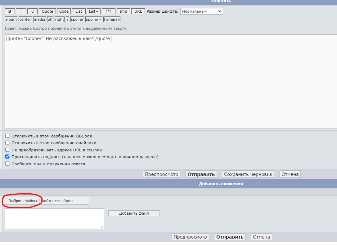

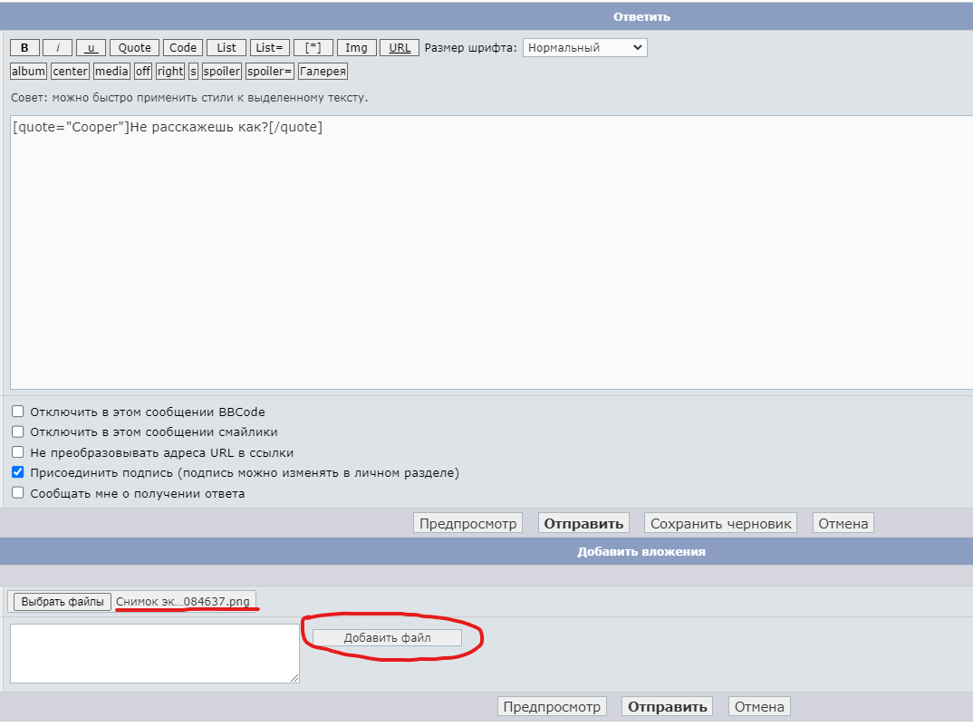

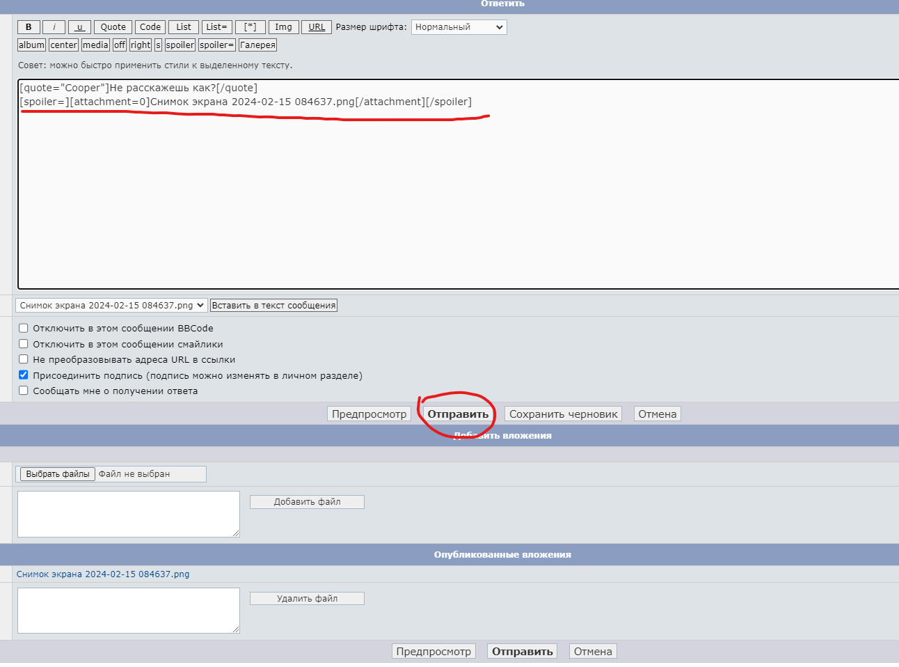

добрый вечер форумчане. купил 5600х,материнку и оперу, до этого был из амд только фх8350,но это ддр-3,с 4йкай дел не имел. отсюда и вопрос,как быть с памятью,хотелось бы побольше выжать с нее,сейчас 3600 16.19.18.36. ср1. сори,не понимаю как скрин сюда прелепить,первый раз на таком форуме,сильно ногами прошу не пинать.
Ну уже неплохо. Модель ОЗУ бы знать неплохо, да на каких чипах
Это олдскульные нанотехнологии :crazy:
Скрины
Снимок экрана 2024-02-15 084637.png [ 43.35 КБ | Просмотров: 819 ]
Снимок экрана 2024-02-15 084709.png [ 44.82 КБ | Просмотров: 819 ]
Снимок экрана 2024-02-15 084746.png [ 55.69 КБ | Просмотров: 819 ]
Снимок экрана 2024-02-15 084827.png [ 62.04 КБ | Просмотров: 819 ]
