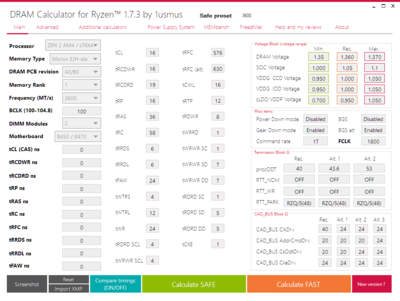

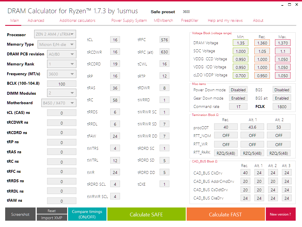

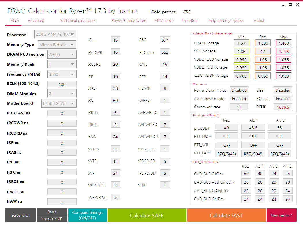

Сделал конфиг в Ryzen DRAM Calculator 1.7.3 на 3600, 3733 и 3800.
3600.png [ 70.5 КБ | Просмотров: 1463 ]

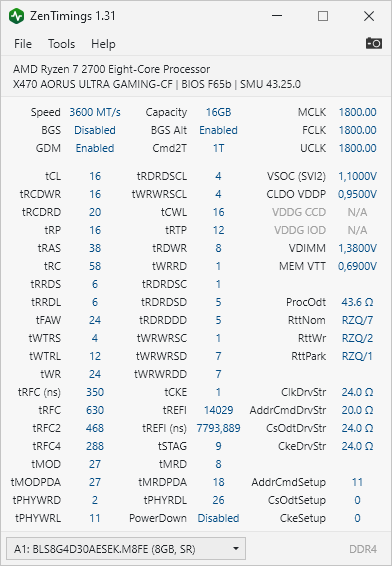

Сначала ввел 3600 запустил, все запустилось прошел TestMem5 проверку 30 минут (знаю что мало шел к 3800 не стал время тратить) вроде без ошибок.
zen3600-stabe30min.png [ 33.85 КБ | Просмотров: 1463 ]

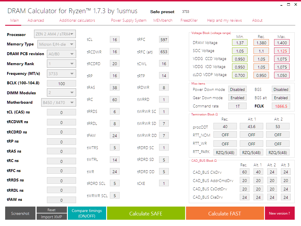

Залез на 3700 по данным калькулятора. Запустилась работает но тест не проходит, на 2-5й минуте ошибка. Но винда работает нет бсода. Игра запускается но вылетает через 5-10 минут (ну это и понятно).
Выкрутил до 1,45 не помогло.
Поднял до 16-21-18-18-38. Не помогло.
Ставил принудительно CADы из таблицы. Не помогло.
3733.png [ 70.69 КБ | Просмотров: 1463 ]
Попробовал 3800. Выкрутил до 1,45 - даже с биоса не вышел. Пищит 2 раза и сбрасывает на 2400.
3800.png [ 70.73 КБ | Просмотров: 1463 ]

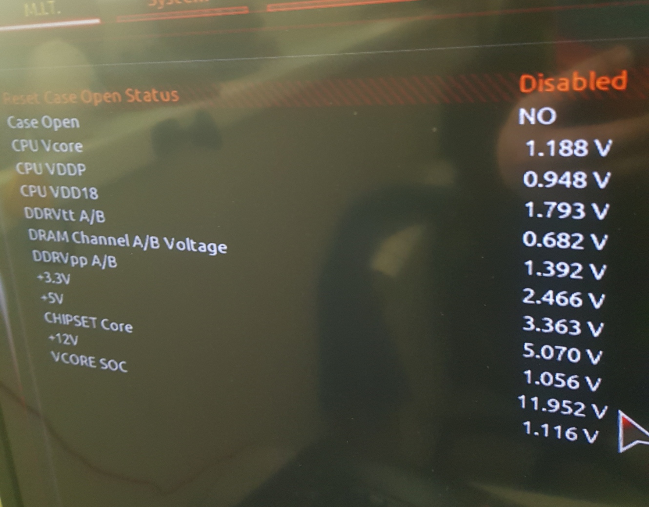

Есть проблемка с напряжением и RTT.
Напряжение выставляется через жопу добавлением +. Поймать нормально SoC что бы он был 1,1 невозможно напруга постоянно прыгает в датчике то 1,104, то 1,116 то 1,128. Ну немного добавил вроде попадает в 1.1 VDDP тоже вроде поймал.
20240726_152821.jpg [ 364.79 КБ | Просмотров: 1463 ]

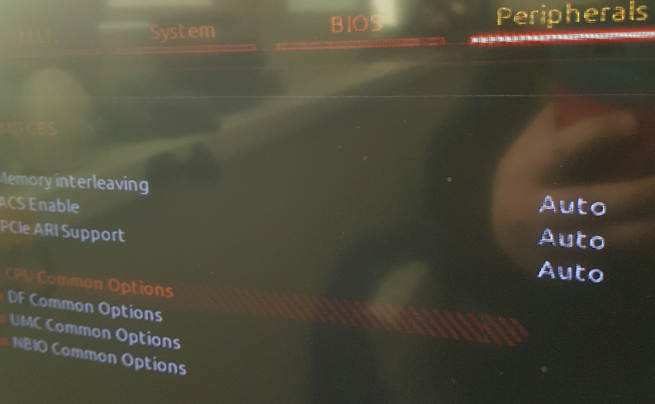

RTT невозможно поставить. Как только выставляю его как в калькуляторе на любой конфе биос пикает 2 раза и поднимается в стоке. Не хочет он их есть почему то.
В общем я не сильный знаток в разгоне памяти и что то делаю не то. А что не пойму уже кучу гайдов скурил (некоторое недопонял конечно).
Помогите люди добрые непойму где я спотыкаюсь. Вижу что эту память на 3800 заводили, а я ее даже на 3700 не могу удержать.

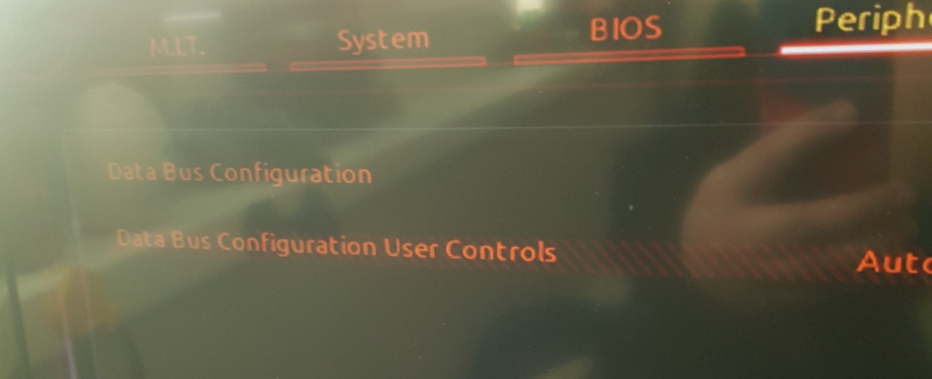

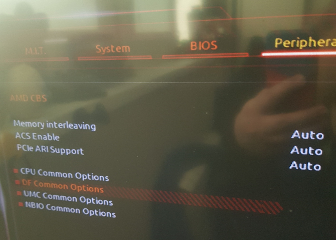

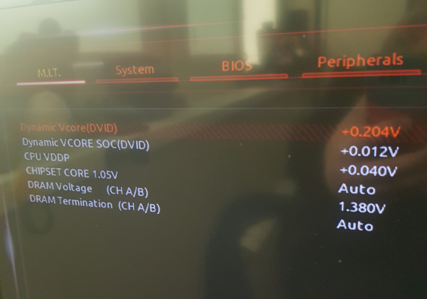

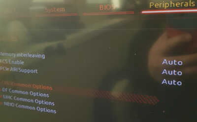

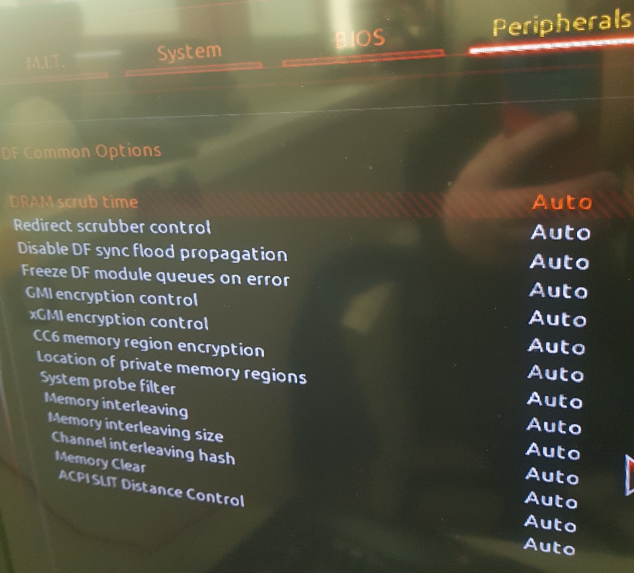

Фото настроек BIOS.
20240726_152324.jpg [ 222.14 КБ | Просмотров: 1462 ]
20240726_152337.jpg [ 312.38 КБ | Просмотров: 1462 ]
20240726_152434.jpg [ 122.58 КБ | Просмотров: 1462 ]
20240726_152650.jpg [ 197.63 КБ | Просмотров: 1462 ]
20240726_152848.jpg [ 364.34 КБ | Просмотров: 1462 ]
Стабильные 3800CL16 на ЗЕН+? Ну-ну, удачи.
Выше 3600 не вижу смысла бадаться, как обновитесь на ЗЕН3, вернетесь покорять 3733.
Добавлено спустя 1 минуту 15 секунд:
Ее и на стабильных 4400 без проблем заводят, но не на таком Райзене, увы.

Регистрация: 25.07.2024
usr721 писал(а):
Я понял. Что то этот момент я упустил. Т.е 3600 тупо предел получается. И на 3700 лезть не вариант.
