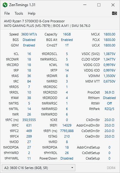

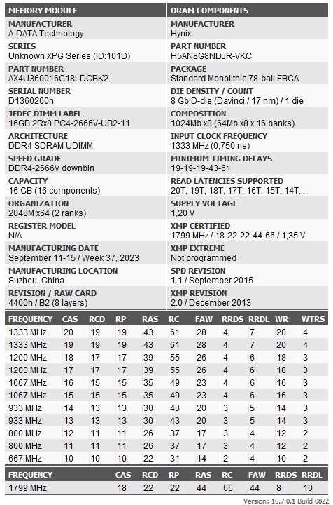

Регистрация: 01.08.2010
Система в подписи, попробовал разогнать память.
Даже на частоте 2933 начинаются ошибки. Ставил DRAMVolt от авто до 1.4, SOC от авто до 1.14. Система запускается, но тестмем не проходит, проскакивают ошибки. Иногда выбивает синий экран.
Еще вручную выставлял procODT + rttwr + rttpark. Тайминги даже не пытался.
Минимальная частота где все работает это 2866, но там вообще все на авто. Вручную выставляется только частота да flck.
Yury_V писал(а):
попробуй плашки по одной запускать или включить их на другой системе, либо память кривая, либо у нее какой-то диссонанс с материнкой/процом
Мда, спасибо за наводку. Запустил систему по одной плашке. На одной из плашек базовый тестмем проходил без ошибок с настройками 3000 fclk 1500, soc 1.1, dram 1.35. Вторая начала выдавать ошибки. Немного, но ошибки уже были. Короче плохая память. К сожалению в магазин уже не вернуть, прошло несколько месяцев с момента покупки.
Придётся настраивать на частоту 2800/2833 и хотя бы максимально ужимать тайминги, пичаль. Смысла особо наверное нет, хотяб ради спортивного интереса.
1. В таком случае плохой модуль в какой слот вставлять во 2 или 4?
2. На какие минимальные тайминги ориентироваться? Калькулятор говорит 16-17-18-32, но кажется можно сделать намного меньше
Ради интереса достал старую память на 16 гигов. Она сходу завелась на 3600, soc 1.1, dram 1.35. И прошла базовый мемтест без ошибок.
spoiler
sams 3600.png [ 34.15 КБ | Просмотров: 972 ]
sams.jpg [ 121.93 КБ | Просмотров: 972 ]
5700x3d / MXI X470 Gaming Plus / 2*16GB XPG AX4U360016G18I-DCBK20
Регистрация: 30.04.2013
у тебя 3d проц почти ничего не потерял от негонибельной памяти
во 2й
fast preset пробуй

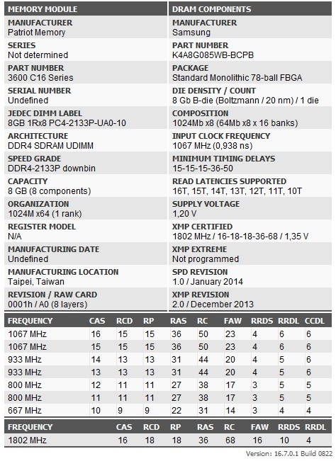

Те самые чипы S8B, так что ничего удивительного.
