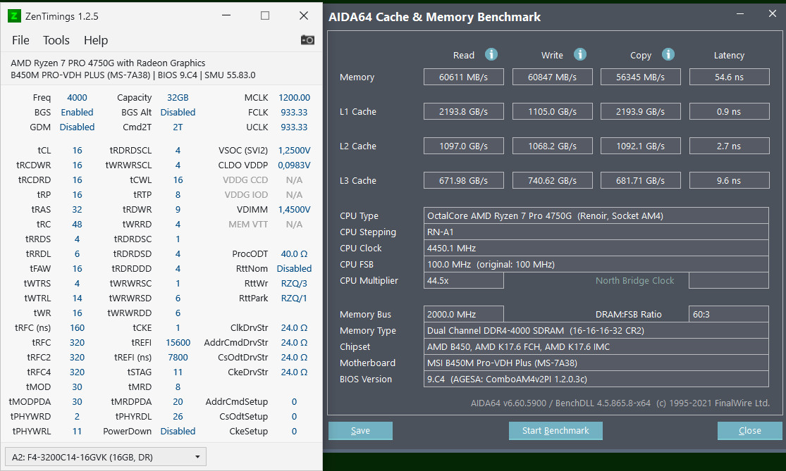

Скажите еще, материнка для BL16G30C15U4B сопротивления и кардбасы все правильно выставила или что поправить?
//вторичные тайминги пока не трогал

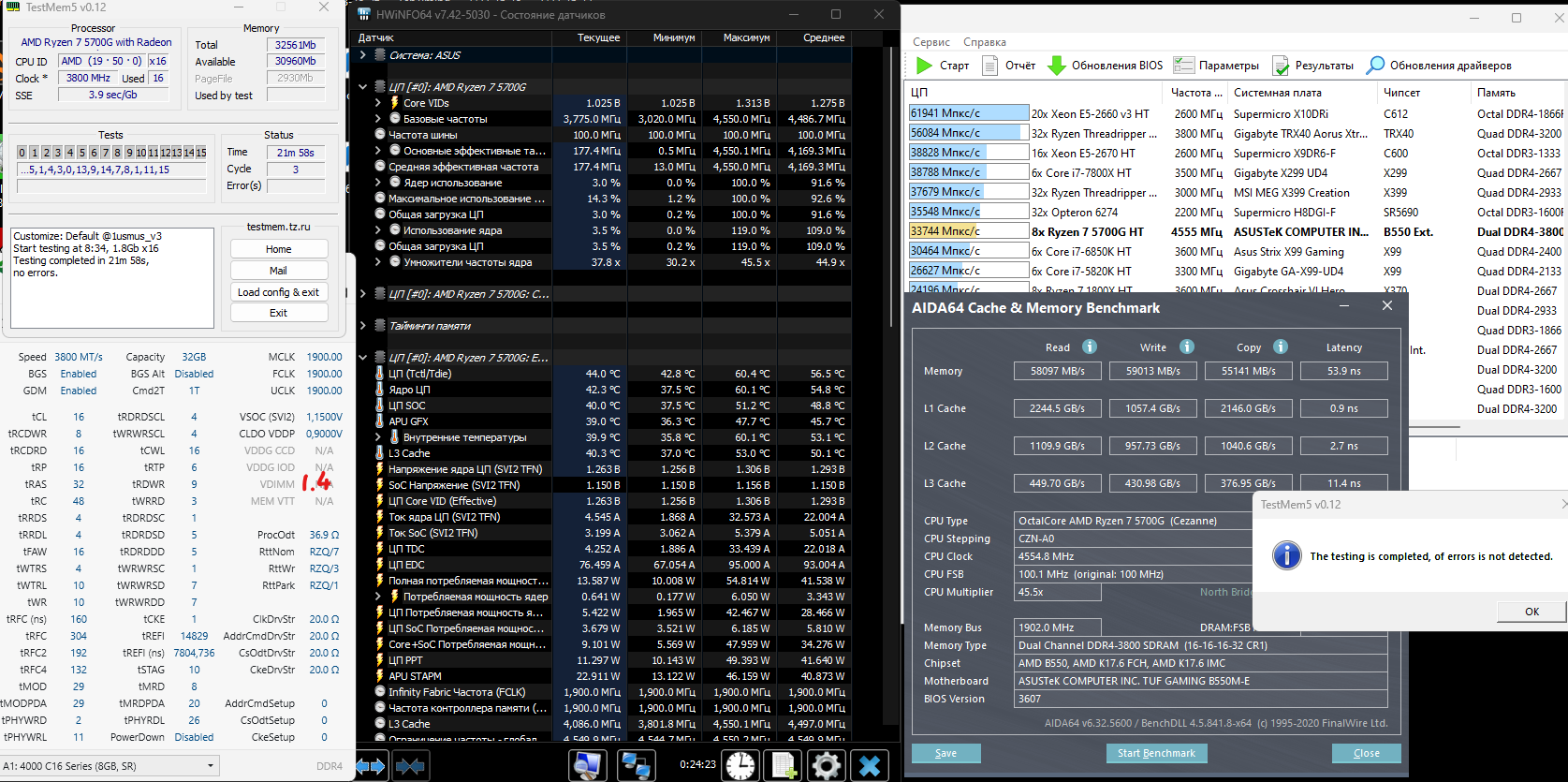

Всем доброго! Пересел с R5 5600G на R7 5700G и упёрся в частоту 3800 MHz. Отсюда вопрос: в какую сторону копать?
8С-3800-45,5.png [ 421.17 КБ | Просмотров: 2007 ]
Регистрация: 08.09.2006
Фото: 142
Крафтер Привет,
С 4 бидаями выше будет не просто в любом случае. Можно пробовать CR2, например.
У меня макс кое-как ехало, кажется, 3866CL16 CR1 на обычной 450-ой доске.
В общем, это уже нормальный результат.
При 4 модулях на других чипах можно брать и 4000 CR1, а порой и выше.
8700g, lf ii 240, b650e-snow, micron 2x16 6000, rm550x, define mini c
Последний раз редактировалось usr721 03.08.2024 13:08, всего редактировалось 1 раз.
Регистрация: 27.07.2021
Засада, блин... Ну чтож - будем радоваться тому, что имеем))
Норм

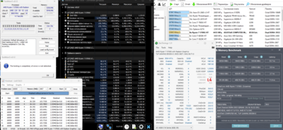

Доброго всем. Загнал таки на 3933. Отсюда вопрос: 1.25v на VSOC не слишком ли "конский" вольтаж на повседневку?
На 3866 так и не идёт))). Отсюда просьба: нет ли у кого готового профиля на 3866 MHz?
