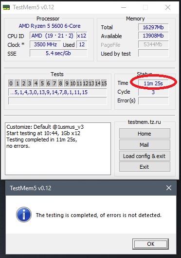

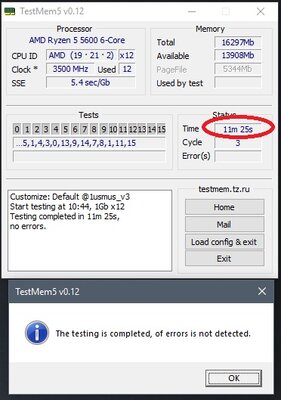

Регистрация: 02.02.2021
А в чем проблема использовать пресет от 1usmus? Никогда проблем не было, ошибки быстро находит, быстро проверяет и память не жарит.
Screen.jpg [ 67 КБ | Просмотров: 608 ]

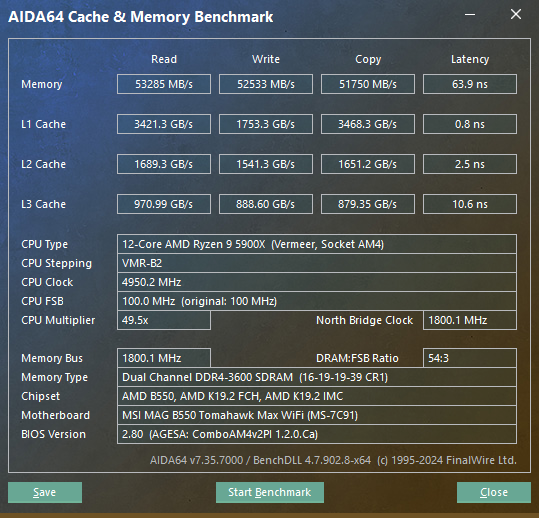

вдруг кто с такой сталкивался Goodram Iridium Pro IRP-3600D4V64L17 всего 4 плашки по 16 гигов итого 64 гига
так пойдет?
cachemem.png [ 254.37 КБ | Просмотров: 480 ]
R5 2600|B450M S2H|BLS8G4D30AESCK 16 ГБ|RTX2060S|CoreV21|GC500 Gold SSR500LC
R7 3700x|Mortar Max B450|IRP-3600D4V64L17 64ГБ|RTX2060S|CoreV21|ZM1000ARX

People can fly
не, не пойдет, выкидывай
с таким конфигом на 570 зажал?
отзывы в днс крсаноречивее всего)), радуйся что так смог
Субфакториал !n определяется как количество беспорядков порядка n, то есть перестановок n-элементного множества без неподвижных точек.
